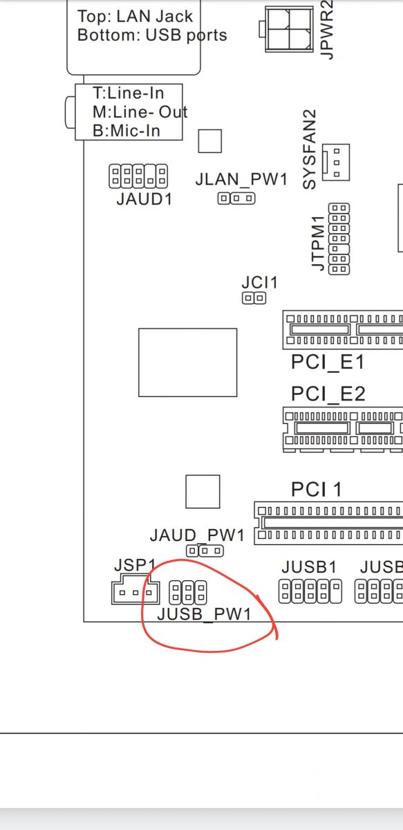

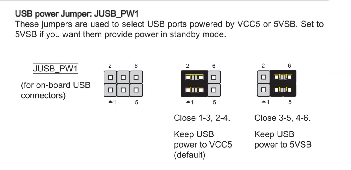

    Ta płyta to jakiś nabytek zamontowany wcześniej w gotowcu - MSI nawet nie przyznaje się do takiego modelu. Ale jest oba bardzo podobna do innego modelu G41M, więc warto popatrzeć. W tym bardzo podobnym modelu ustawia się zworkami czy USB ma być zasilane z VCC5 (wtedy będzie się wyłączać wraz z komputerem), czy z 5VSB (wtedy będzie zasilane zawsze). Odpowiednie wycinki z instrukcji dla bliźniaczej płyty poniżej. Jaki że to inny model - poszukaj zworki oznaczonej podobnie na całej płycie, jeśli nie znajdzie się ona w lewym dolnym rogu, jak w tej dokumentacji.

    Pozostawienie komputera pod napięciem to dokładnie i w 100 procentach stan standby - część elektroniki jest zasilana i oczekuje na włączenie sprzętu.

    Fakt, znalazłem, lecz to jeszcze bardziej pogłębia mój problem, jak zmieniłem pozycję zworki, to nawet jak odetne zasilanie i dam je spowrotem, wszystkie urządzenia od razu się włączają, bez aktywnego komputera

    Czyli przełączyłeś z VCC5 na 5VSB, bo wtedy jak zasilacz jest włączono do prądu porty USB są zawsze zasilane. Więc w VCC5 musiałeś mieć wcześniej i to ustawienie powinno odłączać zasilanie od portów USB jeśli komputer znajduje się w stanie S5 (soft-off) albo S4 (hibernacja). W stanach S1-S3 (uśpienie) zasilanie USB może być obecne.
