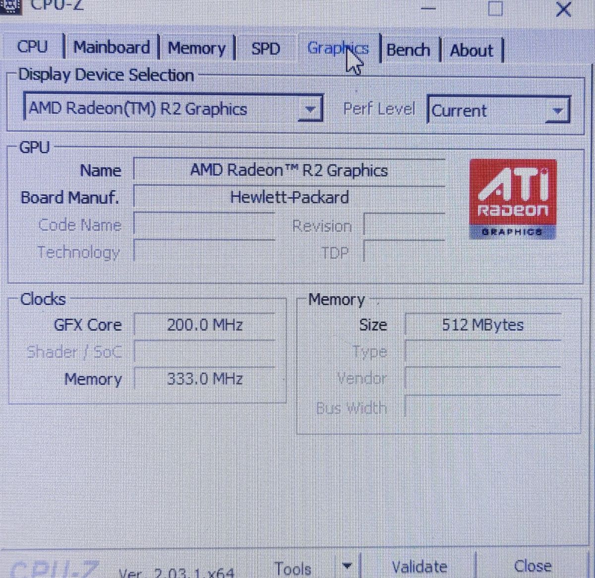

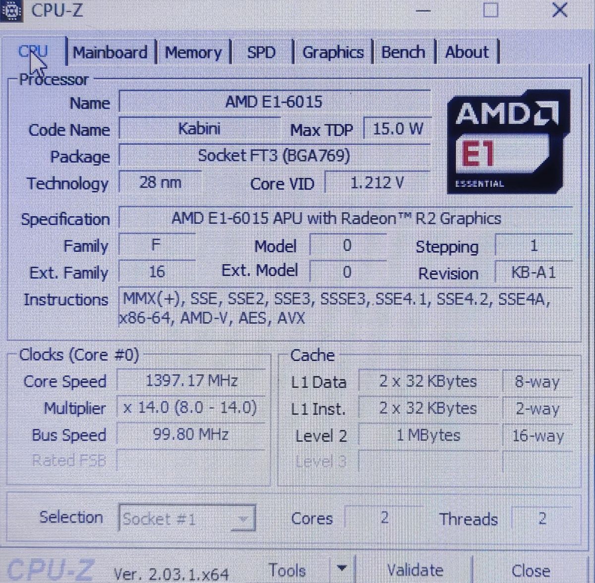

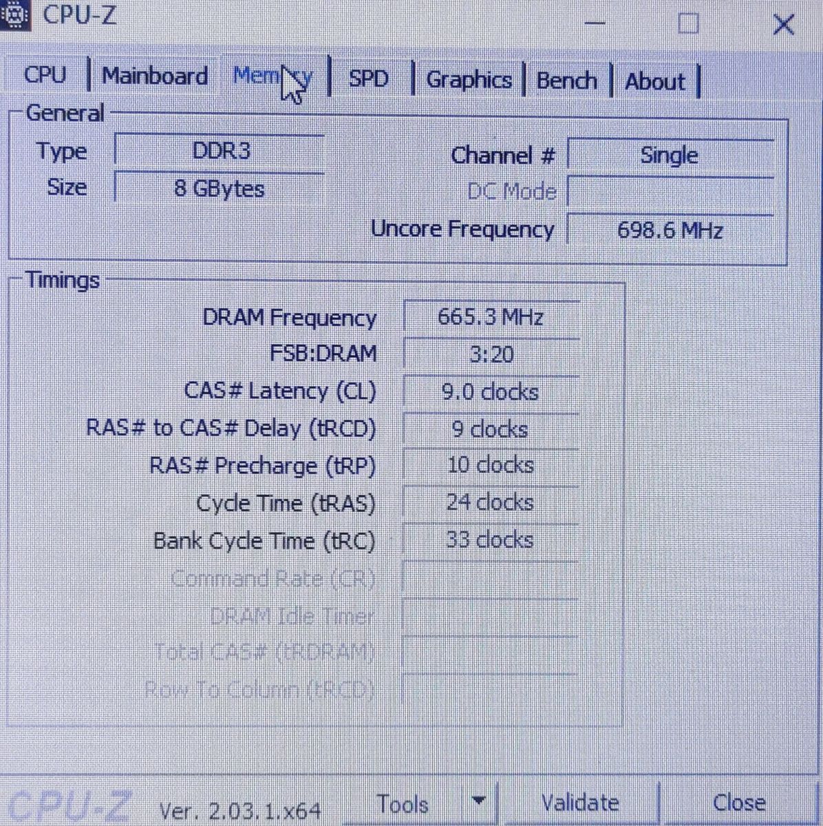

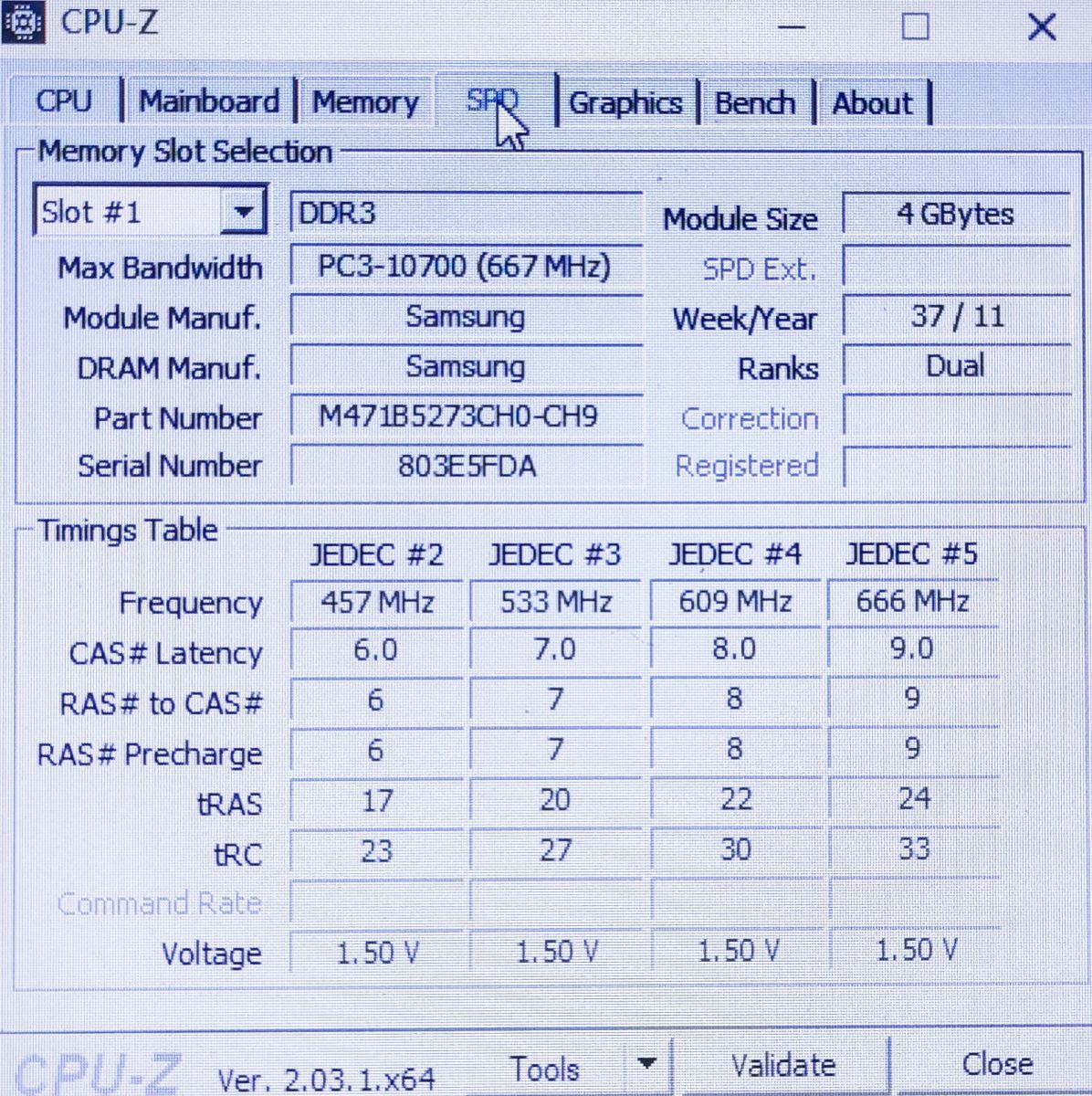

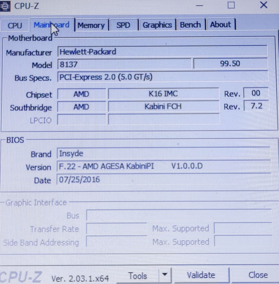

    Proszę Was o pomoc w rozbudowie laptopa HP 15-af023ng.
    Płyta główna : ABL51 LA-C781P , rev : 1.0
    W pierwszej kolejności chcę wymienić dysk twardy na SSD.
    SSD nie musi być super pojemny ( Windows 10 pro , Office Word i Excel )
    Jeżeli jest możliwość i wymiana procesora oraz pamięci RAM przyspieszy tego laptopa to również mogę w to zainwestować.
    Na obecna chwilę nie wiem jaki jest u mnie procesor oraz na jaki mógłbym go ewentualnie wymieć.
    Pieniądze przeznaczone na modyfikację 100 ... 500 ... 1000 o ile warto inwestować w ten konkretny model.
    Laptop biurowy do zmówień towarów przez strony Eurocach , Makro , praca z drukarką i skanerem , media społecznościowe , ogólnie praca na systemach sprzedażowych obsługiwanych przez przeglądarkę internetową Chrome lub Firefox ( nie wiem, która lepsza ? )

    Procek niewymienny, BGA, jedynie dysk SSD I tyle z opcji rozbudowy tego dziadka. Zbieraj kasę na wymianę na coś nowszego.

    W tej cenie znajdziesz na Allegro poleasingowe Dell Latitude 5490, HP EliteBook 840 G5 lub ProBook 640 G4 z Core i5-8250U i 8GB RAM plus 256GB SSD.
    Nie wiem czy przekątna ekranu ma znaczenie. Zwykle to będzie 14".
    Ogólnie takich laptopach warto brać coś z procesorów Intel min. 8 gen. Ewentualnie coś na Ryzenie 5 PRO 2500U lub 3500U. Nie inwestuj w aktualnego laptopa nawet 1zł. Ten procesor jest tak beznadziejnie wolny, że żaden upgrade dysku czy RAMu nic nie zmieni. Wymienione przeze mnie procesory są około 10 razy szybsze. Tak, 10.
