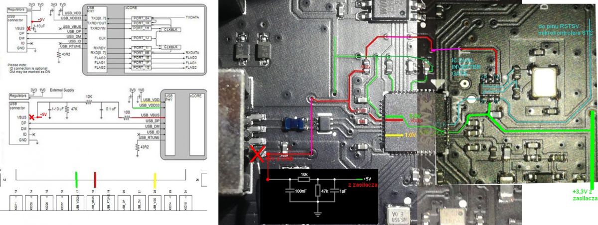

Tu moja rzeźba
Zamieniłem +5V przychodzące z komputera na pin Vbus XMOS'a na +5V z mojego zasilacza - niby to samo, przecież przez +5V w gnieździe USB nie idzie żaden sygnał, który odczytywałby XMOS...
Oryginalnie +5V z USB z komputera idzie przez R100 na pin Vbus XMOSa i dalej przez R4,7k idzie na bramkę NOT (CD5 to SN74LVC2GU04DCKR Texas Instruments IC DUAL INVERTER GATE SC-70-6) i dalej na pin RSTSV mikrokontrolera STC. I tu chyba jest pies pogrzebany, może w oryginalnym podłączeniu do +5V z USB przy wyłączaniu i włączaniu Dac'a następuje tam jakiś spadek napięcia, bramka wysyła stan wysoki na mikrokontroler i mikrokontroler wysyła sygnał RST do XMOS'a.
Dodałem tę filtracje przed VBus z datasheet'a XMOSa lecz nic to nie zmieniło.
Jeden z moich pomysłów to znaleźć na płytce DACa miejsce skąd można wziać +5V ale gdzie to napięcie zanika po przejściu w stan standby i stamtąd podac na VBUS . Może to by zadziałało bo bramka NOT wyśle wtedy sygnał wysoki do mikrokontrolera... o ile zdąży przed spadkiem napięcia.
Lecz z drugiej strony zastanawia mnie, że DAC "głupieje" zarówno gdy wyłącze go pilotem (standby, zasilanie na wejściu jest) jak i gdy wyłącze mu całkowicie zasilanie, włacze ponownie a DAC wciąż ogłupiały, pomaga wtedy sytuacja 1 lub 2 lub 3, więc może to problem jest po stronie komputera? Jakoś rozjeżdza się synchronizacja przesyłu czy coś?

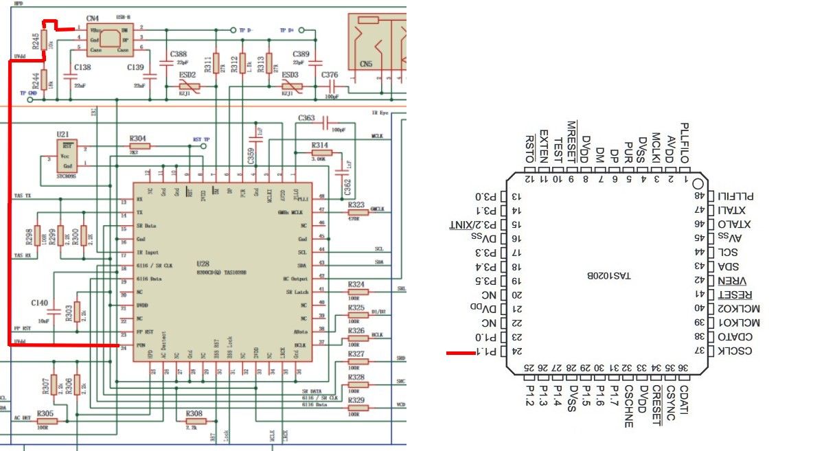

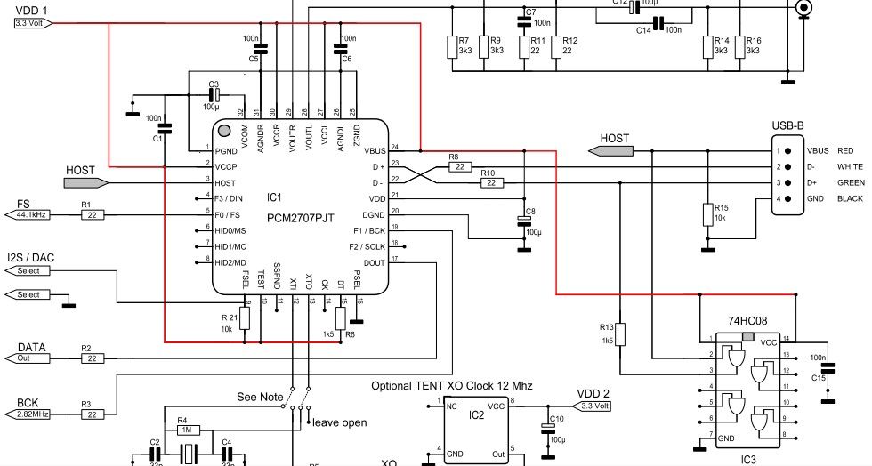

Tu Audiolab
Tu ciekawy schemat, też jest inna kość odbiornika ale jest zasilana z włąsnego źródła, +5V z USB jest tylko sygnałem, który jest podawany zwrotnie na D+ - nie rozumiem tego ale może to jest rozwiązaniem? Chociaż wolałbym aby w kablu USB mogło w ogóle nie być napięcia z komputera, tylko linie D+, D- i GND.
