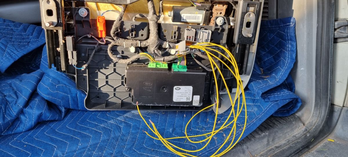

    Witam serdecznie.
    Zakupiłem fotele z Range Rovera Evoque 2016r.
    Są sterowane elektrycznie.
    Posiadają moduły.
    Chciałbym je podłączyć w innym pojeździe.
    Zdobyłem opisy kostek oraz schematy.
    Jednakże są one z modułami i martwi mnie kwestia ich uruchomienia.
    Kostka zasilająca posiada 2 masy, 2 zasilania oraz LIN.
    Prawdopodobnie były z pamięciami.
    Mam znajomego, co ma fotele z tego samego pojazdu, a nawet nowsze, po podaniu napięcia oraz mas, fotele działają.
    U mnie niestety nie, przez 5 sekund działa lędźwie, a potem nic.
    Czy tutaj potrzebny sygnał z lin? Czy idzie to jakoś obejść?

    Niestety, jeśli fotele są sterowane modułami, to bez sygnału lin nie będą one działać prawidłowo. Aby je uruchomić, musisz posiadać odpowiedni moduł sterujący oraz zaprogramować go zgodnie z instrukcją. Dodatkowo, możesz też wymienić kostkę zasilającą, aby upewnić się, że jest ona odpowiednio podłączona.

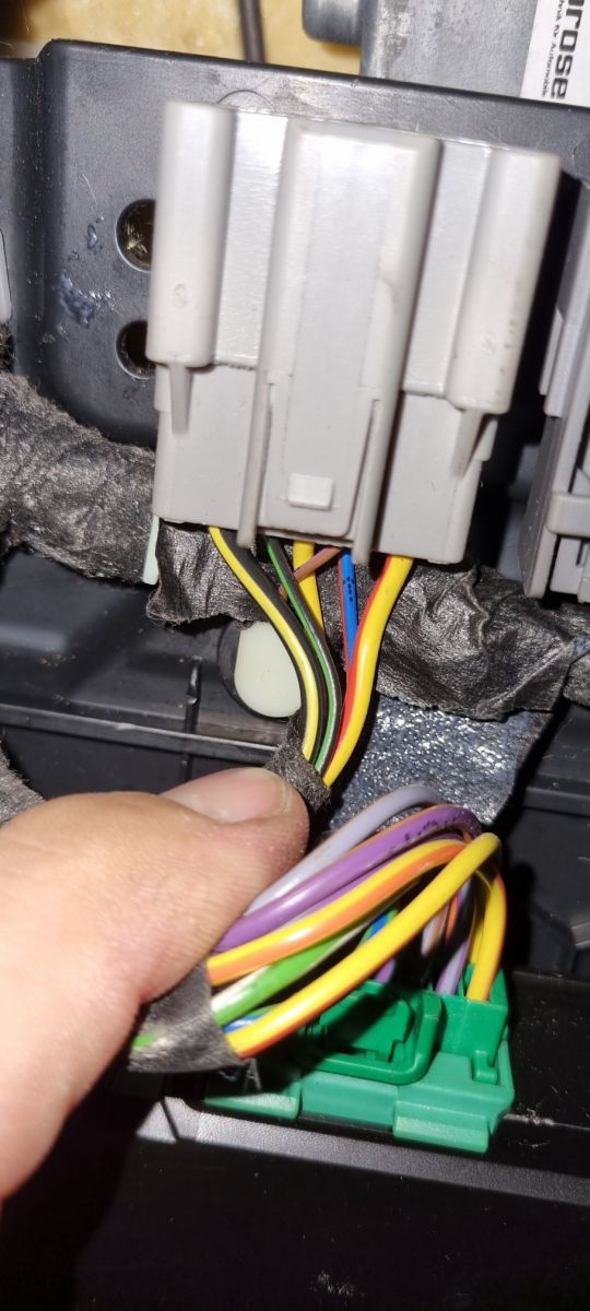

    występowały dwa rodzaje, z pamięcią oraz bez.
    Bez pamięci, lin nie jest potrzebny.
    Posiadam dwie wiązki fotela, bez pamięci, zasilanie idzie bezpośrednio na silnik z przełączników.
    Z pamięcią z modułu.
    Bez pamięci, mam schemat przychodzą 3 zasilania oraz 2 masy. Jednakże, nadal brak sygnału wzbudzenia przełączników,
    ale w tej wersji, żaden zewnętrzny sygnał nie przychodzi, chyba, że przełączniku muszą być zakodowane na tą wersję...
    Wersją z pamięcią panel przełączników pin 2 - lin
    Wersja bez panel przełączników pin 2 - +12v
    Tu jest pies pogrzebanyz pewnie panel przełączników musi być zakodowany pod wersje bez.

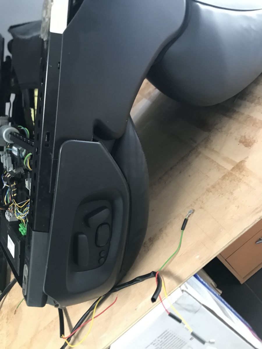

    Masz fotele z pamiecia.
    Musisz to pominąć.
    Najlepiej kupić analogowe przełączniki, dorobić wiązkę i Wszystko działa.

    Podłącz pod główna wtyczkę zasilająca 2 x 12v + 2 x masa i zobaczysz czy ruszy.
    Jeżeli przez 5s zadziała lędźwie to nie ruszysz tych foteli na tych przełącznikach.

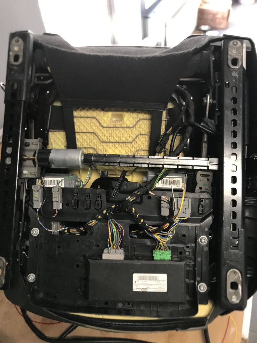

    Mam ten sam problem
    W moim Evoque orginalnie sa fotele bez elektryki
    Kupilem okazyjnie komplet foteli skorzanych z elektryka
    Z prawym sobie poradzilem- po malej przerobce podlaczenia wszystko dziala analogowo
    Niestety lewy ma modul
    W module jest elektronika jak i w przelaczniku fotela tez
    Mnie nie potrzebne zadne pamieci itp.
    Ma tylko dzialac elektryka
    Idzie to przerobic ?
    Juz myslalem zeby kupic przelaczniki na lewy fotel z anglika ale wtedy nie bedzie tam dzialac podnoszenie fotela bo na prawym tej funkcji nie ma w przelaczniku
    Jak to przerobic ?

    Musisz pominąć cyfrowy sygnał LIN.

    Siedzisko sterowane jest ze sterownika grzania, który jest właśnie z nim. Oparcie idzie manualnie uruchomić. Lin pociągniesz byle skąd z auta. Musisz odnaleźć, gdzie jest najbliżej.
