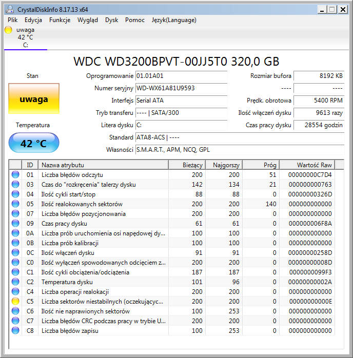

    Niedziałający laptop Acer Aspire 5749Z - Windows 7 - wolne działanie, brak folderów i paska startu
    Tak to wygląda.

    Dysk ma 14 uszkodzonych sektorów (w zasadzie niestabilnych, ale na chwilę obecną nie jest ich w stanie przeczytać). To może powodować zwolnienia, przycięcia, zawieszanie się aplikacji i systemu.

    Czyli pozostaje wymienić go na SSD.
    Dzięki za diagnozę.
