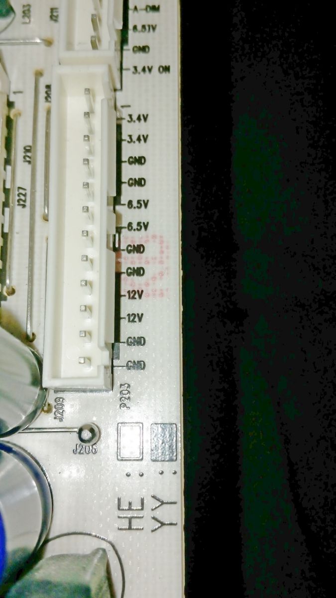

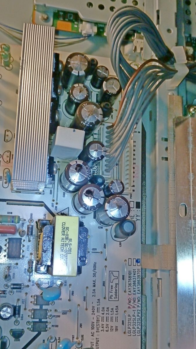

    Dostałem w prezencie stary LCD marki LG (model 32LB75, chassis LD75D płyty cyfrowej) z informacją, że przestał się uruchamiać. W zasilaczu przy radiatorze większość kondensatorów elektrolitycznych wybrzuszona - jak na zdjęciu, wymieniłem więc wszystkie na nowe przy tym radiatorze. Po zamontowaniu płyty zasilacza telewizor teraz z przycisku na obudowie telewizora uruchamia się zawsze i można go tym przyciskiem wyłączyć bez problemu, już się cieszyłem, ale:
    - napięcia na złączach z zasilacza są poprawne jak w opisach na laminacie PCB zasilacza, różnica między opisem na PCB a pomiarem minimalna, czyli wygląda na to, że zasilacz już jest OK,
    - telewizor uruchamia się teraz bez problemu włącznikiem z trybu standby i wyłączy się tym przyciskiem za każdym razem.
    - nie działa sterowanie z pilota - nie działa grafika ekranowa OSD, z jednym wyjątkiem:
    - z przycisków umieszczonych w panelu z boku telewizora jedynie działa włącznik oraz przycisk głośności volume down, czyli ściszenia - tylko to wyświetla się jako pasek poziomu siły głosu OSD na ekranie. Nie działa i nie wywołuje paska na OSD podgłośnienie, nie działa przycisk menu, oraz pozostałe. Nie reaguje na sygnały z pilota. Ekran świeci, podświetlenie działa, matryca ok i jest tylko biały śnieg. Kanałów nie przełączy.
    Uprzejmie proszę o podpowiedź: czy do wymiany jest już tylko cała płyta główna części cyfrowej?
    Można go jeszcze ożywić, jak?
    Dziękuję za wszelkie podpowiedzi.

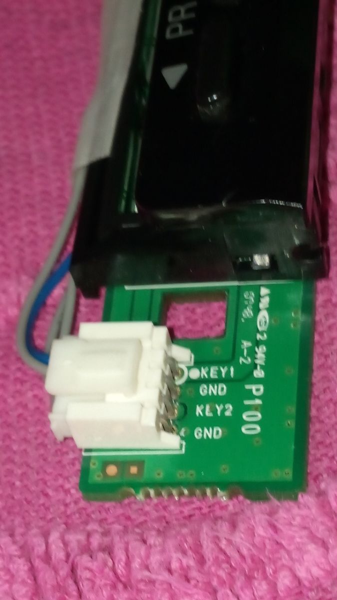

    Adam G. napisał:
    musiałbyś pomierzyc napięcia na pinach klawiatury czy się zmienia po naciśnięciu przycisku.
    Pilot sprawny. Moduł przycisków telewizora ma klasyczne micro switch'e - bez zasilania pomiar rezystancji pokazuje na złączce po ok. 5k3 KEY1 i KEY2 do GND - po wciśnięciu przycisku z grupy czterech rezystancja grupy czterech przycisków spada - ale ma różne wartości, przeważnie do ok. 2k, ale jedynie działający przycisk Volume Down ma rezystancję 3k5.
    Po włączeniu TV, na złączce Key1 i Key 3 mam napięcia oba po 3V3 - czyli zasilanie do klawiatury dochodzi.
    Na płycie części cyfrowej są umieszczone dwa mikro switche - ciekaw jestem ich zastosowania.
    Czy jest to możliwe, że po przywróceniu zasilania z naprawionego zasilacza trzeba zresetować elektronikę części cyfrowej, by zaczęła pracować poprawnie?
    Miałem kiedyś na stole nieco starszy model LG z bardzo podobnym zasilaczem - tak samo podniesione kondensatory, ale wtedy wystarczyło wymienić wszystkie kondensatory elektrolityczne i telewizor zaczął działać od razu.
    Podejrzewam jeszcze problem z jakimś stabilizatorem w części cyfrowej lub jakimś zabezpieczeniem na przerwie - bo napięcia z zasilacza dochodzą do tej płyty, więc albo jedno z zasilań ma element na przerwie i część cyfrowa nie jest zasilana i dlatego nie działa OSD i sterowanie z pilota, albo wymaga jakiegoś resetu i aktualizacji softu, albo płyta główna jest uszkodzona i stąd problem.
    Nie mam doświadczenia w naprawie takich płyt głównych przypominających komputerowe płyty główne z ogromnymi układami scalonymi, a nie chcę jej rozgrzebywać niepotrzebnie, więc nadal liczę na podpowiedź - bo to były świetne modele telewizorów z dobrymi matrycami. Szkoda mi go rozbierać.

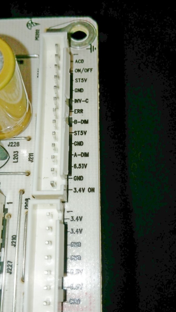

    Sprawdz prawidłowośc napięc na Main
    SM w zał.

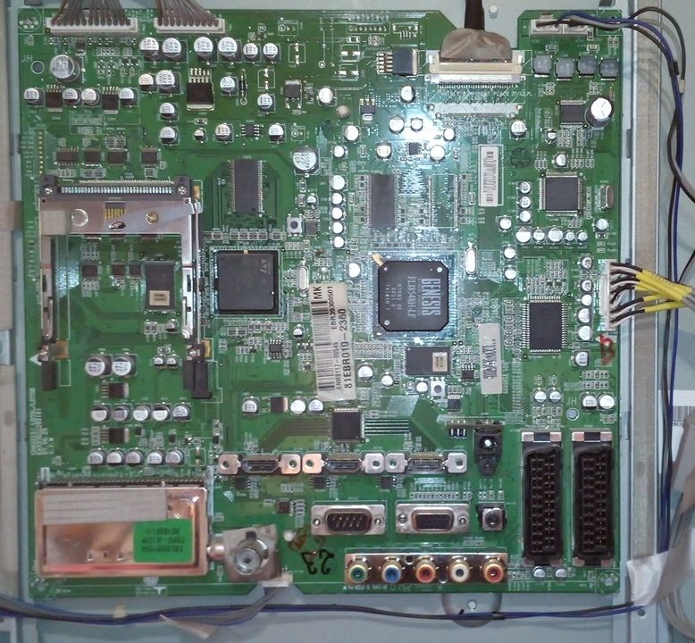

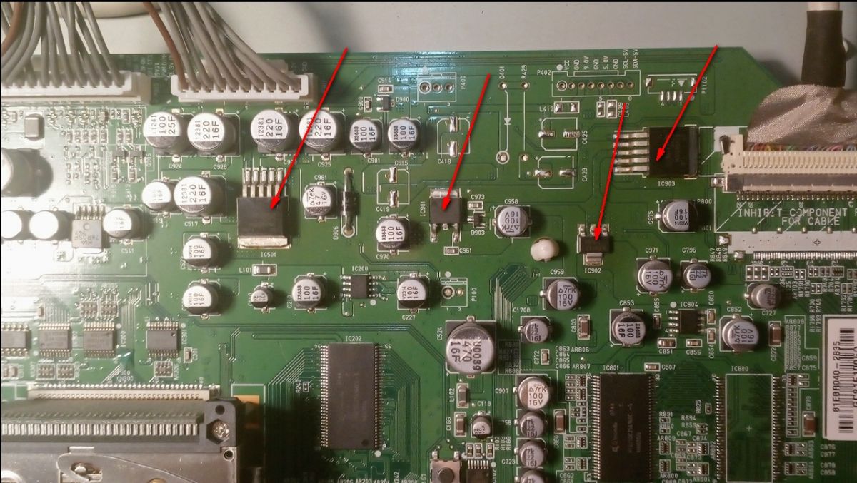

    Dziękuję za SM. Sprawdziłem więc to co mogłem raz jeszcze - czyli napięcia na złączach zasilacza - są OK. Potem pomierzyłem piny czterech stabilizatorów. Mam odpowiednio na nóżkach 5V, 3.4V, 1.8V, 1.2V - jak na schemacie.
    Reszta to już mikroelektronika. Schematy serwisowe są dość skomplikowane, trudno znaleźć obszar odpowiedzialny za menu ekranowe, obsługę pilota i przełączanie kanałów.
    Zastanawia mnie jeszcze tylko jedno - czy skoro po włączeniu ze standby na moment pojawia się okienko kanałów w prawym górnym rogu ekranu z grafiką ekranową PR1 i kreskami, z pilota nic nie zmienię i z klawiatury telewizora, jedynie klawisz ściszenia na klawiaturze telewizora pokazuje na ekranie grafikę OSD głośności w dół i tylko to mogę na ekranie dostać - to czy jest może jakiś sposób na wejście do menu serwisowego, na jakiś reset do ustawień fabrycznych? W SM jest napisane: "Press ADJ key in the Adjust remote control."

    Telewizor działa już - dzięki użytkownikowi Telo, który poratował mnie oferując na Allegro całą płytę główną od tego modelu.
    To rozwiązało problem naprawy tej części digital - bo zasilacz uruchomiony został, lecz jak było napisane w innych tematach, w tych LG często uszkodzeniu zasilacza towarzyszyło uszkodzenie płyty z procesorami. Naprawa takiej płyty to już nie na oczy seniora.
