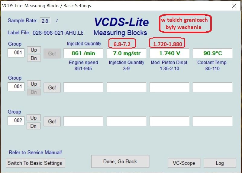

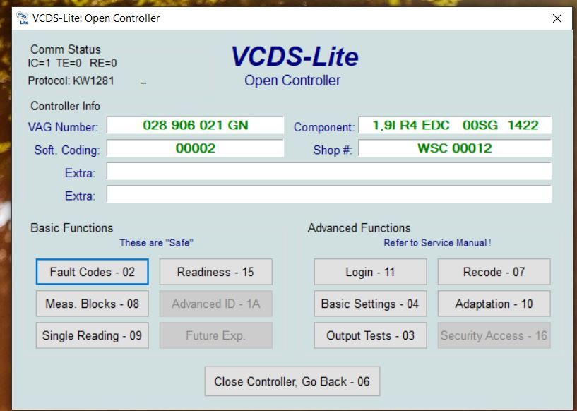

    dzień dobry,
    udało się zrobiłem jak w filmiku faktycznie trzeba było trochę po czarować z portem COM.
    Odczytałem wartości i wyglądają tak:
    Audi A4 B5 1.9 TDI 110KM '97 - kabel i darmowy program DIAGNOSTYCZNY grudzien 2022 Audi A4 B5 1.9 TDI 110KM '97 - kabel i darmowy program DIAGNOSTYCZNY grudzien 2022
    teraz prosiłbym o jakąś opinię czy zmieniać to czy może tak zostać? wyczytałem, że dawka powinna być w przedziale 3-6 bliżej 3. Ale też pisali, że jak "większa"(wartość) to "mniejsza"(dawka) :) Auto się nie dławi odpala raczej normalnie, tak mi się wydaje przynajmniej. Moc też raczej w porządku. co do spalania to robię jeszcze testy i wychodzi różnie. W sumie to na chwile obecną chyba jest OK, ale nie ma teraz mrozów i jeszcze to spalanie nie mam sprawdzonego.
    A i zapomniałem w ogóle napisać że jednak sam tego nie robiłem ponieważ wszyscy mi to odradzali i jednak zrobił to mechanik. A co się okazało nie wszyscy Mechanicy się tym zajmować chcieli to oddałem do "polecanego" przez znajomego, ale pierwszy raz auto u niego było.
    Wymienione były wszystkie uszczelki od Nastawnika. te 2 od pokrywy i samego nastawnika oraz pozostałe mniejsze bezpośrednio przy nastawniku (od przewodów paliwowych itp.)
    Na koniec jeszcze raz chciałbym się zapytać czy jechać do tego Mechanika aby to wyregulował czy zostawić? Zona za tydzień jedzie autem w trasę to czasu mało...

    dzień dobry,
    dzięki za odpowiedź. na razie nie zamykam jeszcze wątku. jak wszystko za jakiś czas będzie ok to wtedy to zrobię :)
  • #11 20498530
    mak_7
    Posty: 278
    Ocena: 10
    Dzień dobry,
    wchodzi na to że jest OK. są trochę większe problemy z odpalaniem jak były mrozy. ale mocny akumulator robi robotę.
    dziękuje wszystkim za pomoc. i NIE zakorkowanych dróg wam życzę :)
