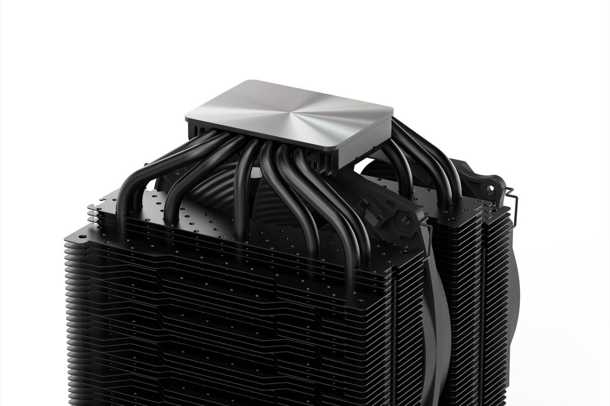

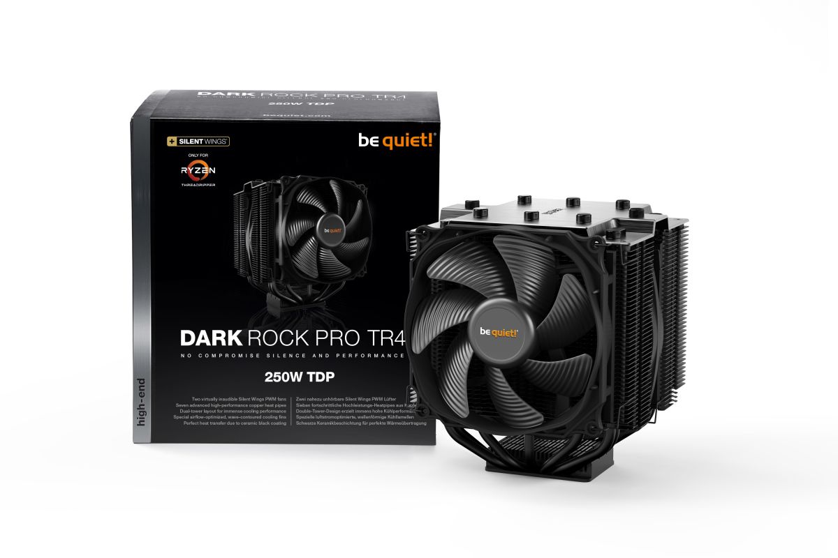

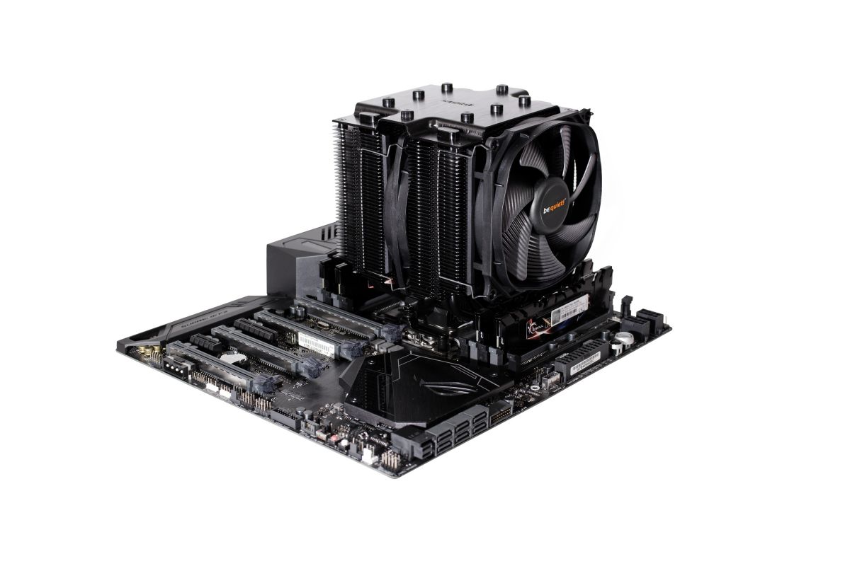

    Rozważyłbym chłodzenie masywne, wydajniejsze od be quiet! modele z serii DARK ROCK. Ta seria chłodzenia oferuję duzą ilośc rurek ciepłowniczych, raz ze będziesz miał nizsze temepratury na rdzeniach, chłodzenie bedzie cichsze, a dwa weizualnei powala konkurencje jezeli chodzi o tą serie chłodzenia nawet nasza POLSKĄ firme SilentiumPC nie ma tak wydajnego chłodzenia powietrzem w swojej ofercie.
    Pamiętaj! aby dobrać wysokość chłodzenia do obudowy PC - chłodzenie [url=] be quiet! DARK ROCK PRO TR4[/url] DARK ROCK PRO TR4 ma wysokość 163mm (Wymiary (D x S x G), (mm) 121 x 136 x 163)

    Dlatego właśnie wybrałem tego Crispa, bo według producenta obudowy jeszcze się mieści (maksymalnie 157mm wysokości).
    Dobierałem model po tym filmiku https://www.youtube.com/watch?v=jw4H4ip4kXQ&ab_channel=x-kom
    To są dobre chłodzenia, dobrze wykonane ale i koszmarnie drogie co ogranicza ich konkurencyjność względem równie wydajnej Fery 5.
