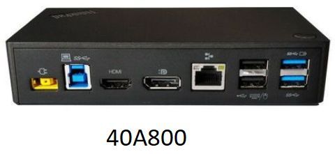

    Jak masz monitory z VGA i DVI. To taka stacja będzie dobra.
    LENOVO ThinkPad Pro Dock 40A700 - dvi+ adapter na vga oraz DP stacja na usb 3.0
    lub
    Lenovo 40A900 - stacja na usb-c z VGA, 2xDP
    ewentualnie
    Lenovo 40A800 z adapterem z hdmi na vga i z dp na dvi
    Wszystkie obsługują monitory 4K.
    Wyglądają tak:
    Adaptery dwóch zewnętrznych ekranów: CADUAL4KDOCK vs U3DUAL4KHDMI vs C31DUAL4KDP - który wybrać?
