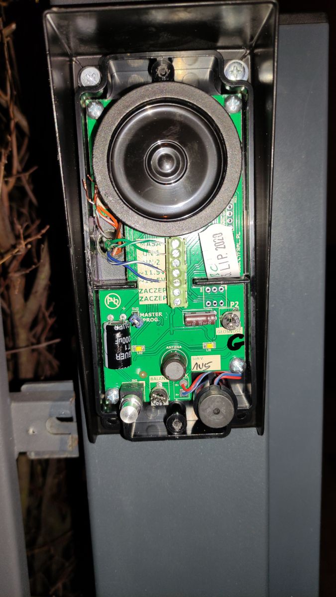

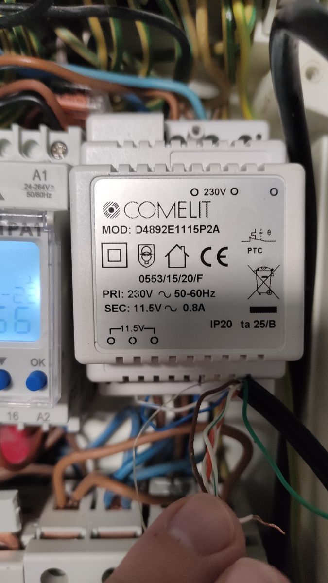

    Zrób zdjęcie zasilacza i centrali (w środku), bo zamontowaliśmy tego setki, a jeszcze nie widziałem takiego objawu.

    Dlaczego domofon Cyfral Cosmo 1R nie działa?

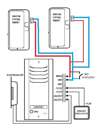

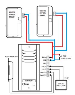

    Całość zaczęła działać, okazało się że z 4 par przewodów działają tylko 2. Mam dodatkowe pytanie czy dodatkowy przycisk wyjścia mogę podłączyć zgodnie z tym schematem? Czytałem że takie podłączenie może spowodować uszkodzenie Unifonu i zaleca się podlaczenie bezpośrednio pod zaczep. Dlaczego domofon Cyfral Cosmo 1R nie działa?
    Tak

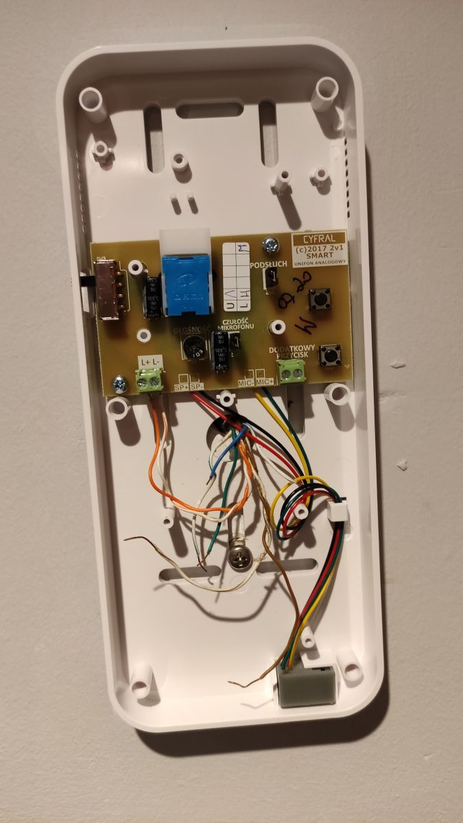

    Dokładnie sprawdziłem przewody do centralki.
