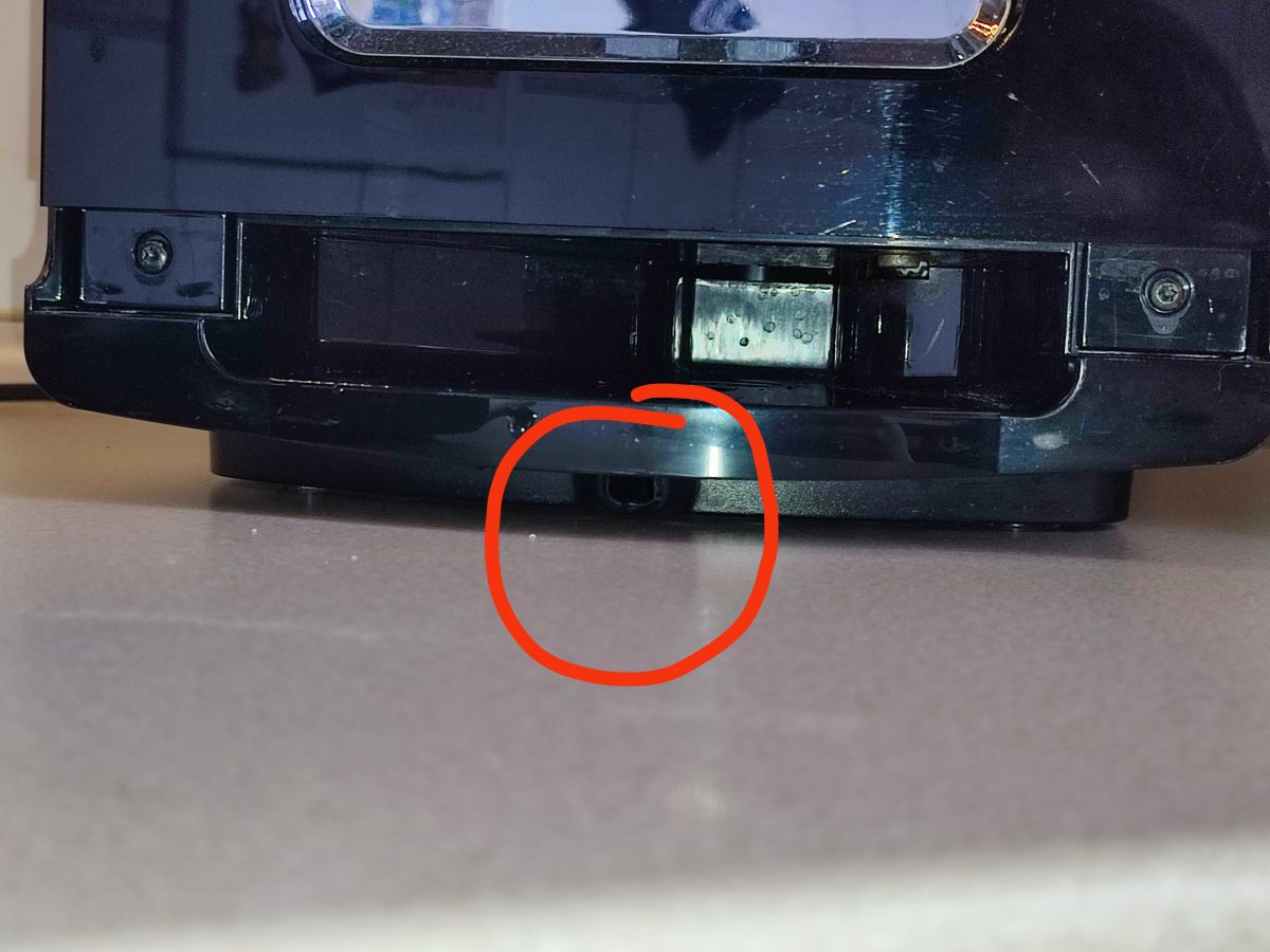

[Rozwiązano] Krups EA8908 – wyciek wody/spienionej kawy spod urządzenia, otwór pod tacką ociekową

    kradnepomarancze napisał:
    Co mogło się stać?
    Uszkodzona uszczelka tzw barista. Czas na wymianę najlepiej wszystkich uszczelek/oringów.
