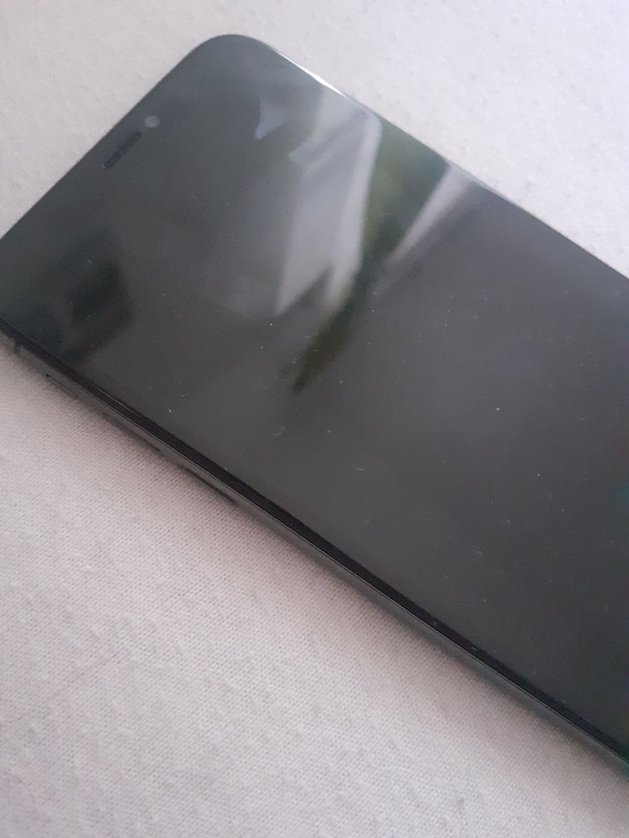

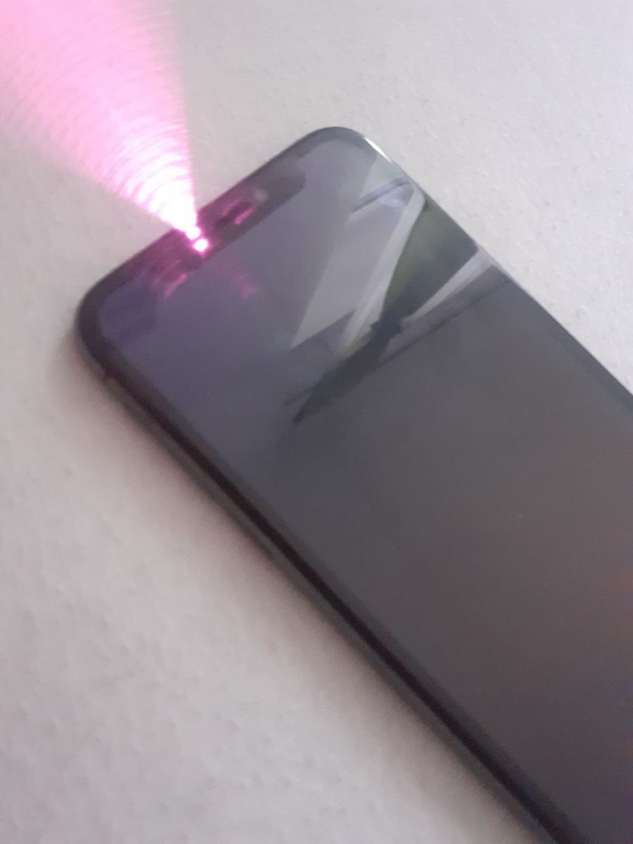

    Witam mam problem z iphone x dokladniej, gdy chcialem raz wlaczych iphone ekran blokady wlaczyl sie na 2 sekundy nastepnie pojawiła się blada czerń. Gdy probuje zresetować ,telefon sie nie resetuje, albo też jest opcja ze sie resetuje albo ja tego nie widzę. Gdy ktoś do mnie dzwoni telefon wykonuje dziwne wibracje. Gdy biore telefon do ręki to czerń sie pojawia następnie ekran gaśnie czyli prawdopodobnie funkcja ( wez zeby obudzic czy jakoś tak dziala) tak samo z przyciskiem włączania Gdy się go nascisnie blada czerń sie pojawią Gdy sje wcisnie znowu to gaśnie. Proszę o porady.

    Padł chiński ekran. Ta "blada czerń" to poświata backlightu, chińskiego Incell'a - wymiennego ekranu w technologii LCD (fabrycznie model X ma montowany ekran OLED). Rozwiązanie jest dość wygodne, znacząco tańsze (dla sprzedawcy) ale nie jest tak komfortowe jak ekran OLED dla oczu. Czeka Cię wymiana ekranu.
    W innym przypadku, możliwe jest uszkodzenie płyty głównej ale zdarza się to (z takimi objawami) wyjątkowo rzadko.
    By potwierdzić hipotezę, odwiedź najbliższy warsztat naprawczy i poproś o sprawdzenie ekranu. Nie powinno to dużo kosztować a trwać co najwyżej 10-15 minut, jeśli zabrać się za to od ręki.
