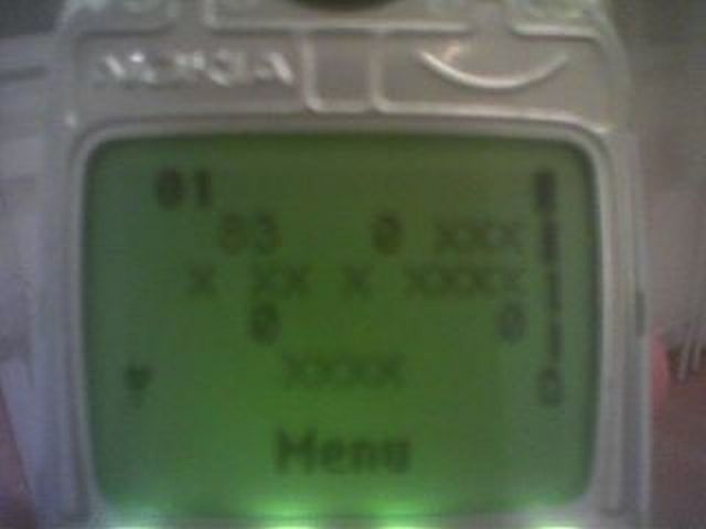

    Tak jak w temacie - Nokia 3330 szajby dostała chyba - wyświetla jakieś ixy, liczby, litery na wyświetlaczu i nie ma zasięgu. Poza tym wszystko ok; są dziwięki, menu itd... przeflashowałem kilka razy, wgrałem eeprom i dalej to samo. Co jej może dolegać? Zdjęcie warjata poniżej:

    a niemasz uruchomionego net monitoringu????

    nawet jak przywróciłem ją do ustawień fabrycznych jest to samo. Dżwięki klawiszy są jakieś dziwne, inny odgłos mają niż zwykle jakiś taki jakby zwarcie czegoś.
    w lewym górnym rogu wyświetlacza widać dwie cyfry 01. Jak wejde w Ustawienia/Ustawienia połaczeń/Linia w użyciu i zmienie na Linia 2 to tam na wyświetlaczu sie zmieni z 01 na 02. Za co to odpowiada? Telefon nie znajduje sieci na wyszukiwaniu ręcznym.

    Jeśli chodzi Ci o zasięg to wygląda, że fonik uwalony jest sprzętowo tzn do wymiany może być swich antenowy, Cobba, Hagar, Ccont i jeszcze kilka rzeczy. A jeśli chodzi Ci o to co wyświetla na zdjęciu wyświetlacz to poprostu masz włączony Net Monitor w telefonie i ten test który jest na zdjeciu podaje dane od zasięgu. Wciśnij menu, poszukaj opcji Net Monitor - Wybierz - i wpisz 00 i OK. Tak wyłączysz NM a włączasz tak samo tylko wpisujesz od 01 do 133 i uruchomi się odpowiedni test. :D

    :D wielkie dzięki mieliście racje to był Net Monitor. Myślałe że przywrócenie ustawień fabrycznych coś da ale niestety nie. Wyłączyłem Net Monitor i cyferki znikły. Ale może coś z tm zasięgiem mi pomożecie - co konkretnie to może być, telefon sie strasznie długo włącza jak wcisne włącznik to musze go tak trzymać 6 sekund dopiero sie włącza telefon, potem menu sie pojawia ale trzeba troche też czekać (dużo dłużej niż w innej takiej Nokii 3330). Dziwięki klawiszy są jakieś dziwne i jak wpisze numer i klikne zadzwoń to słychać tez jakiś dziwny dziwięk tak jakby zwarcie jakieś było(jakby coś zwierało).
