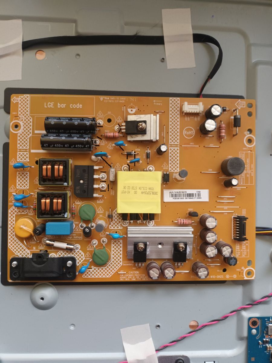

rurski1 06 Sty 2023 09:08 5886 22
  • #1 20370400
    rurski1
    Posty: 17
    Poszukuję jak w temacie zasilacza do TV LG który odmówił posłuszeństwa. Może ma ktoś do sprzedania lub mógłby ewentualnie naprawić takowy sprzęt? Nie mogę znaleźć nic na Allegro i podobnych portalach. 715g7801-p01-w10-0h2s - Poszukiwany zasilacz do TV LG, sprzedaż lub naprawa

  • #4 20370509
    lisek
    Serwisant RTV
    Posty: 39919
    Pomógł: 6339
    Ocena: 6860
    Lepiej napraw , bo cena na (ebay) to kosmos Link
    p.s
    jest kit naprawczy
    с9118 (100pF/1kV) , zd9108 (zener 3.6-5.1V) plus polowy i elementy RC w jego otoczeniu
    * elementy czujnika pradowego w zródle ( 0,1-0.22 ohm, 1W)

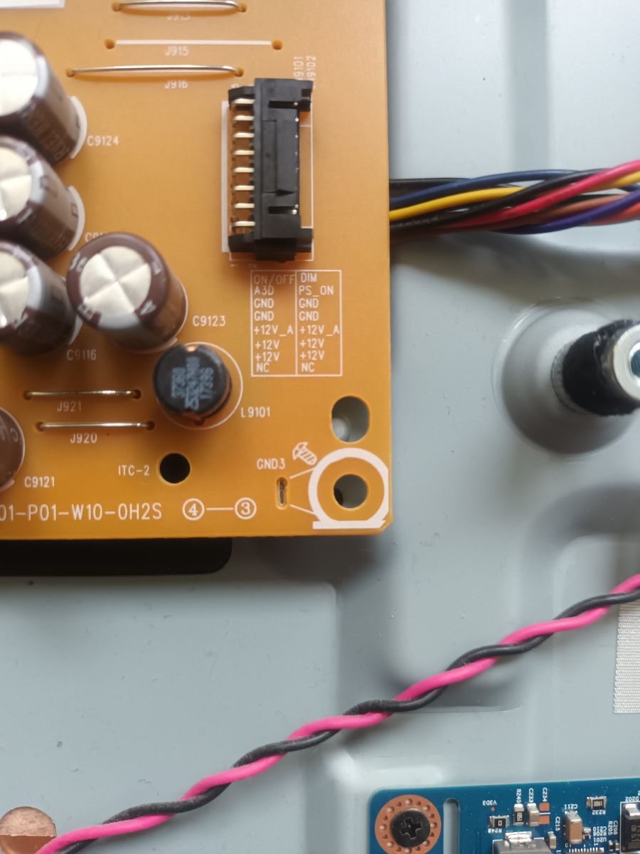

  • #10 20370609
    rurski1
    Posty: 17
    maksar napisał:
    Samych przewodów nie można wlutować w odpowiednie miejsce?
    Nie niszcząc wiązki wylutuj gniazdo w uszkodzonym i polącz.
    Chyba, że jesteś wymieniacz modułów. :D
    Nie ma u mnie problemów z lutowaniem, tylko zastanawia mnie to że u mnie ostatnie dwa piny oznaczone są jako "nc" ( dotyczą rozumiem styku ) a na tej niby zamiennej płytce są oznaczone jako 5,2 V. I tu pojawia się mój problem. 715g7801-p01-w10-0h2s - Poszukiwany zasilacz do TV LG, sprzedaż lub naprawa

  • #16 21790976
    pawko1111
    Posty: 45
    Ocena: 20
    Dzień dobry. U mnie Panowie zasilacz identyczny i to samo jak w temacie a mianowicie wczoraj coś zaświeciło z tyłu telewizora i okazało się ze spalony kondensator C9118.Bezpiecznik nie przepalony. Innych obrażeń fizycznych widocznych gołym okiem brak. I pytanie jako laik czy jest sens się pokusić o przelutowanie tego kondensatora na nowy? Czy wlutowanie nowego i jego ewentualne ponowne spalenie nie udzieli sie na płytę główną TV?
