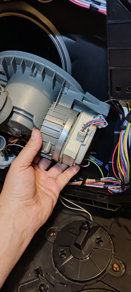

  • #4 20374311
    atuin1
    Poziom 4  
    Posty: 12
    @cezet To jak tam się najlepiej i najłatwiej dostać aby to zweryfikować?
    :arrow: Poprawiłem TONI_2003
  • #6 20374561
    cezet
    Posty: 7549
    Pomógł: 718
    Ocena: 1406
    Kenworth 18 napisał:
    W celu demontażu pompy przekręcasz ją chwytając za jej korpus: https://youtu.be/p4-iHi5mqmc
    Trochę to nie tak jak na filmiku. Ta pompa jest zaciśnięta opaską , którą trzeba przeciąć w celu demontażu pompy. :not: :D

  • #8 20374789
    atuin1
    Poziom 4  
    Posty: 12

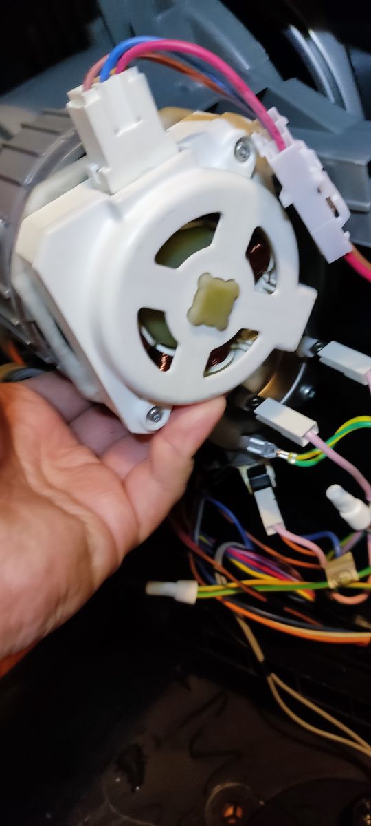

    @cezet o to chodzi? Z zewnątrz wygląda ok. zwoje też ok.
    Zmywarka Amica ZIM 629E - Napęd buczy/ wpada w rezonans
    #9 20374803
    cezet
    Posty: 7549
    Pomógł: 718
    Ocena: 1406
    To nie ta. Myjąca jest po prawej stronie.

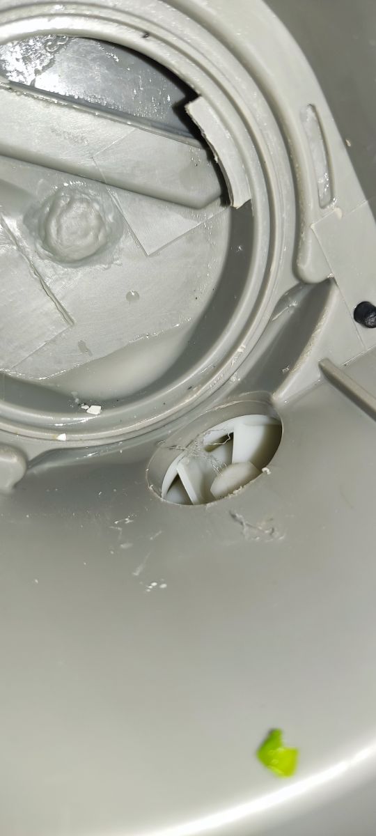

  • #10 20374841
    atuin1
    Poziom 4  
    Posty: 12
    @cezet - czyli o to ustrojstwo chodzi... Czy jakimś domowym sposobem jest możliwość jej sprawdzenia? Mam nadzieję, że zlokalizowałem usterkę. Rzeczywiście coś się dostało do wirnika pompy....
    Zmywarka Amica ZIM 629E - Napęd buczy/ wpada w rezonans Zmywarka Amica ZIM 629E - Napęd buczy/ wpada w rezonans Zmywarka Amica ZIM 629E - Napęd buczy/ wpada w rezonans
    #11 20374880
    cezet
    Posty: 7549
    Pomógł: 718
    Ocena: 1406
    O to chodzi. Opaskę zdejmujesz i wyjmujesz pompę a z niej wyciągasz wirnik i wszystko będzie jasne. No chyba, że faktycznie coś do niej wpadło.

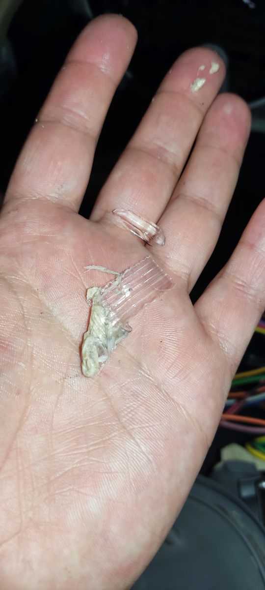

  • #12 20374907
    atuin1
    Poziom 4  
    Posty: 12
    @cezet @skryn
    Dzięki panowie za pomoc rzeczywiście do wirnika dostał się kawałek szkła oraz folia.
