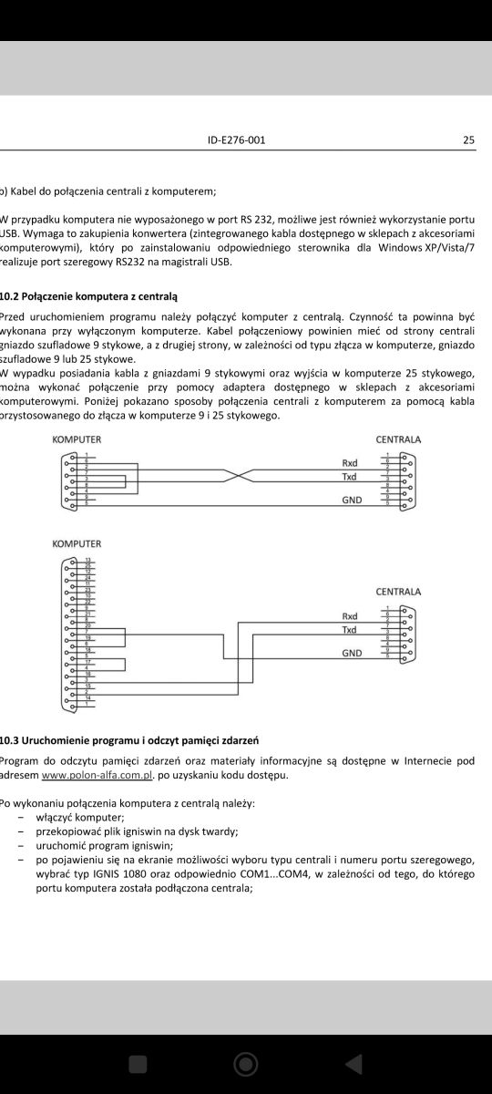

    poszukuję schematu kabla RS232 dla UPSów serii PowerWalker.
    Z tego co widzę to mają jeden kabel RS232 do wielu modeli, natomiast nie znalazłem nigdzie schematu.
    Znalazłem sam opis portu RS232 ale nie ma tam nic o budowie kabla.
    PowerWalke...ual_PL.pdf (4.69 MB)Musisz być zalogowany, aby pobrać ten załącznik. (Strona 26 dokumentacji. )
    Czy ktoś dysponuje takim schematem?

    Co prawda schemat do innego urządzenia, ale jeśli jest to połączenie z komputerem to myślę że powinno działać.
    PowerWalker UPS - Poszukiwany schemat kabla RS232 dla wielu modeli serii

    Schemat który tutaj podałeś okazał się skuteczny i mogłem nawiązać połączenie z UPS'em za pomocą RS232.
    Przy okazji okazało się że można mieć tylko jedno aktywne połączenie, RS232 bądź USB.
    Innym problemem natomiast jest obsługa tego UPSa przez alternatywne oprogramowanie pracującym pod Linuxa i Windowsa. Ale to już temat nie na ten wątek.
