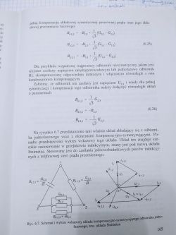

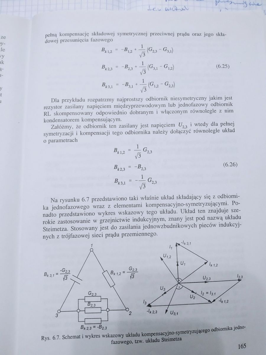

Szukam osoby, która wytłumaczyłaby jak wyznaczyć elementy bierne oraz ich parametry, tak aby układ z obciążeniem w jednej lub dwóch fazach stał się układem zrównoważonym lub symetrycznym. Mam problem z wykonaniem zadań (obliczeń i wykresów wskazowych) z podanego tematu.
Przykładowe zadanie:
Między liniami L2 i L3 mam podane obciążenie RL, R=100 Ohm, L=120mH. Mam za zadanie wyznaczyć elementy i ich parametry między innymi liniami oraz narysować wykres wskazowy. Wiem, że między L1 a L3 mam mieć pojemność (kondensator), a między L1 a L2 mam mieć indukcyjność (cewka). Natomiast między liniami L2 i L3, dodatkowo równolegle wpina się pojemność.
Załączam zdj. z książki gdzie ten przykład był przedstawiony.
