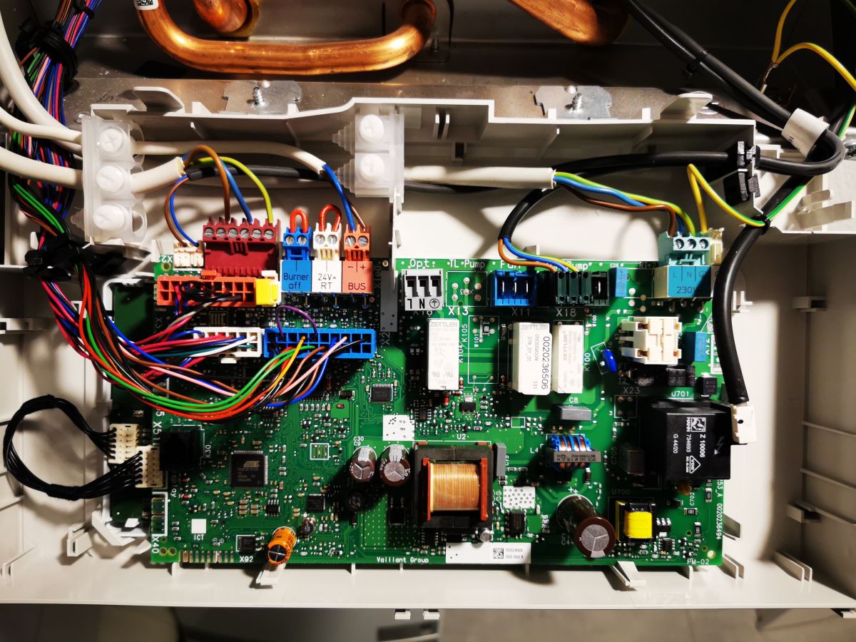

    Dzien dobry, chce sterowac centralą wentylacyjną Recovair 260/4 przez aplikacje vaillant.
    Posiadam regulator systemowy VRC 700/6 oraz moduł komunikacji internetowej VR 921.
    Czy jest mozliwe spiecia centrali wentylacyjnej z modulem. Czy posiada moze ktos z Panstwa smechat takiego podlaczenia?

    Tak kocioł mam również Ecotec, poniżej przesyłam zdjęcia aktualnych podłączeń.
    Według instrukcji urządzenia należy podłączyć do złącza eBus
    VRC 700/6 wpięty w kociol

    Tylko jak masz w układzie kocioł Vaillant i rekuperator Vaillant to rekuperator musi mieć zainstalowany moduł dodatkowy (kaskadowy) VR32 i tam jest złącze E-Bus który wspinasz do kotła lub VRC700.
    Z instrukcji:
    VR 32/3 moduł kaskadowy magistrali eBUS:
    Jeżeli w systemie znajduje się kocioł lub pompa ciepła
    i rekuperator recoVAIR/4, to konieczne jest
    zainstalowanie modułu VR 32/3 (w recoVAIR/4).
    Jego przełącznik adresowy należy ustawić na "3"
