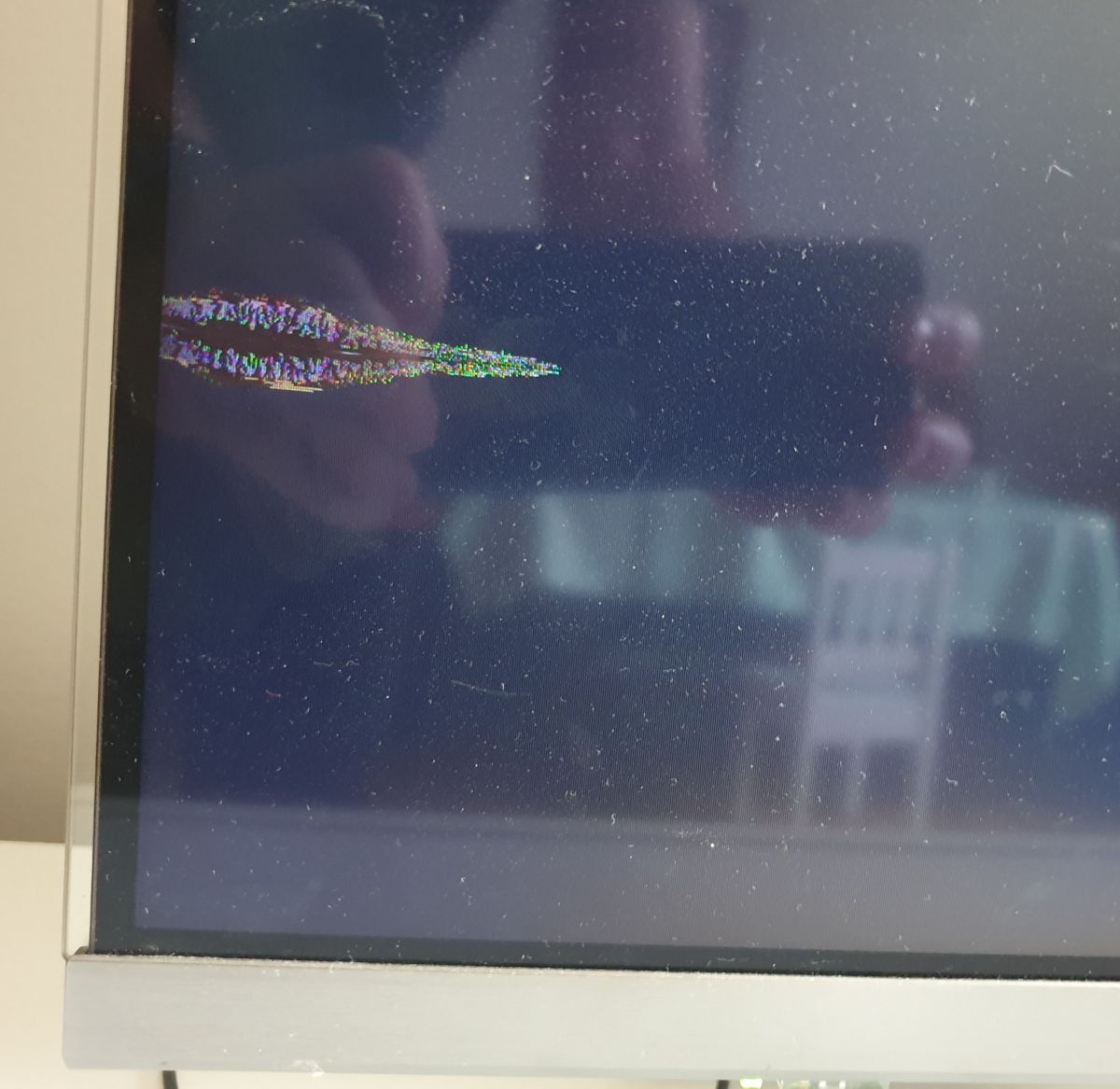

    Jak w temacie: przez kilka sekund po włączeniu obraz jest, choć na dole jest trochę jaśniejszy (wysokość tego paska to około 10cm). Po kilku - kilkunastu sekundach obraz zanika poczynając od prawego dolnego rogu ekranu a kończąc na lewym górnym rogu. Fonia jest przez cały czas, Po ponownym załączeniu sytuacja powtarza się. Podświetlenie działa.
    Wydaje mi się, że znalazłem przyczynę - uszkodzona matryca (załączam zdjęcie). Panasonic tx-55fx780 - Kilka sekund po włączeniu zanika obraz, fonia i podświetlenie jest
    Czy ktoś wie, gdzie można kupić taką matrycę za rozsądną cenę?

    Cena takiej matrycy w Chinach to 350-450€ (zależnie od modelu). Oczywiście pozostaje jeszcze kwestia transportu. Jedną sztukę raczej trudno będzie kupić. Także nie masz nawet co liczyć na "rozsądną cenę".
    Pozostaje jedynie szukać uszkodzonego TV ze sprawną matrycą.

    Dziękuję za odpowiedź. Wygląda więc na to, że trzeba się rozejrzeć za nowym telewizorem.
    Sądzę, że temat do zamknięcia w takim razie.

    Uszkodzona matryca, naprawa telewizora nieopłacalna ze względu na wysoki oszt zakupu nowej.
