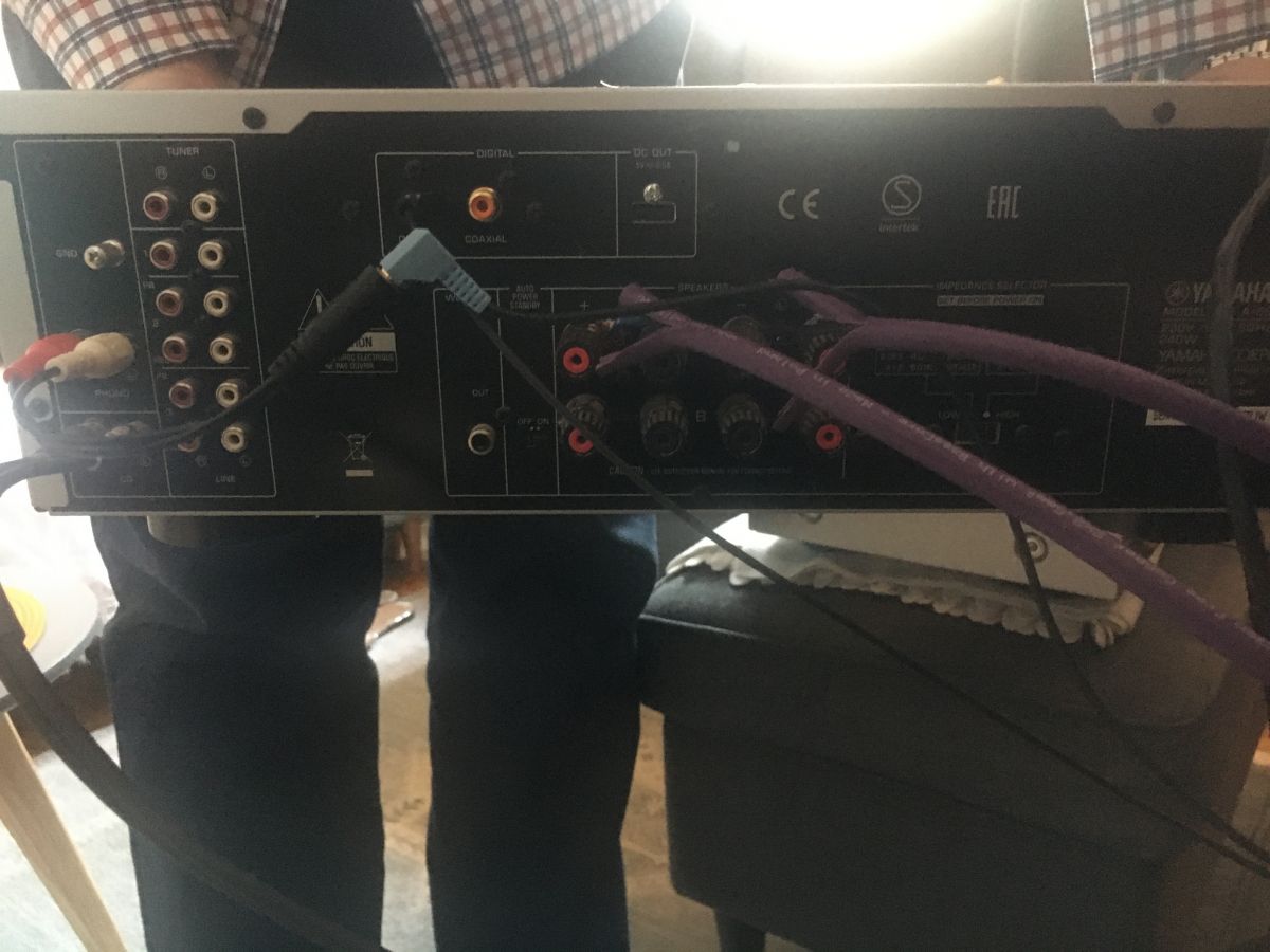

    Sprawiłem sobie bezprzewodowe słuchawki z bluetooth i chciałbym słuchać muzyki CD za pośrednictwem wzmacniacza. Mój wzmacniacz YAMAHA A-S501 nie ma modułu bluetooth, kupiłem więc transmiter Sennheiser BT T100 i mogę to połaczyć kablem optycznym. Udało mi się to zrobić połowicznie, tzn. kabel ten łączę z CD (też Yamaha) i gra, ale bez wzmacniacza. Za to kiedy łaczę kabel optyczny ze wzmacniaczem, to nie działa.
    Czy da się coś z tym zrobić? Może robię coś źle. Nie jestem w tych sprawach zaawansowany.
    Jedyne co udało mi się znaleźć w necie na temat YAMAHA A-S501 w kontekście bluetooth, to połaczenie przez YBA11 - konwerter Yamahy. Ale nie ma go już w sprzedaży.
    Będę wdzięczny za pomoc.

  • #12 20383559
    Wlodek1401
    Poziom 3  
    Posty: 8
    Dziwna sprawa. Podłączyłem cinche do REC PHONO (bo miałem taką przejściówkę, a przejściówkę z minijacka na dużego jacka, do wejścia słuchawkowego musze dopiero zamówić) - i zadziałało (ale z ustawieniem pokrętła żródła na CD, nie na PHONO),tylko, że po paru minutach zadzwonił smartfon - te słuchawki mają tak, że telefon dzwoni w słuchawkach - i wszystko się posypało. W słuchawkach zaczął grać SPOTIFY ze smartfona, a wzmacniacz zaczął grać z kolumn. I teraz nie chce się już zrobić jak wcześniej - wzmacniacz gra z kolumn.

    Zanim odpowiem na powyższy wpis mam pytanie.
    Jakie urządzenie jest podłączone do gniazd CD?
    Proszę zamieścić zdjęcia tych połączeń, to może być pomocne.
  • #14 20384560
    Wlodek1401
    Poziom 3  
    Posty: 8
    Do gniazda CD podłączony jest odtwarzacz CD.
    Powyżej do gniazda PHONO podłączyłem transmiter
    Jest jeszcze wyjście optical połączone z TV.
    I to wszystko. Plus oczywiście kolumny. Wzmacniacz YAMAHA A-S501 - połączenie z bluetooth
    Jeśli zdjęcie jest mało czytelne - zrobię drugie. Niestety limitują mnie podłączone kable, stąd zdjęcie jest ciemne.
  • #15 20384611
    Polon_us
    Posty: 6937
    Pomógł: 1184
    Ocena: 1280
    Dlaczego do tych gniazd ?????
    Przecież wyraźnie było powiedziane, że transmiter powinien był być podłączony do gniazd REC - proszę zobaczyć zdjęcie powyżej. Ten wzmacniacz nie ma gniazd REC Phono. Tylko REC i Phono - oddzielnie.
    Polon_us napisał:
    wejść źródło z którego chce korzystać np. "Phono".
    Napisałem to, ale nie dotyczyło to transmitera, tylko urządzenia podłączonego do wzmacniacza, z którego być może kolega korzysta - taki przykład.
    Inną sprawą jest:
    Na czas używania słuchawek z transmitera BT podłączonego do wzmacniacza, kolega powinien wyłączyć BT w telefonie.
    Wg reguł, tylko jedno połączenie BT -> nadajnik - odbiornik może być obsługiwane w danej chwili.
    Przy tego rodzaju połączeniu - do gniazd REC - kolumny zawsze będą grały i należy skręcić potencjometrem wzmacniacza poziom dźwięku do minimum. Nie ma to wpływu na poziom sygnału w gniazdach REC.
  • #16 20384666
    Wlodek1401
    Poziom 3  
    Posty: 8
    No tak, całkowicie źle zrozumiałem (jak to humanista - jestem historykiem! :) ). Zrozumiałem, że nie do Line 1, Line 2 (traktując wszystkie cztery jaki Line 1, wszystkie cztery jako Line 2 itd.), itd., tylko np. PHONO.
    Czyli mam podłączyć do np. gniazda obok CD, ostatni rząd? Tak zrobiłem i pięknie działa.
    BT w telefonie wyłączę.
    Bardzo dziękuję za wszystkie rady i podpowiedzi.

  • #18 20756402
    Wlodek1401
    Poziom 3  
    Posty: 8
    Transmiter podłączyłem do gniazd REC.
