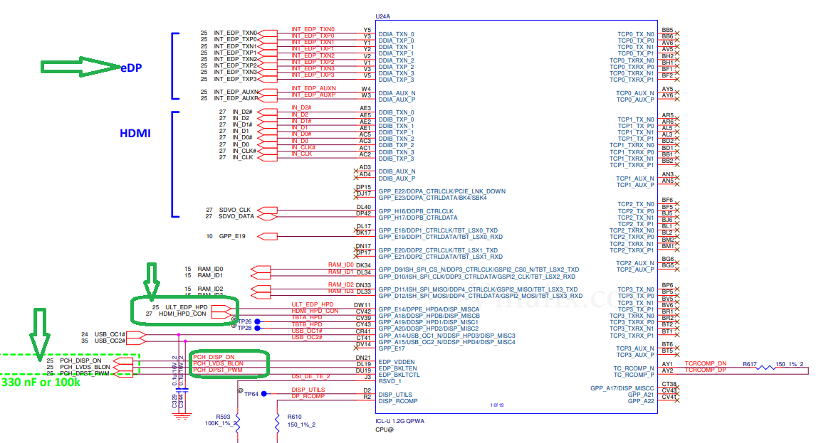

    ULT_EDP_HPD -to sygnał matrycy , który mówi , że jest podłączona
    - ok.3V
    dalej po liniiach AUX powinien być wyczytany syg. EDID matrycy i pojawi się wideo.
    - oporności po INT_eDPINT_eDP takie same
    :idea: przełóz eprom starej matrycy do nowej
    ?? jaka matryca kupiona , taka sama ?
    ?? masz podświetlenie ?
    :idea: Popatrz poniżej na syg. wchodzące do cz. cpu i wychodzące po eDP
    ACER A515-55: Brak obrazu na matrycy, taśma i napięcia sprawdzone, działający HDMI, ULT_EDP_HPD
    Masz w zał SM (* plus *brd) od Acer TravelMate B116 na płycie DAZHKDMB6E0 REV E.,
    * patrz str.13 (plus element q10 ,ta strona ) na sygn. > str.2
    ACER ASPIRE 3 A315-57G A515-55
    - to Quanta ZAUI
    to matryca (40-pin) i cpu: Ice Lake
    !! SM Link
    Quanta ZHK to matryca eDP (30-pin) i cpu Braswell
    Quanta ZAW (DA0ZAWMB8C0 Rev 1) to matryca (40-pin) i cpu Whiskey Lake
    - *brd za free Link
    • Dazhkdmb6e0.zip (95.6 KB) Musisz być zalogowany, aby pobrać ten załącznik.
    • DAZHKDMB6E0 REV E.pdf (1 MB) Musisz być zalogowany, aby pobrać ten załącznik.

    Matryca kupiona N156HCA-EAC zamienna z moją N156HCA-EAB ( nówka sztuka ) to napięcie UDP ciągle mnie męczy na poziomie 1V. Może by zareklamować matrycę ???
    Co do pamięci na matrycy nie chciałbym bo matryca nowa i na gwarancji.
    Podświetlenia brak. Świecę latarką i brak jakiejkolwiek treści obrazu.

    Sprawdzę jeszcze oscyloskopem czy coś w ogóle idzie na Aux i na INT_eDP. Zrobię jeszcze reflow CPU_PCH no i jak nic nie pomoże to wychodzi na uszkodzenie PCH. Tego właśnie się obawiałem , że mogą być Maliny 😀. W Biosie raczej nie ma co grzebać jak myślisz ? Co prawda odłączałem baterię aby go wyzerować ale bez rezultatu. Wymiana procesora nieopłacalna na Ali znalazłem że cena ponad 1 tyś. no i później zabawa w ME. Masz jakiś pomysł czy spróbować co napisałem i oddać ?
    Reflow zrobiony. Brak poprawy. Sprawdziłem czy w ogóle matryca coś gada z PCH kompletnie nic :cry: . Sprawdziłem oscyloskopem sygnał ULT_EDP_HPD i jest na poziomie 2.2V ( 50ms ) . Sygnał ten uruchamia napewno DISP_ON , który zamieniony jest przez U23 na sygnał +3VLCD_CON i tu skubany działa poprawnie . Na liniach INT_EDP kompletnie nic. Na liniach INT_EDP_AUX także praktycznie nic ( jakiś tylko jeden pik i to wszystko ). Kurde może jednak rzeczywiście BIOS się wysypał ?
