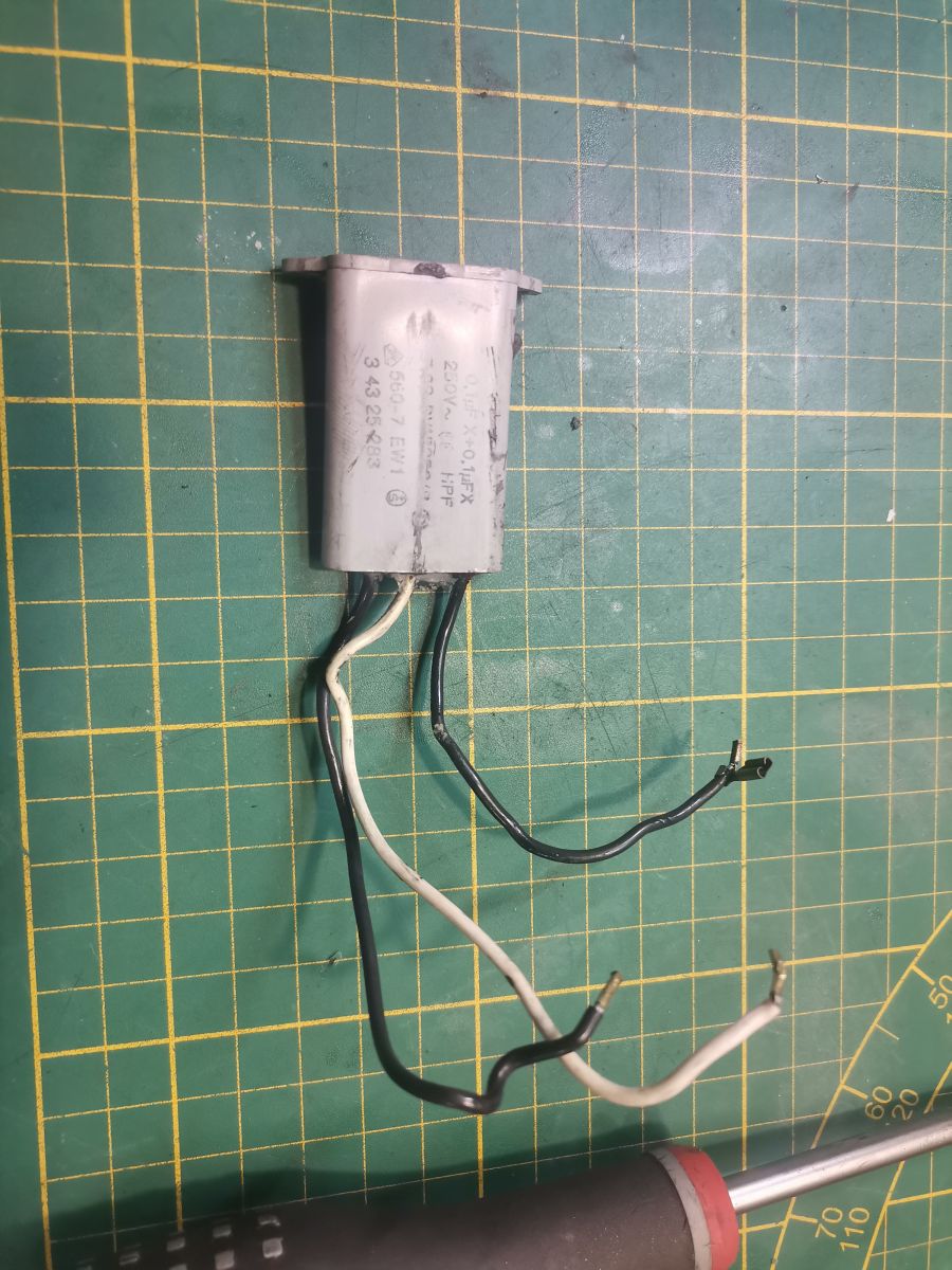

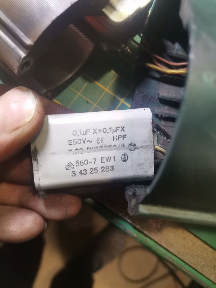

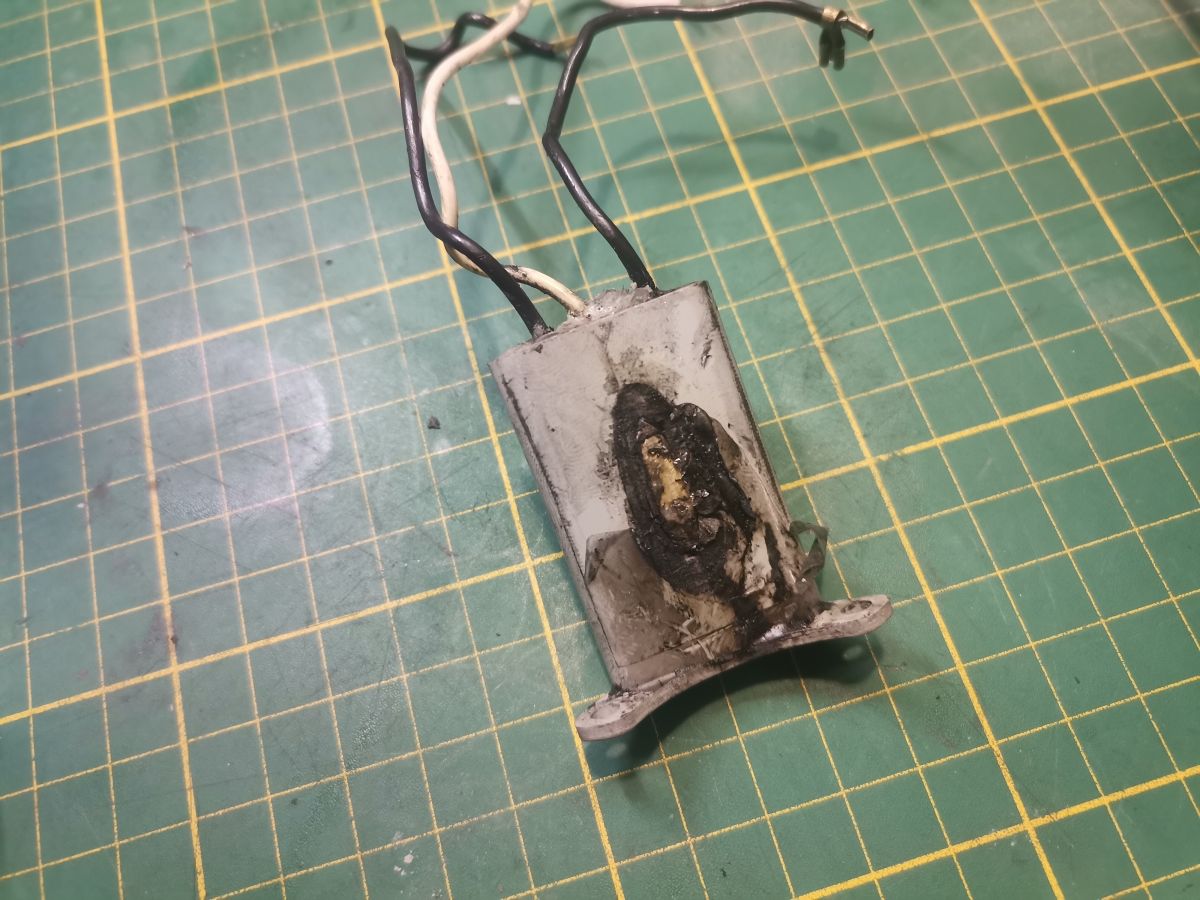

    witam, mianowicie kondensator z wiertarki metabo SB EDV800 , czym zastapic, moze ewentualnie ktos taki posiada?? Zamiennik kondensatora 0,1uF X + 0,1uF X 250V dla wiertarki Metabo SB EDV800 Zamiennik kondensatora 0,1uF X + 0,1uF X 250V dla wiertarki Metabo SB EDV800 Zamiennik kondensatora 0,1uF X + 0,1uF X 250V dla wiertarki Metabo SB EDV800

    Google, fraza: Kondensator przeciwzakłóceniowy.
    Bez niego, wiertarka również powinna działać.
    Można użyć dwóch, pojedynczych kondensatorów (100nF/275VAC) i je odpowiednio połączyć.
