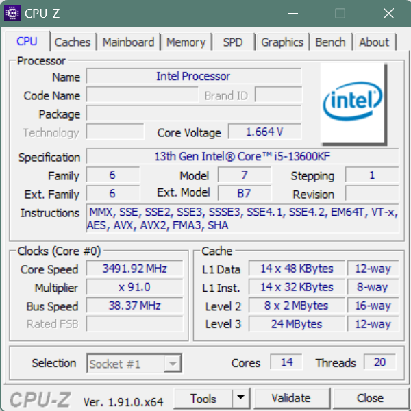

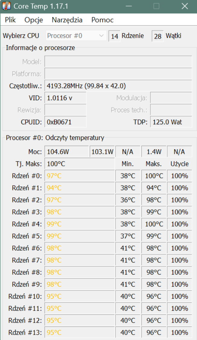

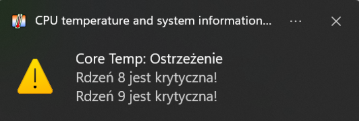

    Cześć, mam problem z chłodzeniem ponieważ przy składaniu komputera zdałem się na firmę, która kompa składała. Do i5 13600KF zamontowali chłodzenie be quiet! Pure Rock Slim 2. Temperatury czasem przekraczają 100 stopni, przy prostej pracy w After Effect czy Photoshop procesor się grzeje, o testach w Cinebench nawet nie mówię. Kwestia tego czy ten wentylator jest tak źle dopasowany do tego procesora, czy konieczne będzie chłodzenie wodne? Wrzucam screeny, przyznam że już z ponad miesiąc pracuje na tym komputerze, na szczęście nie obciążałem go zbytnio. Dodam, że wiatrak szumi czasem przy prostych czynnościach.

    To chłodzenie jest za mało wydajne , a ta i5 się dość mocno grzeje.

    Chłodzenei za słabe , max. 130W odprowadzi
    *Al/Cu , 2000 obr/min, 25.4 dB,4-pin
    Ten cpu 13600KF Intel podaje ma 181W (Turbo) , bazowa to 125W
    Ten Noctua ma 169W Link

    Zobacz w CPU-Z ile maszz napiecia na cpu
    - zaxwyczaj płyty wystawiaja za dużo :cry:

    :idea: Żeby wszystko było "cacy" potrzebujesz dla tego cpu min. 230-250W chłodzenie!!!
    np. be quiet! DARK ROCK PRO 4 / be quiet! DARK ROCK PRO TR4
    * tylko ta cena
    !! tańszy jest DEEPCOOL ASSASSIN III (280W)

    Lub :!: :idea: w Bios ustaw Limit mocy ( cpu cooler tuning) na 181W
    - np. płyta B660-i Rog Strix
    - F cpu Nie będzie 5.1Ghz , ale 4.7-4.9Ghz
    - zwiększenie Limit powoduje powrót do 5.1Ghz ,ale cpu się znowu grzeje

    Gigabyte Z690 GAMING X DDR4, są ledy i używam
    i5 13600KF - Wysokie temperatury, chłodzenie be quiet! Pure Rock Slim 2, czy wymienić na wodne?
    Chyba że AIO? Procesor pewnie będę chciał kiedyś podkręcić żeby wykorzystywac pełną moc np. w renderingu. Co do wentylatora obawiałem się, że zastosują coś zbyt słabego (pewnie pomyśleli, że skoro i5 to wystarczy...) Czy mogło się coś uszkodzić, jezeli przez niecałe 2 miesiące używałem komputer (gry bardzo mało), głownie Photoshop (ogólnie pakiet Adobe), komputer nigdy sam się jednak nie wyłączył ani nie było bluescreenów co w przypadku dużego przegrzania pewnie by miało miejsce?

    Raczej jest Ok.
    Być może został lekko "dogrzany"?, ale bez większego wpływu na parametry i zywotność cpu.

    :!: :idea: Core Voltage 1.664V to dużo.
    * Intel podaje max. wartośc 1.720V
    - ale płyty Gbyte Z5xx/Z690 tak wystawiają

    Ten procesor jest tak skonstruowany, że nawet najlepsze AIO na rynku przy maksymalnym obciążeniu nie zbije 95 stopni, jest pełno filmików na ten temat na YB.
