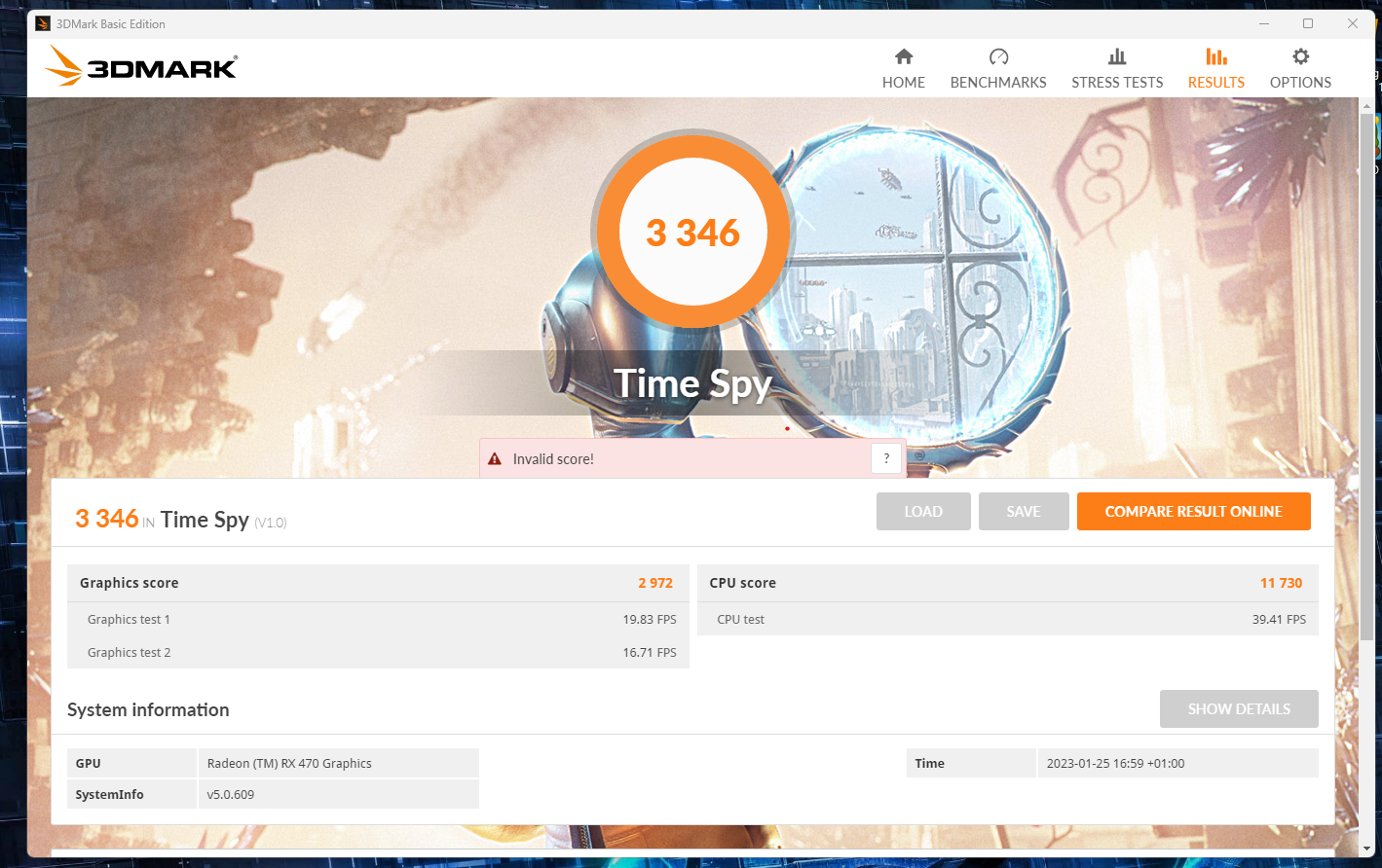

    Witam! Posiadam kartę graficzną rx 470 8gb. Karta działa dobrze, lecz czasami nagle pojawia mi się czarny ekran po czym muszę zrestartować komputer. Jak to zrobię sterowniki niby są najnowsze ale nie wspierają tych nowych DirectX czy coś tam. Muszę przeresetować i zainstalować ponownie takowe sterowniki. I zaś tak samo. Zawsze w jednej grze otrzymuje czarny ekran. Jest to valorant. Modelowanie 3d, rendering inne gry wszystko działa lecz ta jedna ma taki problem. Myślę że to mogą być wadliwe sterowniki i właśnie z takim pytaniem przychodzę, jeżeli są to wadliwe sterowniki to jakie mógłbym zainstalować mam najnowsze: Adrenalin 22.11.2.
    P.S. Bios i wszystko poaktualizowane.

    Spróbuj odinstalować całkowicie stare sterowniki, usuń pozostałości po nich programem DDU, zrestartuj komputer i zainstaluj najnowsze sterowniki Adrenalin Pro (tę paczkę dla deweloperów).

    Nie pomaga nic. Zainstalowałem te sterowniki i nie pomogło, nadal mi wyskakuje czarny ekran

    Przy teście 3DMark też są problemy?

    niby test działa bez problemowo
