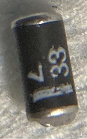

    Proszę o pomoc w identyfikacji tego drobnego elementu. Dioda (?) zamontowana była powierzchniowo. Czym można to zastapić?

    Trochę wygląda na diodę zenera 1W 33V, ale też i zabezpieczające w takich obudowach (transil jednokierunkowy)

    :) , właśnie przeglądałem katalog Diotec na upewnienie się co to jest.
    MELF Plastic 2W 33V

    Dziękuję Koledzy. Teraz, jak już wiem co to jest, łatwiej będzie znaleźć zamiennik.
