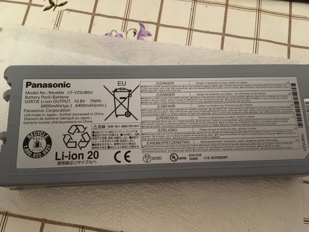

    jak napisano w manualu do ( Toughbook_54) > ta sama bateria Link
    Built-in bridge battery (6 cell) (not replaceable) (For hot swap only).
    p.s
    cena kosmos , nawet na (ali...)
    * ver. Pl ali (Link)
    :idea: ale popatrz , popytaj Link

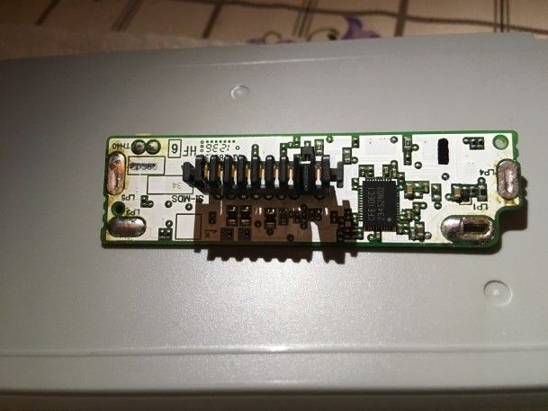

    Zapewne trzeba kupić nowe ogniwa i zresetować licznik, (ctrl ?)
    Co tam jest wie tylko serwis Panasonic
    zalezy jaka pojemnośc baterii
    - w CF-19 stawiano ogniwa Sanyo NCR18650GA 3600mAh i tam była zworka ,która się przepalała po ?? cyklach łądowania/rozład. Aku
    * wystarczyło zlutować i nowe bańki pogonic w kilku cyklach ładowania
    W PANASONIC CF-C2 była bateria 11V, 6400mAh (CF-VZSU82U)
    na ctrl bq8050
    * o nim napisano na tym podforum

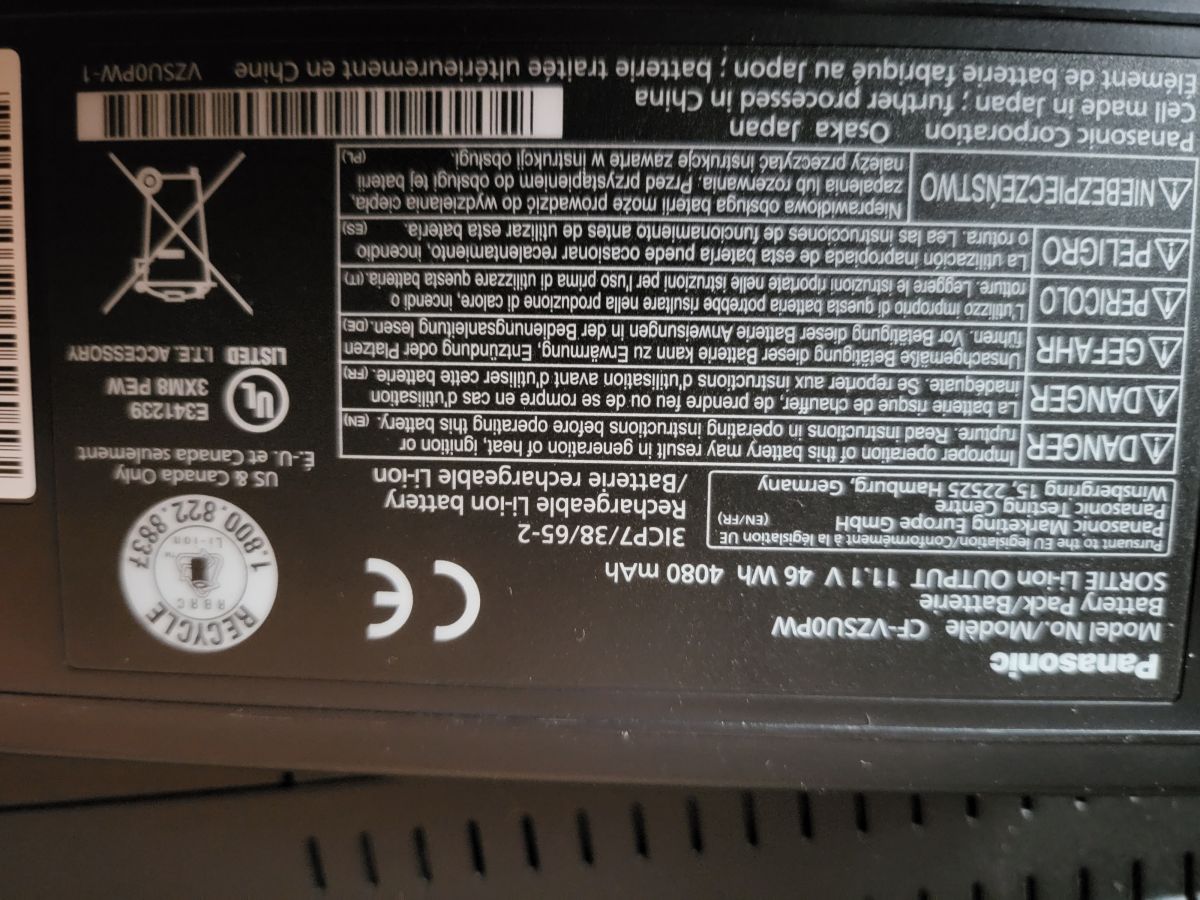

    Przedstwie jak wygląda problem. Jak mi powiedziano (sprzedawca), wyjąć baterię i odłączyć baterię bios na 30sek, tak robi się reset bateri. Po podłączeniu bateri bios ,wożeniu bateri normalnej ,włączam komputer, i robie kalibrację bateri za pomocą klawisza f9 ,specjala funkcjia. Po tej kalibracji ,bateria ląduje się około 2godzin i trzyma około 7 godzin. Problem pojawią się przy kolejnym ładowaniu i jak laptop pracuje na dworze zimno. W tedy bateria trzyma około 5 mni, naładowana na 100% spada po 1 % do 97 % i odrazu na 7% ,ładowanie też tak wygląda. Ponowny reset i znowu ok. Dodam ze mam trzy takie laptopy i 4 baterię, wszędzie tak samo.

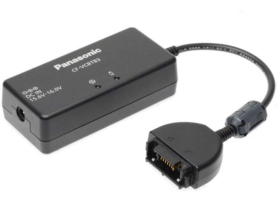

    Nie ma ładowania baterii ... w Toughbook CF-54 ?
    To jest urz. ładowania dla Panasonic CF-20, CF-33,CF-54, FZ-55, FZ-G1, FZ-M1
    Zasilacz Panasonic CF-VCBTB3 z etykietą i widoczną końcówką kabla.
    * podłacza sie dp zasilaacza
    * Link_review cf-54
    * Link_review cf-54
    Ładowanie jest normalnie za pomocą zasilacza, ładowarka jest opcja, jak by było.wiecej baterii. Rozchodzi mi się, dlaczego laptop nie korzysta z baterii na przemian , żeby rozładowywać równomiernie, tylko najpierw jedną do zera później drugą. Zawsze się mówiło że głębokie rozładowanie, zmniejsza życie baterii.
