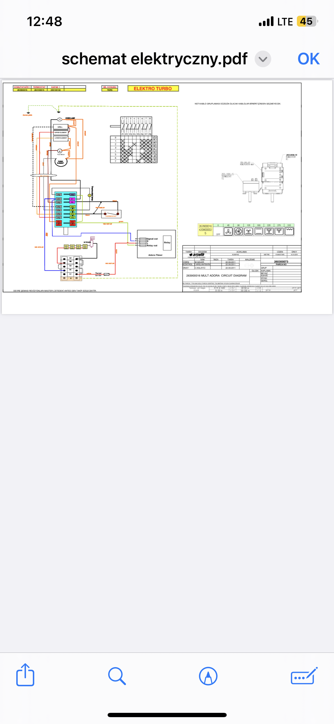

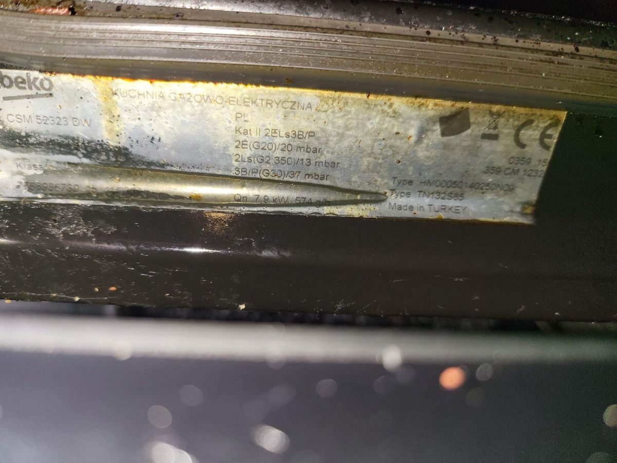

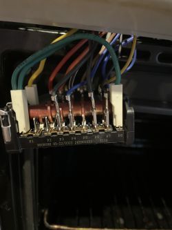

    Zgłaszałem już to na forum lecz nikt nie odpisywał, problem mam z podłączeniem funkcji piekarnika w modelu Beko CSM 52323 DW, czy ktoś się zna na tym żeby podesłać prawidłowo podłączone piny? Niżej zdjęcia

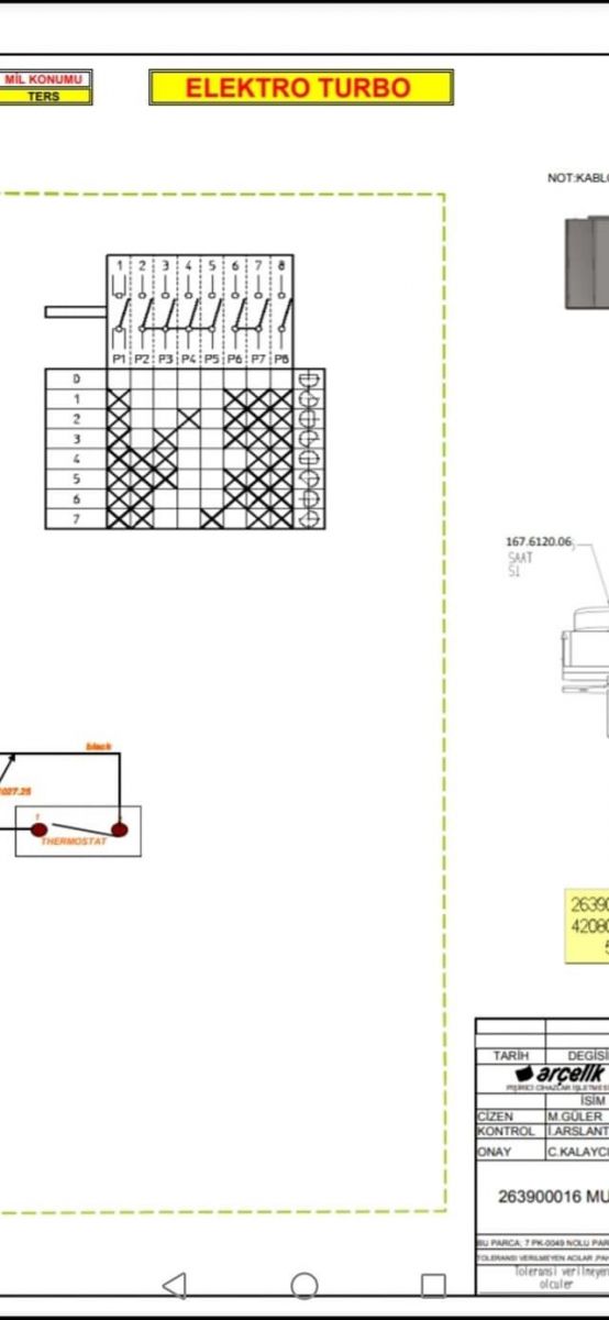

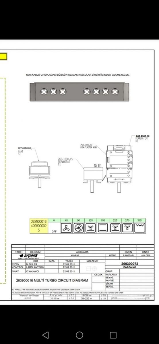

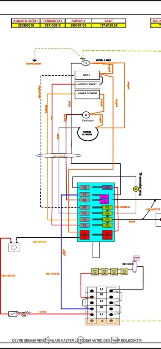

    Tak dostałem schemat do podłączenia
    Beko FSM52331DW - kuchenka podłączenie przełącznika funkcji Beko FSM52331DW - kuchenka podłączenie przełącznika funkcji Beko FSM52331DW - kuchenka podłączenie przełącznika funkcji Beko FSM52331DW - kuchenka podłączenie przełącznika funkcji
