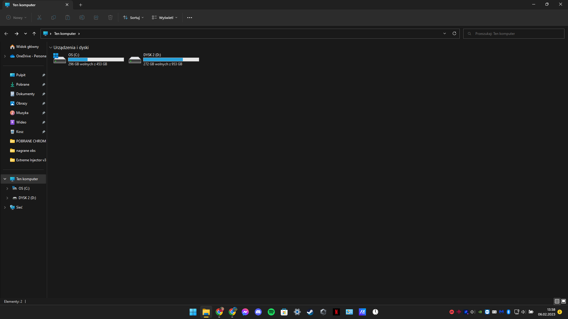

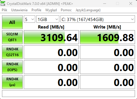

    Mam problem z laptopem ASUS tush dash FX516PC
    Ponieważ mam zainstalowane 2 dyski i oba osiągają tą prędkość
    zaktualizowałem wszystkie sterowniki łącznie z biosem i nadal lipa.
    Jest może ktoś kto mógłby zaradzić ?

    Zakladam ze C: to ten ADATA, z tego co widze to on ma transfery rzedu 2.5GB/2BG ty nie odstajesz zbytnio, nie znamy warunkow testowania. Bazujesz na "numerkach bezwzglednych" czy masz zauwazalny problem z transmisja danych?

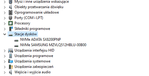

    ADATA deklaruje 3300/2350, dla Samsunga 1940/1596 z jakiegoś testu.
    Z którym więc dyskiem jest problem i jaki? Jeżeli dyski są w laptopie to mogą się przegrzewać i zwalniać z tego powodu.
    Wstawiłeś test z CDM z którego wynika zapis w sumie zgodny ze specyfikacją a trochę zaniżony odczyt moze być spowodowany już wysoką temperaturą dysku. CDM najpierw sprawdza szybkość zapisu a w drugiej części testu odczyt.
    Jeżeli kopiujesz dane między dyskami to szybkość Samsunga będzie ograniczać dysk ADATy.

    Te odczyty to jedna wielka "pomyłka" !
    Który dysk jest systemowy (z Win) ?
    :!: :idea: daj porzadne odczyty z CDInfo dla kazdego z dysków

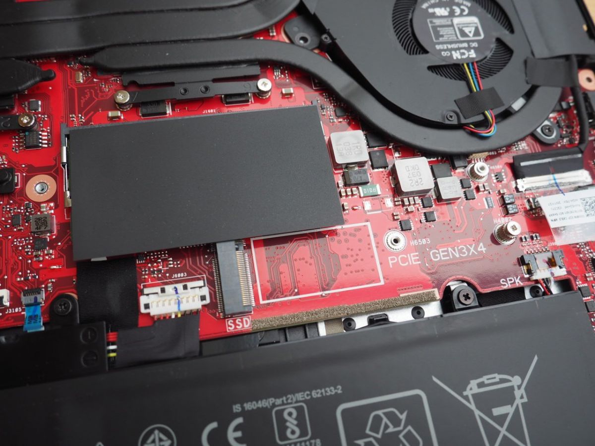

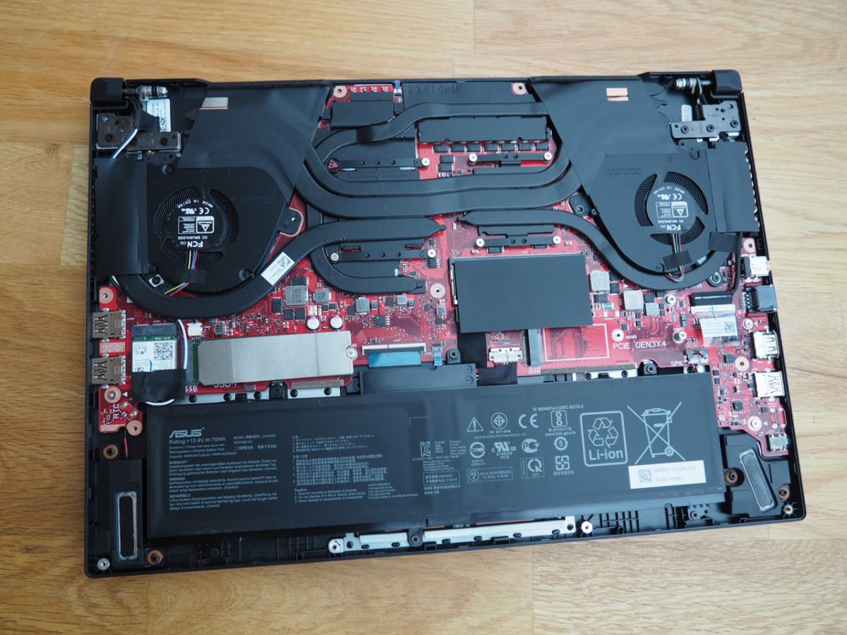

    Adata SX8200pnp
    Samsung MZVLQ512hblu / PM991a or MZALQ512HBLU PCIe 3.0 x4 based, M.2 2242
    Model laptopa
    ASUS TUF Dash F15 (np. FX516PC-HN107 ) na cpu Tiger Lake
    - to 15.6" (FHD 144Hz) , Intel Core i5- 11300H, GeForce RTX 3050 4GB GDDR6
    * * matryca np. LQ156M1JW26 (SHP1532)
    - DDR4 (8GB onboard +1x slot)
    - SSD M.2 PCIe (NVMe-SSD M.2 Typ 2280)/ M.2/​M-Key (PCIe 3.0 x4)
    * np. SK Hynix HFM001TD3JX013N
