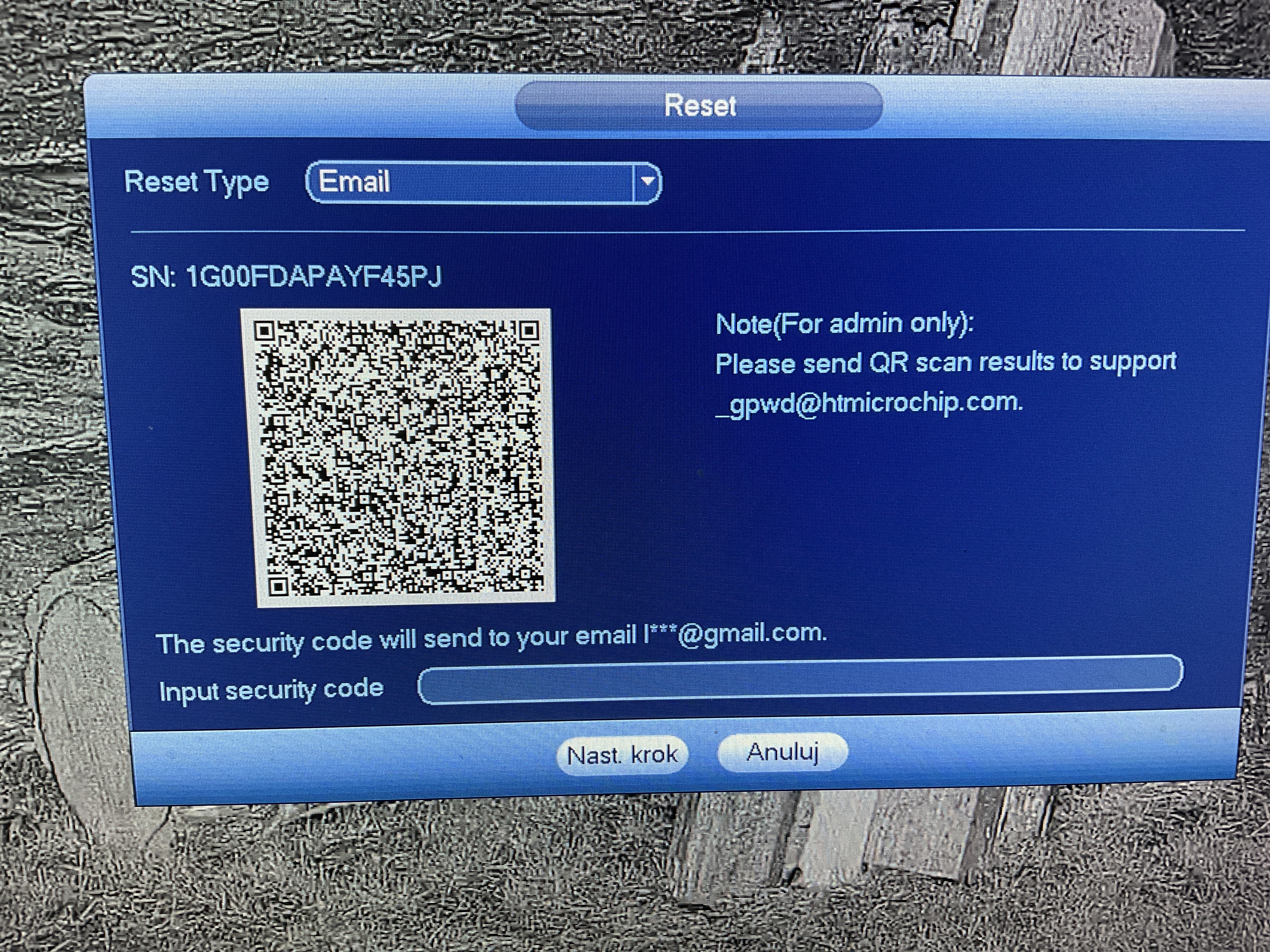

    Witam. Zapomniałem hasła do konta „admin” w rejestratorze BCS Line Nvr04025me. Postępując zgodnie z instrukcja odzyskiwania hasła wysłałem wynik kodu qr na e-mail support_gpwd(_at_)htmicrochip.com w celu otrzymania zwrotnej wiadomości zawierającej kod bezpieczenstwa. Niestety otrzymuje informacje o nieprawidłowym kodzie qr. Będę wdzięczny za wszelka pomoc.
    • Zapomniane hasło admina do rejestratora BCS Line NVR04025ME - nieprawidłowy kod QR image.jpg (6.34 MB) Musisz być zalogowany, aby pobrać ten załącznik.

    Witaj, sprawdź:
    -admin admin
    -admin ''bez hasła''
    -888888 888888

    Hej, Pierwsze 2 sprawdzałem. 88888/888888 działa. Problemem jest konto o nazwie admin. Przećwiczyłęm wszelakie kalkulatory - bez skutku. Najgorsze jest to, że odzyskiwanie po QR code nie działa. Ani dla rejestratora, ani dla całkiem świeżej kamery PTZ (tam hasła znam, próbowałem tylko opcji zdobycia krótkotrwałego kodu "awaryjnego")

    Jak się zalogujesz na konto 888888 to nie możesz zrestartować z tego konta rejestratora do ustawień fabrycznych?

    Dziękuję @rutra111 za pomoc, jesteś Wielki! :)
