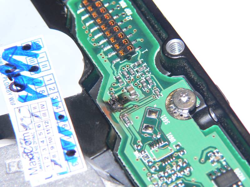

    Sytuacja wyglada tak ze chodzil do tej pory bez problemu, po restarcie komputera juz sie nie uruchomil. BIOS go wykrywa, ale pod inna nazwa niz zwykle. Slychac dziwne regularne stuki jak sie wlacza.
    Widac ze cos sie upalilo, chyba jeden rezystor SMD. Jest szansa ze da sie jeszcze cos z nim zrobic ??

    Uszkodzone dyski firmy Maxtor zgłaszją się w Biosie pod róznymi imionami z mitologii, np. Athena, Romulus itp. Z moich doświadczeń wynika, że nie bardzo istnieje mozliwość ich naprawy, gdyż kilka razy podmienialiśmy elektronikę w takim dysku z napędu sprawnego i nic to nie dawało. Uszkodzenie leży najprawdopodobniej nie w płytce z elektroniką, a w tej malutkiej wewnątrz dysku (przy głowicach). Jeśli uda Ci się coś z nią zrobić daj znać, chętnie sam spróbuje - mam też kilka takich dysków.

    Moj akurat zglosil sie jako ARES ;/ Szkoda ze sa z nimi takie problemy bo bardzo liczylem ze uda sie odzyskac dane. Objawy po uszkodzeniu dyskow miales takie same jak u mnie ?? (Wydaje odglosy jak stary zegar) Byly widoczne jakies uszkodzenia na plytce z elektronika ?? Jesli do czegos dojde to dam znac napewno, pozdrawiam.

    Dysk taki ma uszkodzony firmware zapisany na talerzach.
    Można go naprawić przy użyciu odpowiedniego programu - PC3000.
