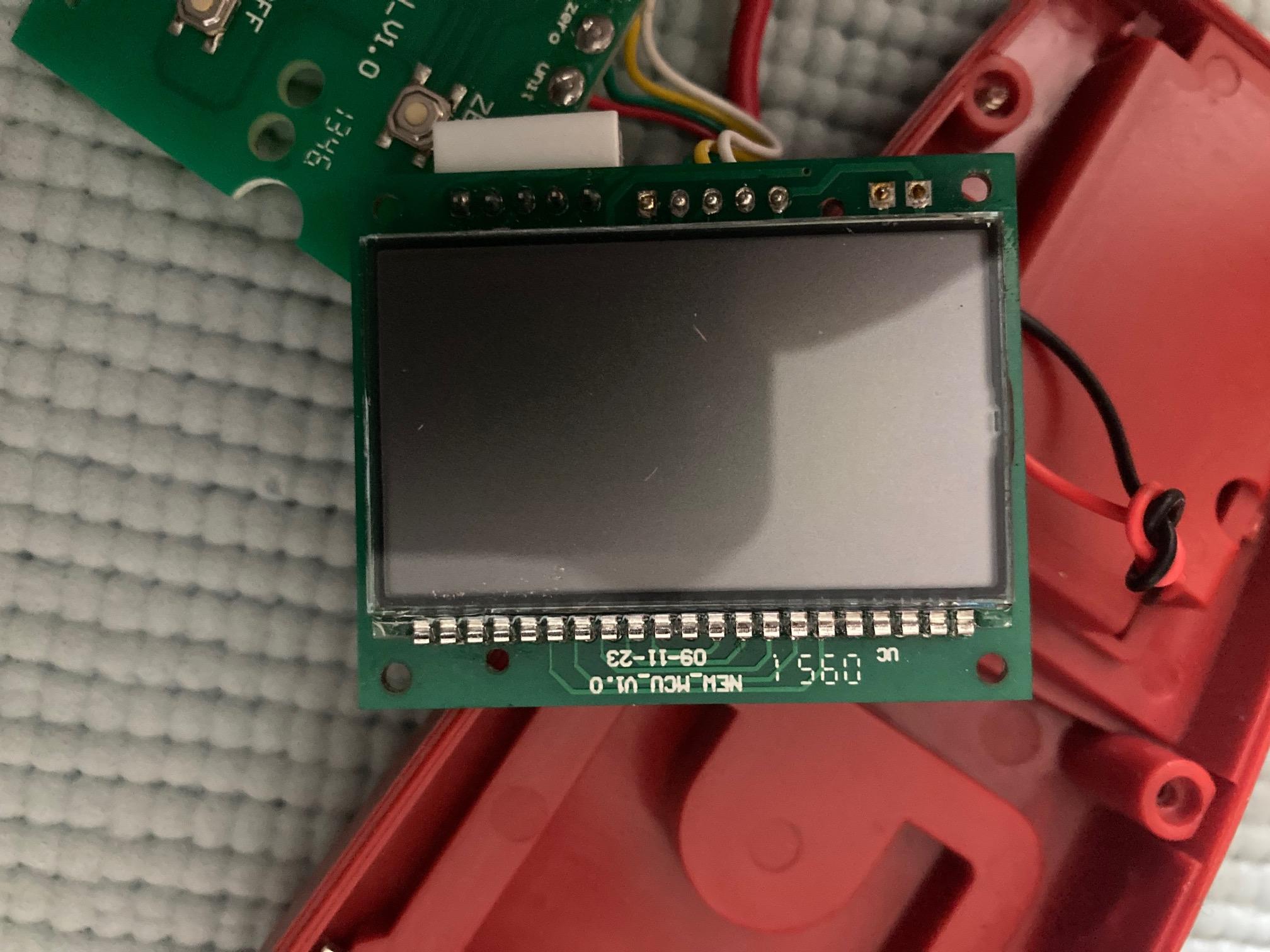

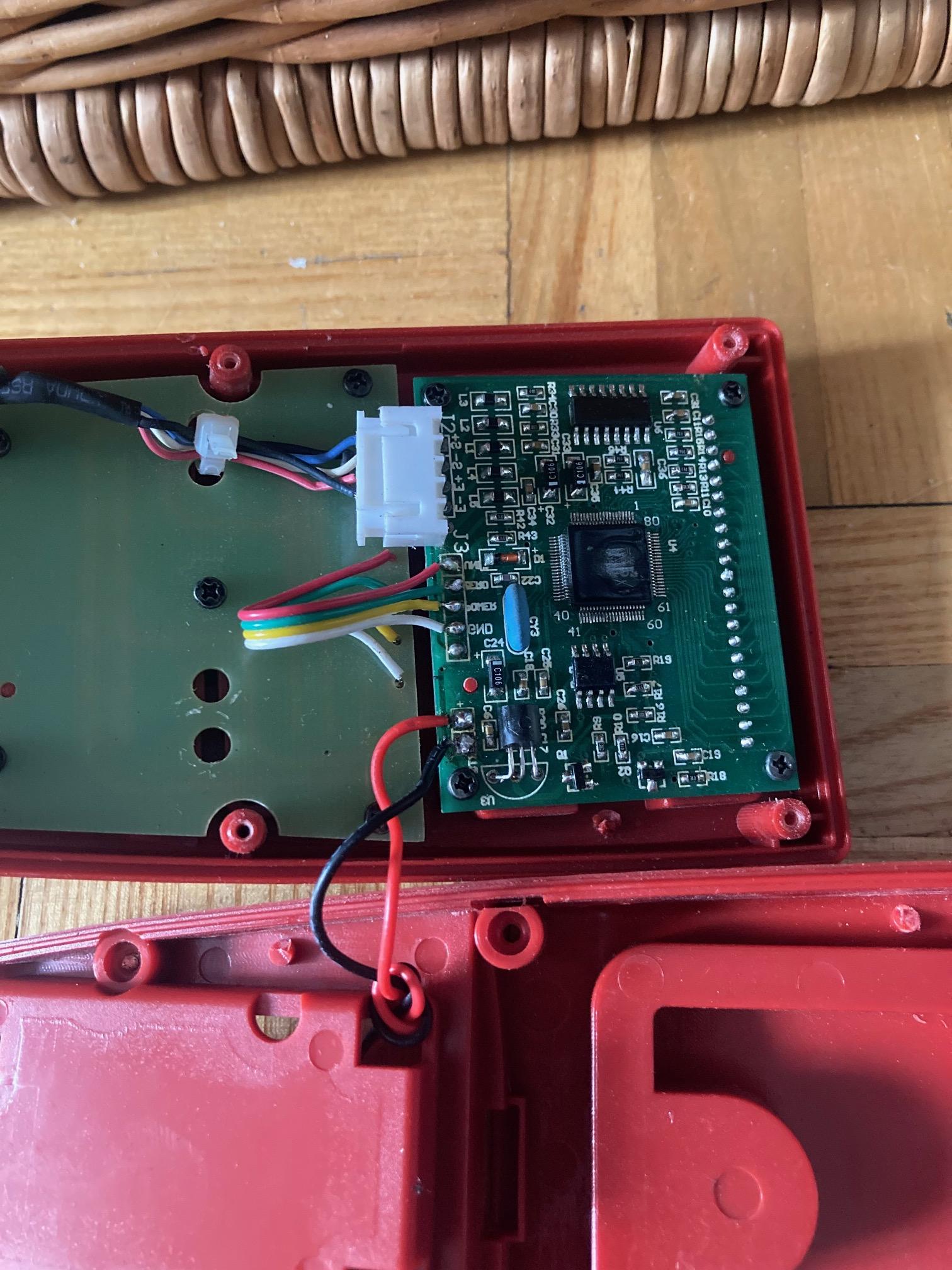

    Witam wszystkich. Wagę zakupiłem w 2018 roku nową. Ważyłem na niej dwa razy. Wagi nie można załączyć (w momencie nacisku zasilania na wyświetlaczu pojawiają się cyfry i znikają). Oddałem do serwisu Rothenbergera w Poznaniu - dwa razy. Odesłali niby naprawioną ale nie działała. W końcu postanowiłem sam zająć się naprawą - jestem serwisantem urządzeń chłodniczych. Po demontażu obudowy okazało się że ktoś drapał po układzie scalonym- nie mogę odczytać symboli. Płytka symbol NEW_MCU_V1.0 ; 09-11-23 ; UC 0951. Waga ROSCALE S50700179.
    Czy ktoś posiada schemat tej wagi lub podpowie jak ją naprawić.
    Mirek.

    Zobacz na czarny przewód o baterii jak jest przylutowany!Nie wiem kto to się uczył lutować, ale wygląda jak by nie łączył a sam lut to tragedia.
    Co do zamazanego układu scalonego, jest to CPU czyli Centralny Procesor Układu.Nie widać na tym zdjęciu, ale chyba ktoś przy nim lutował coś?Czy nogi po jednej stronie są połączone cyną (od strony diody D1), czy tylko tak to wygląda na zdjęciu?
    Ważne jest też złącze T2, bo to jest podłączenie belki tensometrycznej. Na przewodach tych mają być też napięcia między S+ i S- kilka mV, natomiast na między E+ E- napięcie zasilania mostka 5-10V.
    W wadze tej klasy jest raczej belka tensometryczna, niż czujniki pojedyncze.Nie znam dokładnie tego modelu, ale tak to powinno wyglądać.
    Możesz podejrzeć oznaczenie układu U3? Wygląda jak stabilizator napięcia 5V. Oznaczenia są od spodu w tej chwili.
    W pierwszej kolejności na razie popraw ten czarny kabelek od zasilania i zobacz czy waga zadziała po tym. :)

    Dziękuję za odpowiedzi. Baterię oczywiście wymieniłem jest sprawna. Jeśli chodzi o luty to rzeczywiście wyglądają jak wykonane przez amatora. Jutro przelutuję i sprawdzę wg. podpowiedzi.

    Przelutowałem niepewne połączenia: zasilanie i układ U3. Waga działa prawidłowo. Dziękuję i pozdrawiam.
