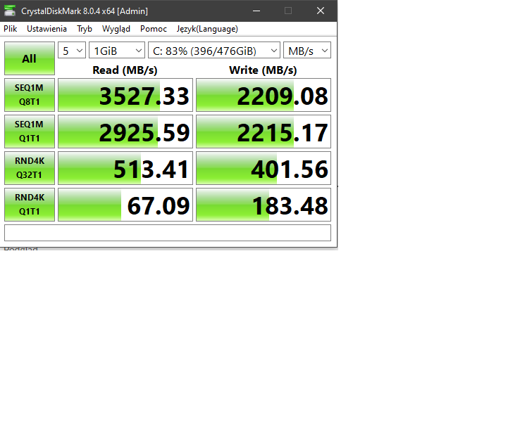

  • #5 20459013
    Trixtah30
    Posty: 3
    Sprawdzenie logów FRST: Komputer wolno działający, piszczenie, odinstalowanie Eset i Mks Vir
    ok przesylám plik nie mogé wpisywac polskich znaków za bardzo bo cos przestawilo mi w klawiaturze .
  • #6 20459027
    Kolobos
    Spec od komputerów
    Posty: 85182
    Pomógł: 17174
    Ocena: 10461
    Zmieniles uklad klawiatury naciskajac wszystko na raz. Zmien ponownie na polski programisty, a reszte usun: https://www.asus.com/pl/support/FAQ/1044329/ albo nacisnij Alt+Shift.
    Dysk masz ok. W Process Explorer (pobierz ze strony MS), wyswietla sie jakies obciazenie?
