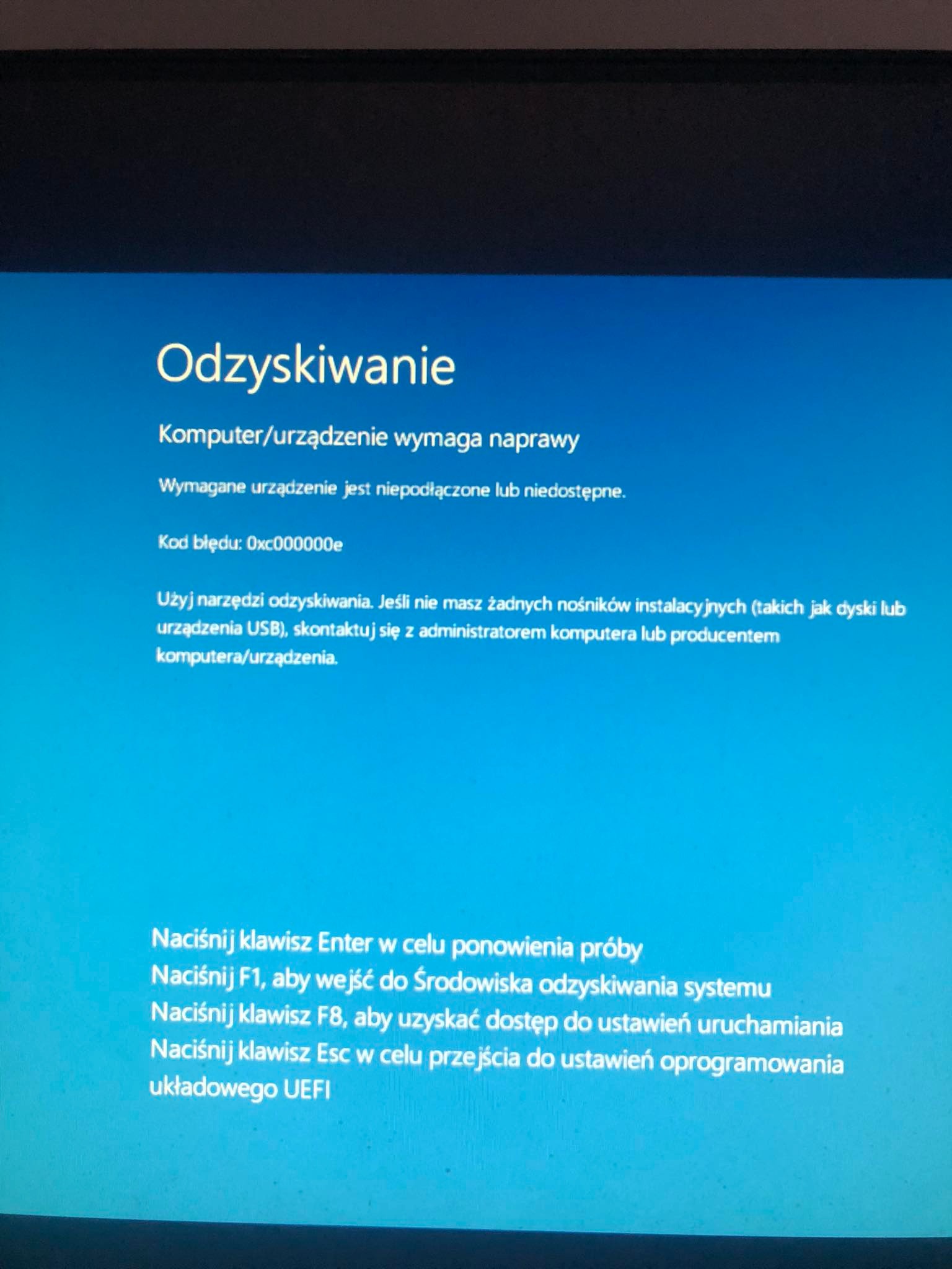

    Witam. Próbowałem sformatować Windows10 za pomocą opcji systemowej Windows, a dokładniej "resetuj ustawienia komputera do stanu początkowego" lecz pod sam koniec wyskoczył komunikat, że nie można tego zrobić i albo sam komputer się zresetował, albo ja go zresetowałem(nie pamietam do konca) i niestety tylko BlueScreen. Pierwszy wyskakuje(opisze to nizej). Wyskakuje to trzy, cztery razy i przy kazdym jednym razie resetuje się komputer. (Wysyłam w załączniku zdjęcia z tego)
    Twoje urządzenie napotkało problem i wymaga ponownego uruchomienia. Komputer zostanie automatycznie uruchomiony ponownie.
    Aby uzyskać więcej informacji o tym problemie i możliwych rozwiązaniach, odwiedź stronę https://www.windows.com/stopcode
    Gdy skontaktujesz z pomocą techniczne poda, te informace
    Następnie po tych trzech, czterech razach wyskakuje mi to (rownież zdjęcia w załącznikach). Czego nie klikne (f8 esc czy cos innego) to komputer się resetuje.
    Odzyskiwanie
    Komputer nie może prawidłowo się uruchomić
    Po wielu próbach nie udało się uruchomić systemu operacyjnego na komputerze, więc wymaga on naprawy.
    Kod błędu: 0xc0000001
    Użyj narzędzi odzyskiwania. Jeśli nie masz żadnych nośników instalacyjnych (takich jak dyski lub urządzenia USB), skontaktuj się z administratorem komputera lub producentem komputera/urządzenia.
    Naciśnij klawisz Enter w celu ponowienia próby
    Naciśnij F1, aby wejść do Środowiska odzyskiwania systemu Naciśnij klawisz F8, aby uzyskać dostęp do ustawień uruchamiania Naciśnij klawisz Esc w celu przejścia do ustawień oprogramowania układowego UEFI
    A więc tak. Z rzeczy które robiłem to próbowałem przeinstalowac windowsa z pendriva ale w ogóle nie włącza się się te okienko instalacji tylko wyskakuje pierwszy błąd tyle, ze po angielsku. Nie da się włączyć trybu awaryjnego. Próbowałem podłączyć inne dyski z innych PC (SATA) to nie mogłem ustawić ich jako głównych, pomimo, że były podłączone. Przepinałem ram, odpinałem dysk. Robiłem juz chyba wszystko.
    Płyta główna GigaByte B660M DS3H AX DDR4
    Procesor Intel Core i5 12400F
    Ram G.SKILL 16gb (2X8) 3200MHZ CL16 Aegis
    Dysk Lexar 1TB M.2 PCIe NVMe NM620
    Karta graficzna RX 570 Nitro Sapphire 4gb

    przecież na zdjęciu nr 1 pokazałeś opcje odzyskiwania
  • #5 20459164
    Bybek
    Poziom 5  
    Posty: 12
    Ocena: 2
    Tylko problem polega na tym, że albo jak klikne jedną z opcji to resetuje mi się PC, albo przenosi mnie gdzie moge wybrać aby wlaczyc tryb awaryjny, po czym wybierając ten tryb awaryjny, resetuje się PC i wyskakuje ten drugi screen.

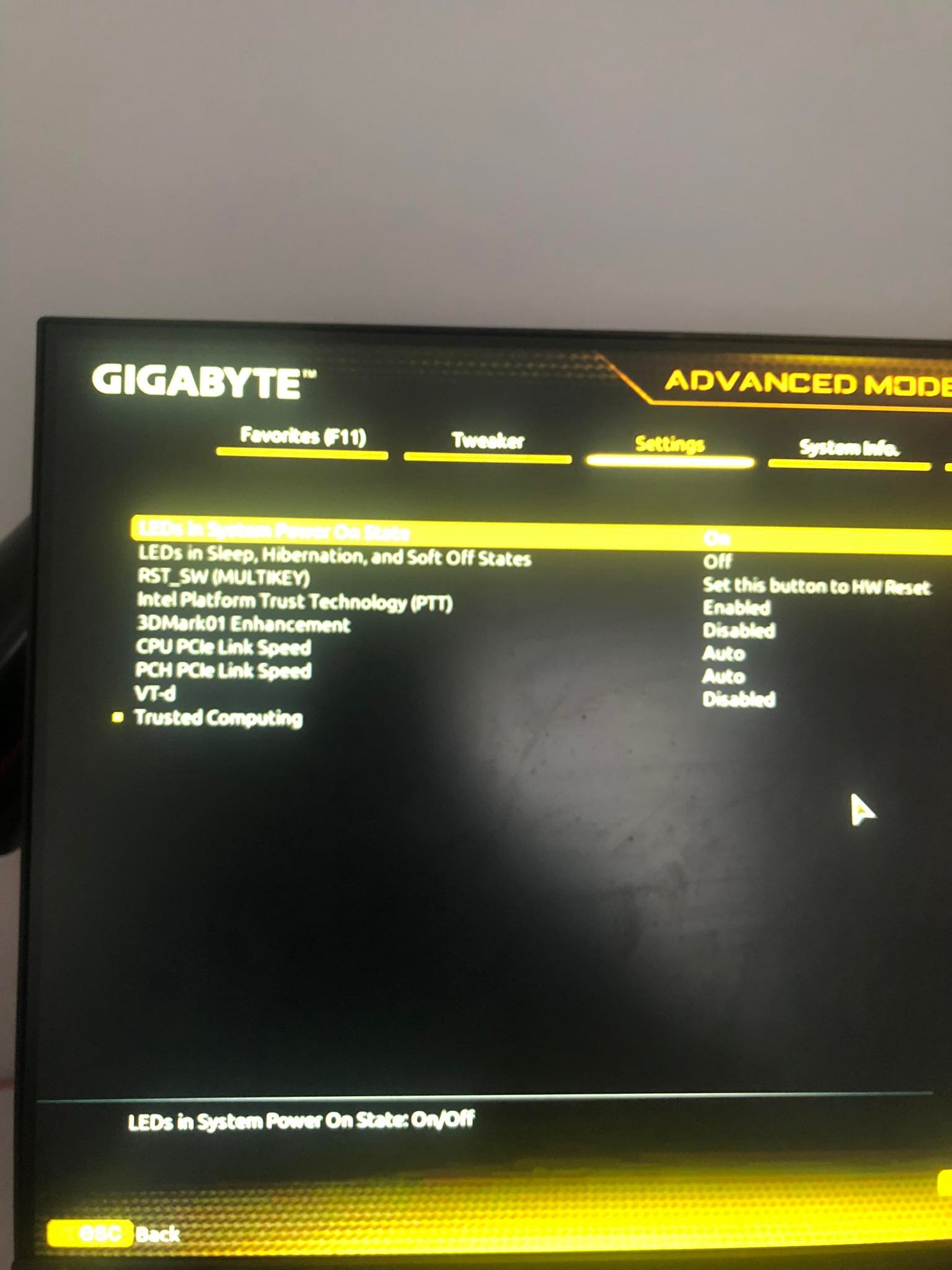

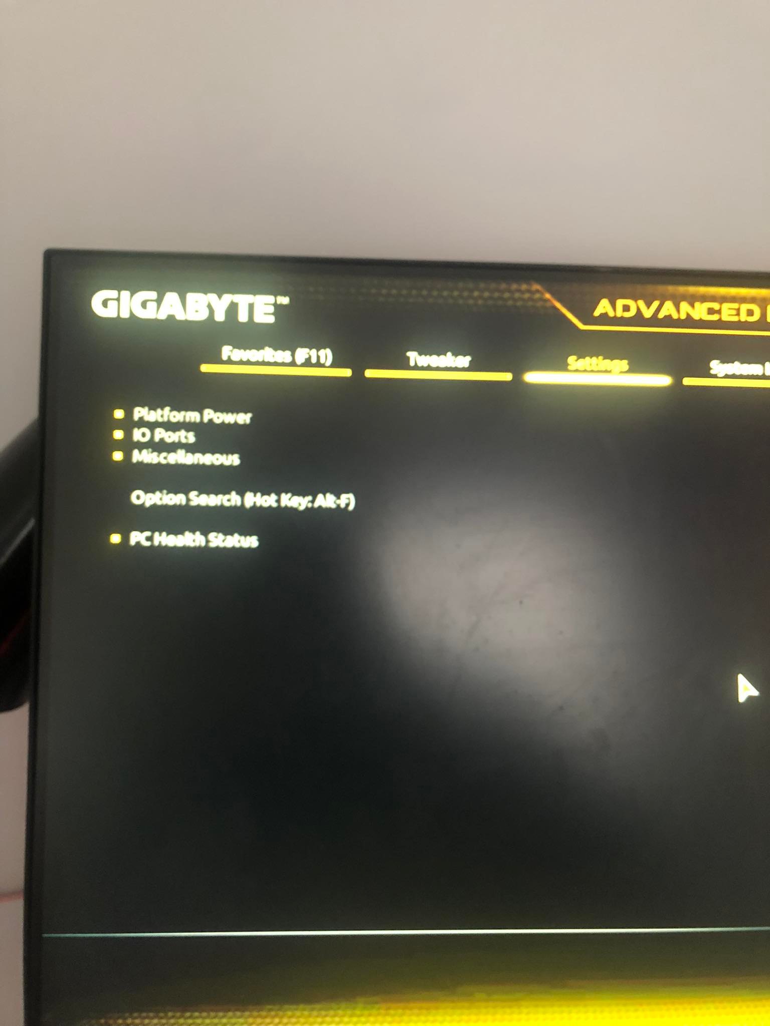

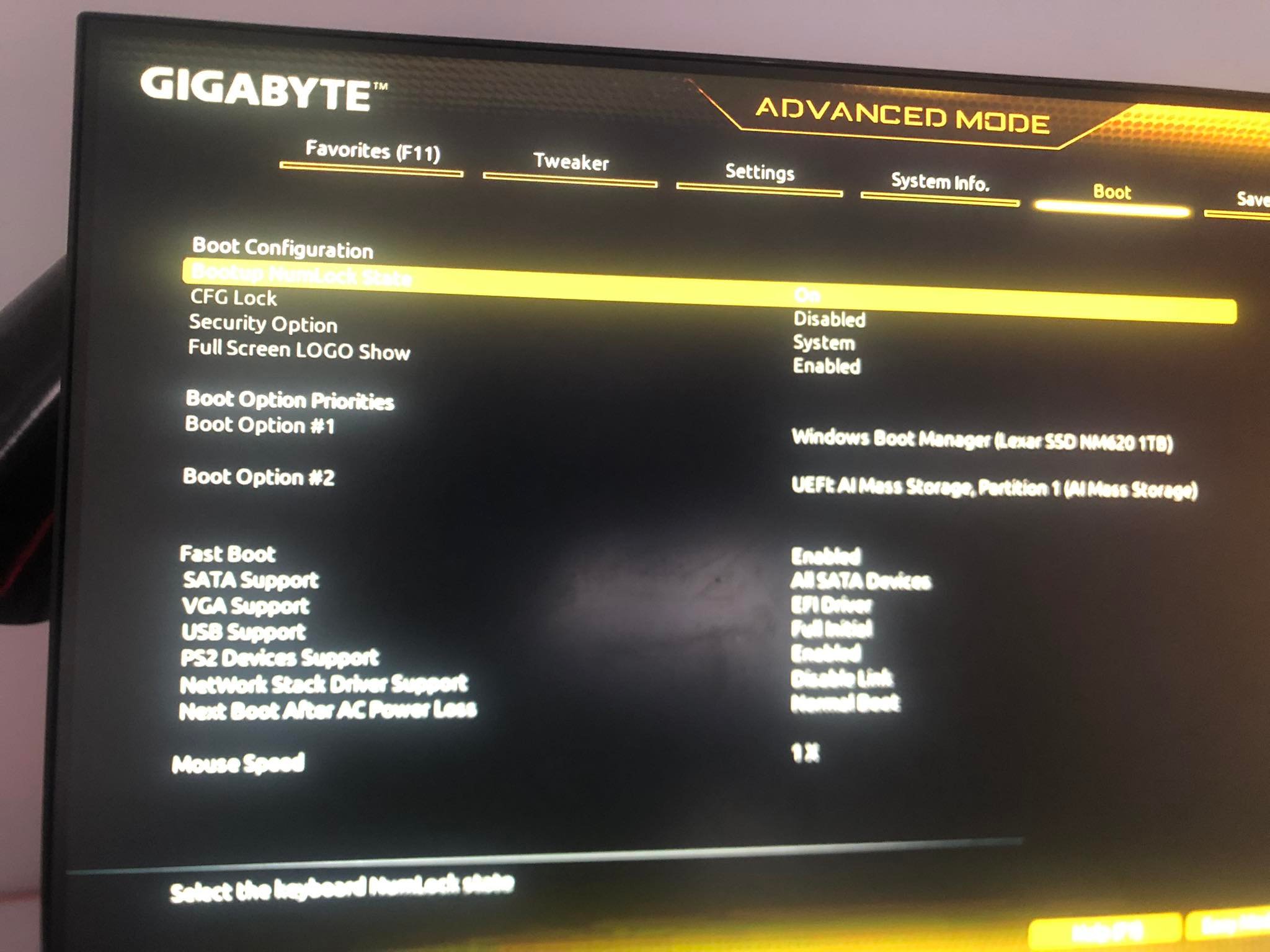

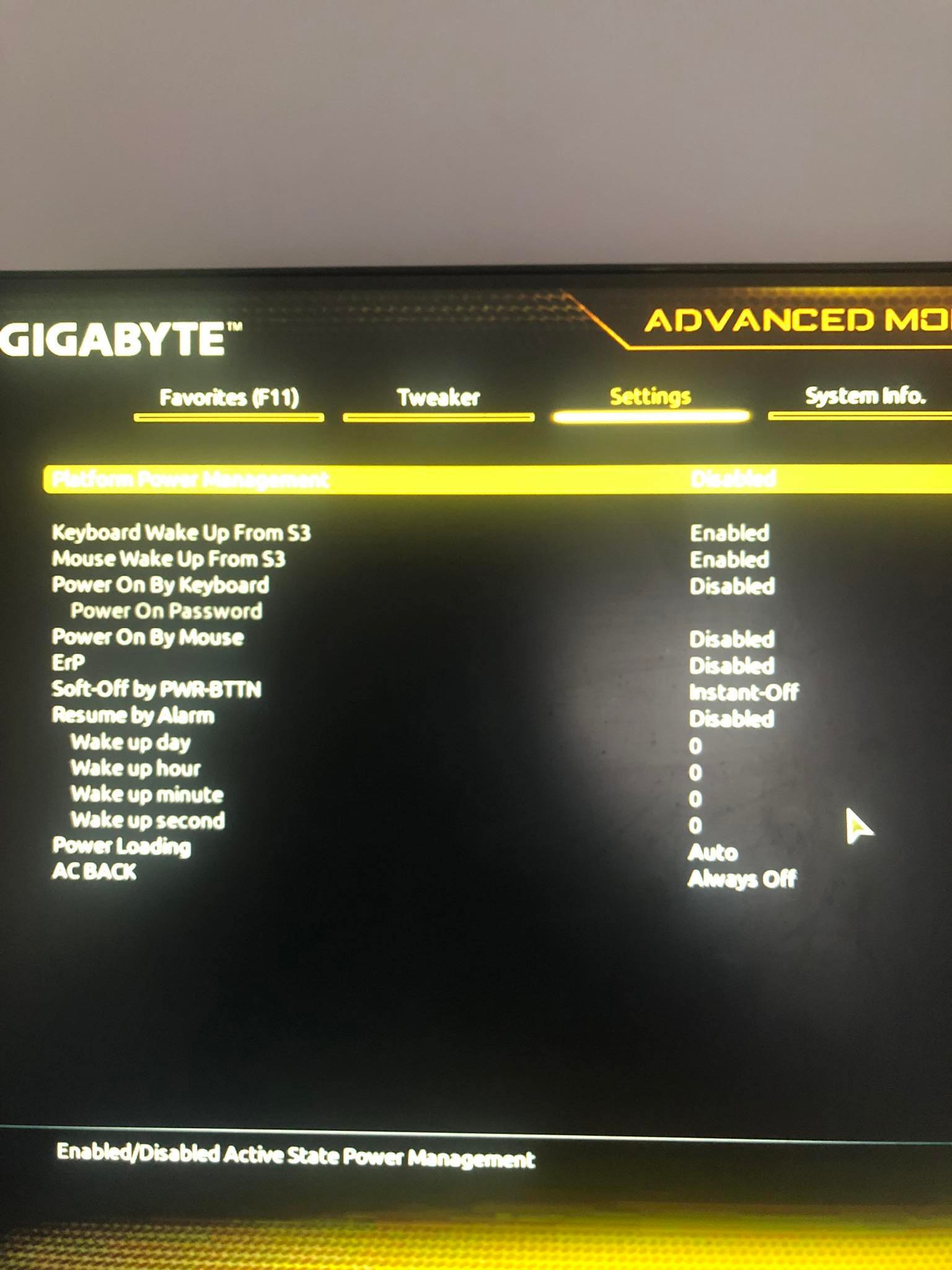

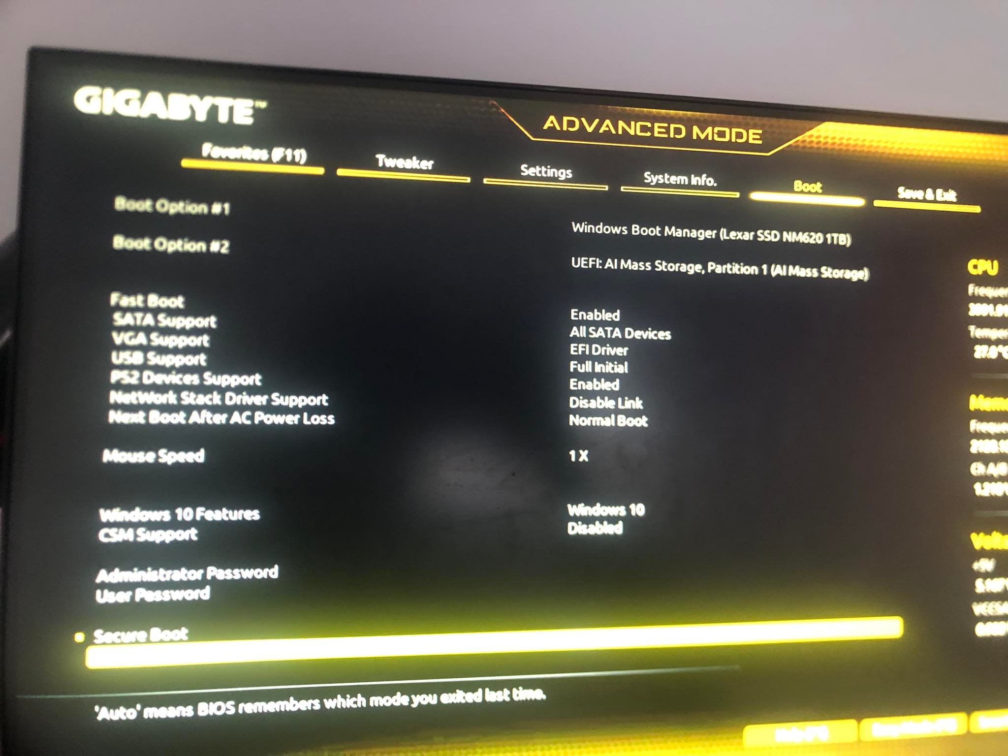

    uruchom BIOS i strzel kilka fotek ustawień (zakłatka BOOT i Settings)
  • #9 20459272
    Bybek
    Poziom 5  
    Posty: 12
    Ocena: 2

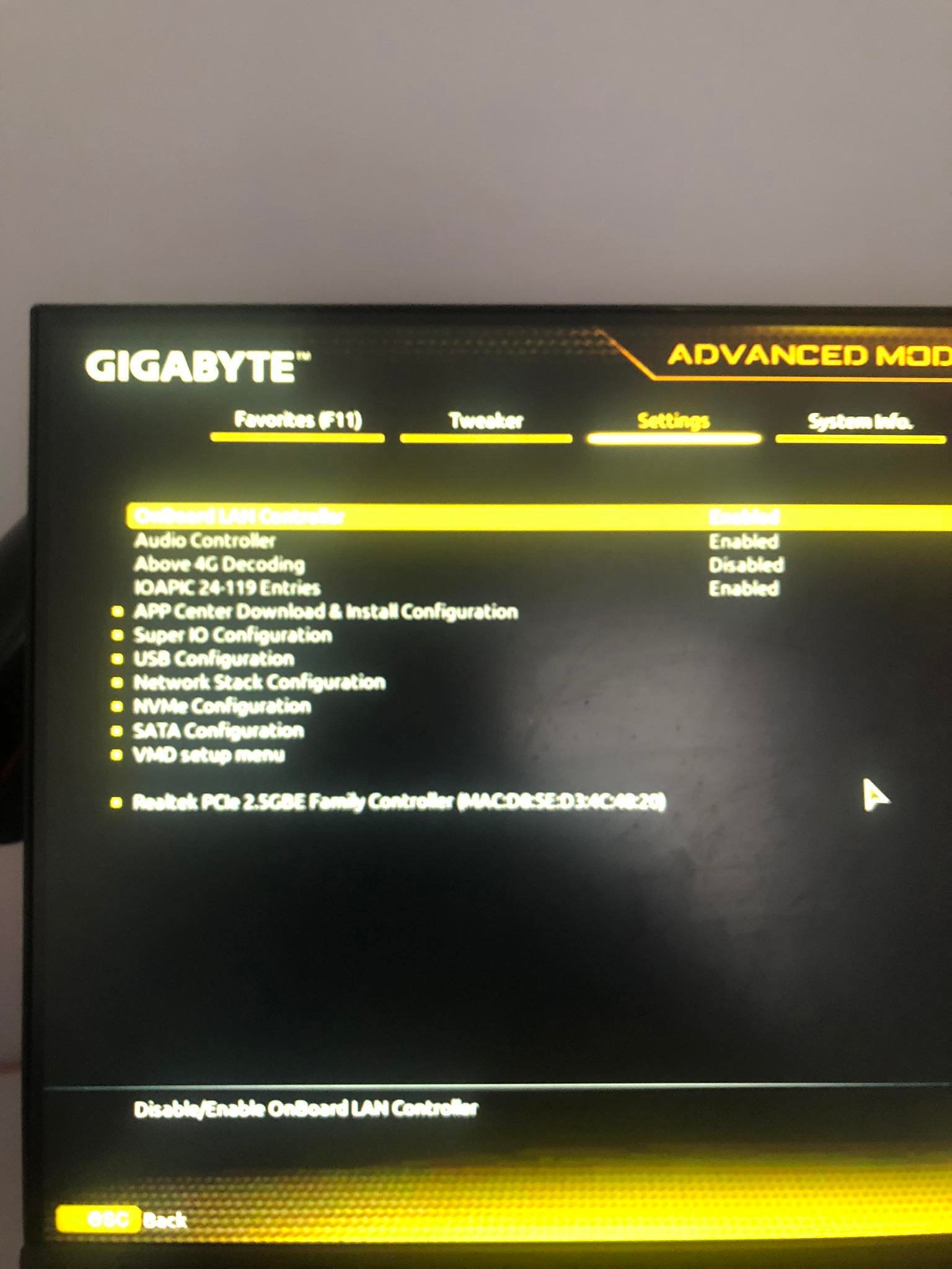

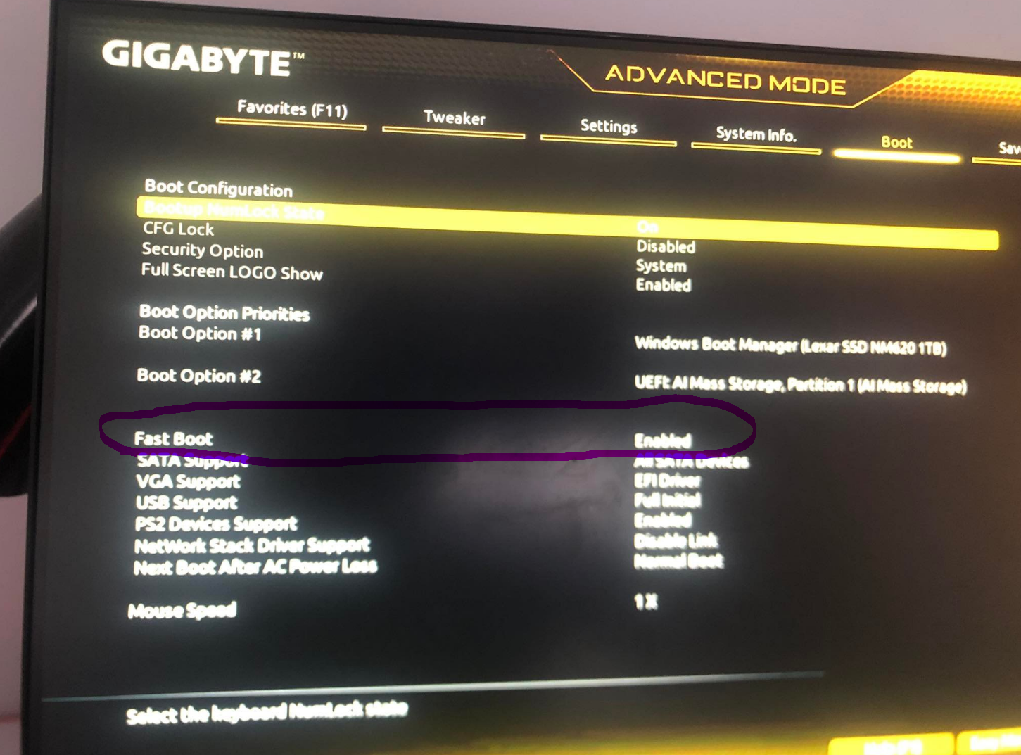

    Jakość nienajlepsza bo mam tylni aparat trochę zepsuty, ale widać, to najważniejsze. Pierwsze dwa zdjęcia są z boot. Kolejne z settings, z każdej z opcji

  • #10 20459352
    BTK5
    Posty: 85
    Pomógł: 7
    Ocena: 9
    A więc dysk Lexar 1TB jest jako systemowy
    teraz znajdz:
    SATA Mode lub SATA Mode Selection - musi być (AHCI)
    BOOT mode select - musi być (UEFI)
    co jest podpięte do BOOT option #2 ?

    Store Boot Option Control - UEFI
    Other PCI devices - UEFI

    Teraz ten blad sie rozni troche. Kod błędu: 0xc000000e
    wczesniej bylo Kod błędu: 0xc0000001

    Komputer wyświetla ten błąd ze smutną minką trzy razy za każdym razem sam się resetuję. Po trzecim razie włączą się to (załącznik) czego nie kliknę komputer przenosi mnie do błędu ze smutną minką.

    W zakłatce BOOT zanajdz Fast Boot i ustaw na disables
    Uruchom ponownie. jak wyskoczy błąd wciśnij F1 > Opcje zaawansowane > Korzystanie z urządzenia (Wybierz pendrive)

    Już chyba domyślnie jest ustawione. Ciągle to samo
