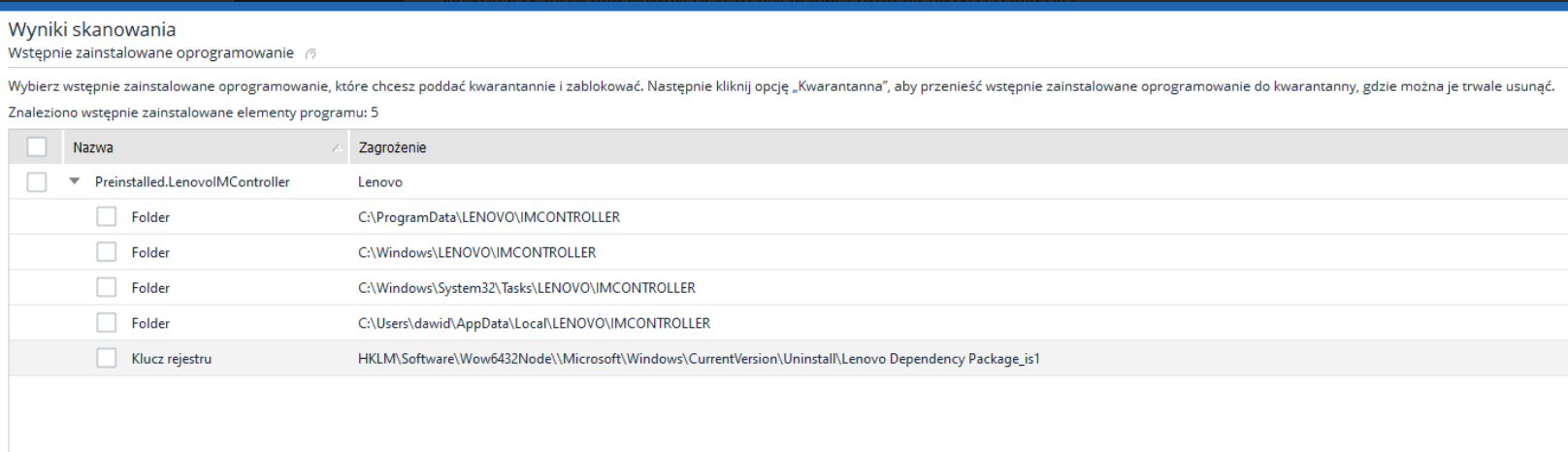

    AdwCleaner wykrył tylko ten plik, który jest chyba plikiem Lenovo
    RockstarGames Launcher samoodinstalowujący się, problem z GTA V, Avast blokuje dostęp

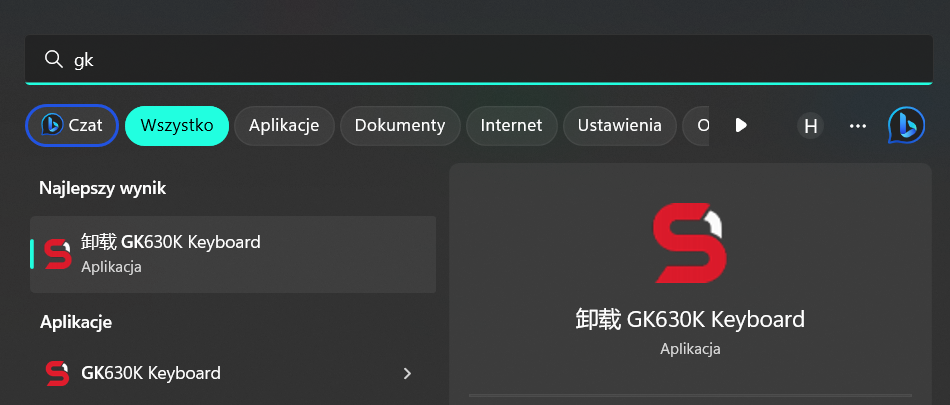

    PS Odkryłem niedawno plik, którego nie widziałem. Jest to niby program do usuwania programu, tylko że SPC jest polskie, a nazwa pliku trochę już nie

    Otwórz notatnik i wklej zawartość z ramki:

    Watpie, ten fixlist to tylko kosmetyka, a klawiatura jest chinska stad pewnie krzaki w nazwie. Adwc tez nic ciekawego nie wykryl.
    Moze Avast Ci cos usuwal, ale takich rzeczy nie widac w logu.
