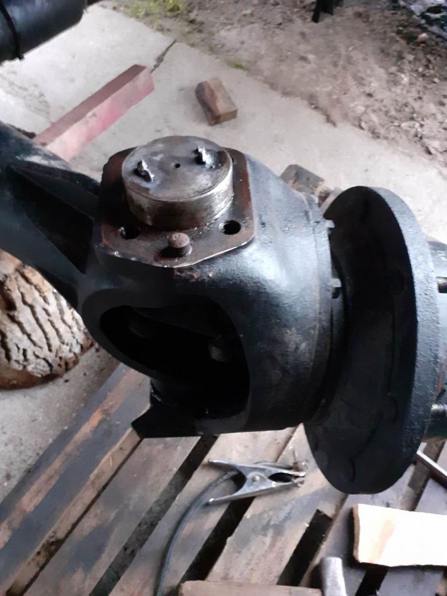

    Witam !
    Mam takie zapytanie : Wycieka mi olej z przedniego mostu przy lewym krzyżaku. Czy aby zlikwidować ten wyciek muszę rozbierać mechanizm różnicowy, czy wystarczy tylko wyciągnąć półoś z obudowy mostu i wymienić uszczelniacz przy krzyżaku czy jest tam jeszcze jeden od strony mechanizmu różnicowego ? Dziękuje za odpowiedzi.

  • #4 20465907
    waldek6530
    Posty: 73
    Ocena: 10
    Dopatrzyłem się chyba, że jest tylko jeden uszczelniacz od strony krzyżaka i może jego wymiana załatwi problem. Dziękuje.

  • #6 20474544
    waldek6530
    Posty: 73
    Ocena: 10
    Mam problem ze zdemontowaniem zwrotnicy. Mianowicie po odkręceniu sworznia zwrotnicy i zbiciu go do góry nie wyszła razem z nim obudowa łożyska tylko została w korpusie zwrotnicy. Zrobiłem prowizoryczny ściągacz i przyspawałem go do tej obudowy łożyska ( spawy się urywają) a ona ani drgnie. Jaki może być sposób na ściągnięcie tej obudowy łożyska, bez zdemontowania jej nie zdejmę zwrotnicy i nie wymienię uszczelniacza na półośce. Może mi ktoś doradzi jak to rozebrać.
    Wrzucam zdjęcie poglądowe. Wyciek oleju z przedniego mostu Zetor 5245 - likwidacja wycieku, rozbieranie, uszczelniacze
    #7 20475316
    anchilos
    Posty: 4267
    Pomógł: 491
    Ocena: 964
    Korpus zwrotnicy wygląda tak:
    https://archiwum.allegro.pl/oferta/korpus-swo...a-zwrotnicy-zetor-lekki-most-i9764670084.html
    Otwory są przelotowe - bez odsadzeń.
    Łożysko jest zapieczone w otworze.
    Spróbuj "puknąć" do wewnątrz, żeby ruszyć.
    Zwilż płynem hamulcowym.
    Dospawaj "koniobijkę". (sam zrobisz). Taki sciągacz - wyciągacz jest skuteczniejszy od wszystkich śrubowych.
    https://narzedziowy24.eu/SCIAGACZ-BEZWLADNOSC...DO-TULEJEK-ROZPOROWYCH-1544-1540-BETA-p316702
    Powodzenia.
  • #8 20476146
    waldek6530
    Posty: 73
    Ocena: 10
    Dziękuję. Tak własnie zrobiłem i pomogło. Łożysko było zapieczone w korpusie zwrotnicy. Supeeer dziękuję bardzo.
