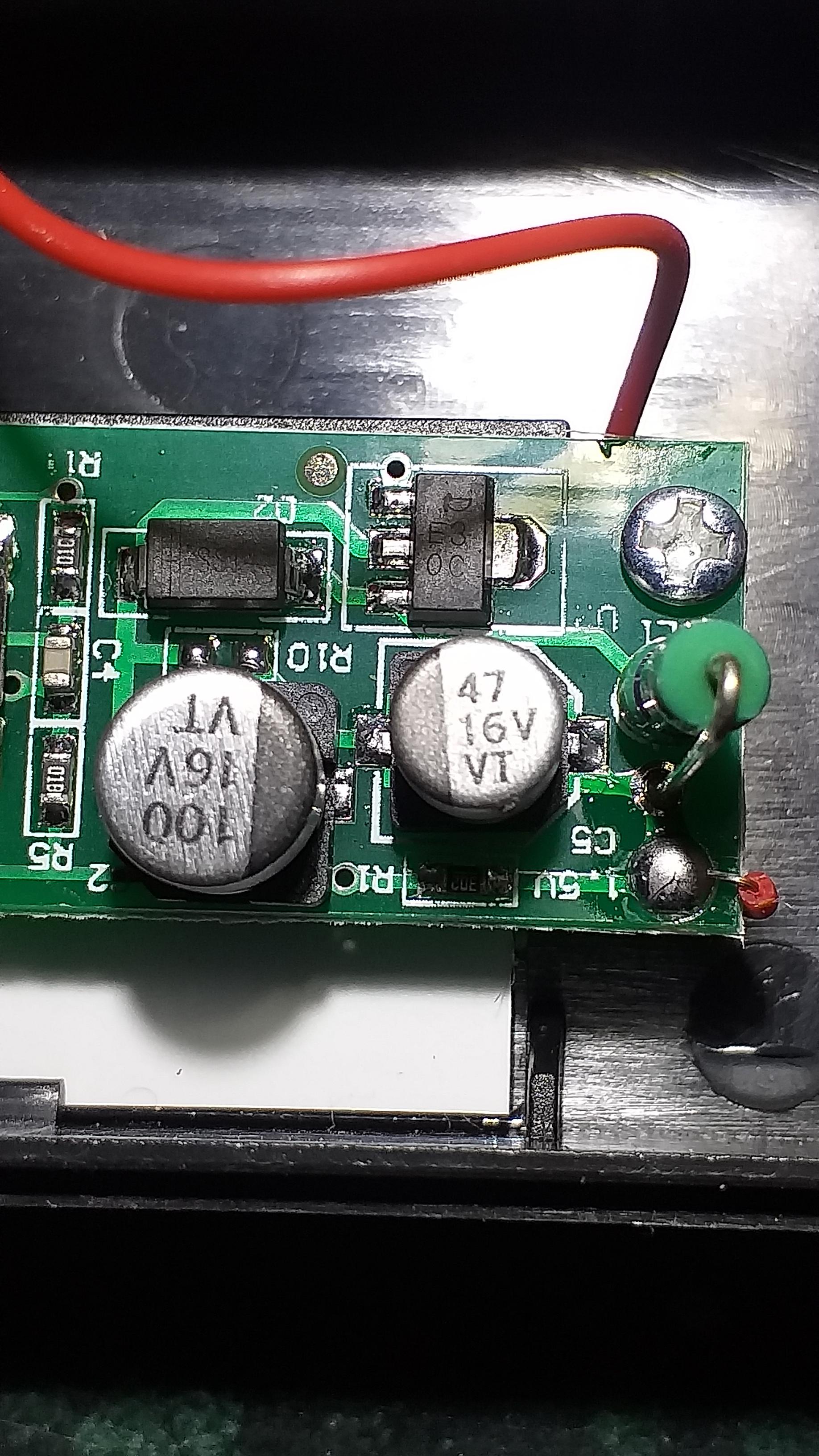

    Tester baterii BT 168. Poszukuję symbolu tranzystora lub zamiennika o kodzie z obudowy '' D E3 03 '' Z pomiaru multimetrem wychodzi, że to tranzystor biopolarny. Ma co prawda zwarte złącze B-C, ale złącze B-E sprawne, stąd wniosek, ze to biopolarny
    • Tester baterii BT-168 Pro - poszukiwany tranzystor biopolarny o kodzie D E3 03 20230301_032801.jpg (692.93 KB) Musisz być zalogowany, aby pobrać ten załącznik.

    To raczej wygląda na przetwornicę step-up np. XC6382A301P 1,5V na 3v smd kod E3.
    Ale niekoniecznie bo jest pod tym kodem sporo przetwornic.

    Naprawa nie opłacalna. Wymontowałem ze sprawnego testera ten w/w układ. Tester nie działa.
    Dla ciekawości sprawdziłem ''E3 0C'' multimetrem. Zachowuje się jak tranzystor biopolarny
