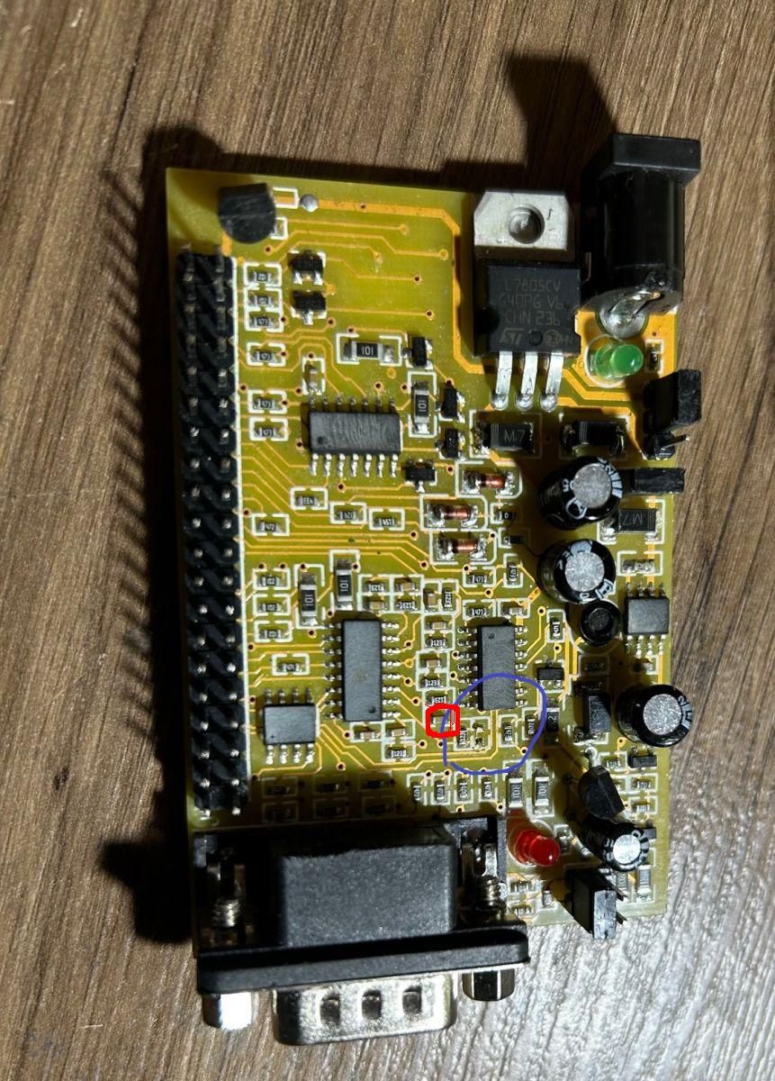

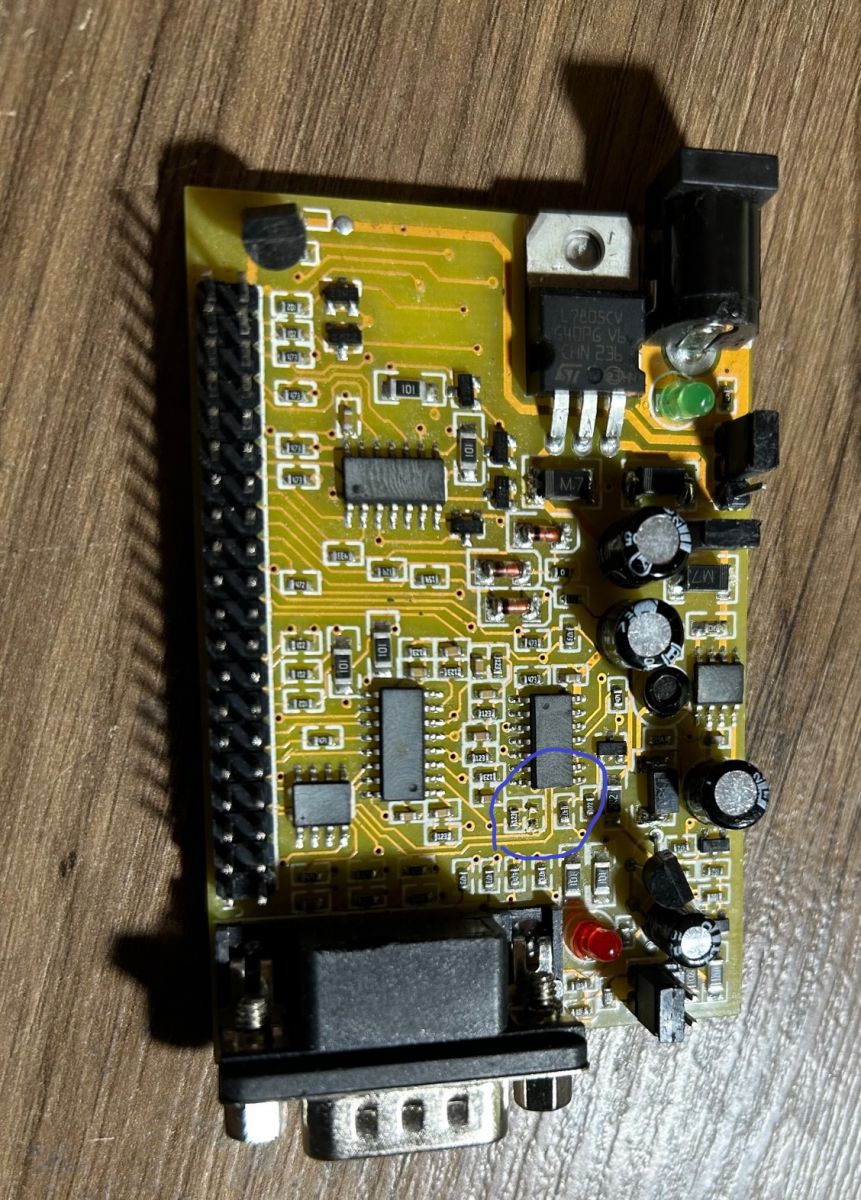

    Witam mam problem z moja upą :P mianowicie coś przywiera mierzyłem napięcia i na diodzie zielonej jest około 1.5v a ma być prawie 3V
    czy może ktoś pomóc (pokierować gdzie szukać przyczyny ?)

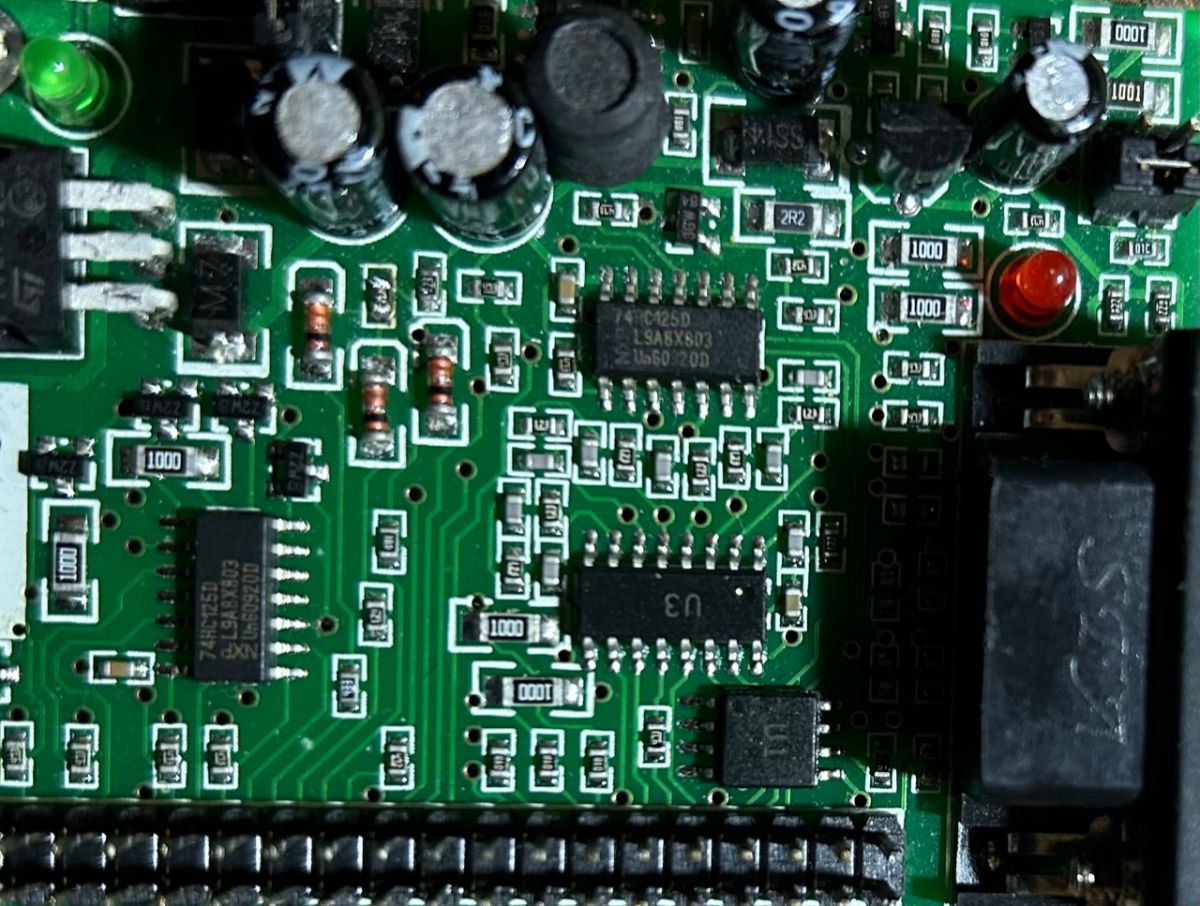

    po obejrzeniu płytki kolo 74hc125 jest był spalony jakiś kondensator może bezpiecznik ? pytanie co tam ma być ?
    moja płytka to żółta, znalazłem taka podobne foto zielonej ale nie wiem co tam wstawić.
    proszę o pomoc.

    leonek4
    Poziom 29  
    Posty: 1344
    Pomógł: 104
    Ocena: 636
    K Problem z USB UPA - napięcie na diodzie zielonej, spalony kondensator/74HC125, potrzebna pomoc ondensator

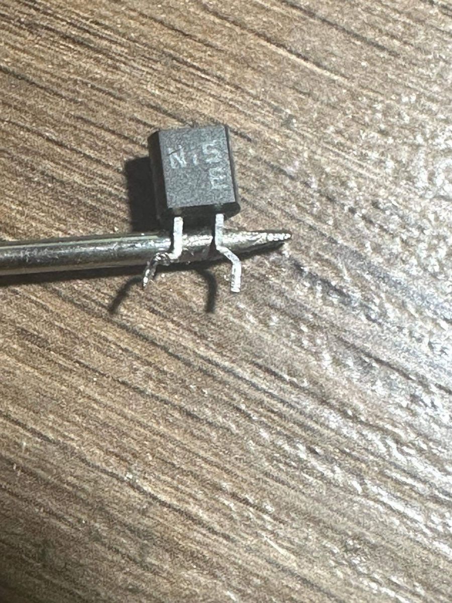

    Układ 7805 nie bierze udziału w zasilaniu z USB. Proszę o identyfikacje bo znalazłem przyczynę tylko nie wiem co to za tranzystor czy coś foto w załączniku Problem z USB UPA - napięcie na diodzie zielonej, spalony kondensator/74HC125, potrzebna pomoc
    Dobra panowie temat do zamknięcia znalazłem to bezpiecznik N15
    https://tomelektron.pl/produkt/4/bezpiecznik-n15-06-a
  • #6 20471947
  • #7 20471971
    damys
    Posty: 94
    Ocena: 34
    na 100% brak przejścia, podmieniłem jest ok.
