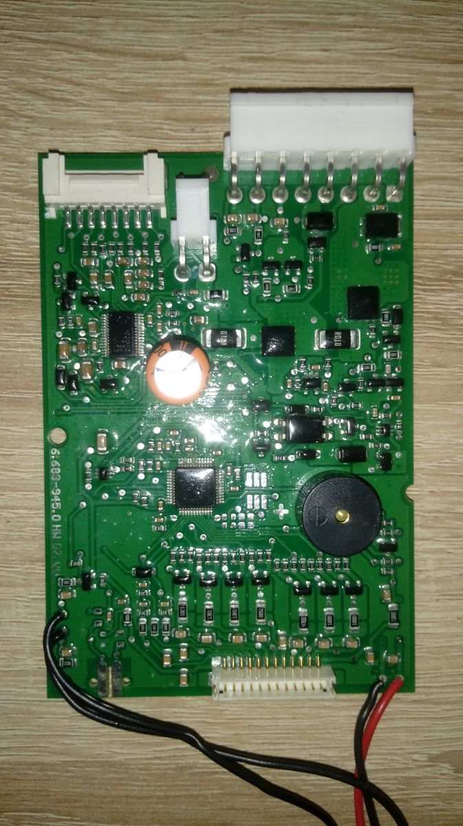

    Czy może ktoś polecić jakiegoś specjalistę do naprawy płyty sterujacej.
    Naprawa płyty sterującej mopa Karcher - rekomendacje specjalistów i porady

    Po czym wnioskujesz, że akurat jest problem na tej płytce?
    Na początek podaj jaki to model i co się dzieje, jakie są objawy usterki.
    Może problem jest z zasilaniem?
    My nie będziemy zgadywali. Wykonywałeś jakieś pomiary?

    Karcher FC 7
    Bateria ma 28.2v a na naklejce jest podane 25.5v.
    Nie pokazuje stanu bateri i innych funkcji poza włączeniem, ale po włączeniu nic się nie dzieję, a przekładnia po podłączeniu bezpośrednio do napięcia 2x12v akum. razem ok 25v smiga jak szalona.
    Czy jeszcze coś podać, sprawdzić jeśli tak to pytajcie.
    Chyba że to wystarczy do diagnozy.
    Wgm coś ze sterowaniem, ale może się mylę.
    Ale jeszcze jedna ważna info po włączeniu jest tylko małe ruszenie przekładnią tak jak by dostała impuls dosłownie na ułamek sekundy.

    Napisz jakie pomiary wykonałeś na tej płytce do tej pory.
    Jest wysoce prawdopodobne, że ten model nie był jeszcze naprawiany i nikt Ci nie napisze co i jak masz zrobić.
    Szukasz jakiegoś speca co Ci to ogarnie, proponuję szukać kogoś w Twojej okolicy.
    Ze zdjęć widać, że płytka jest pokryta lakierem i na początek trzeba by ten lakier usunąć, tylko nie mechanicznie, tylko trzeba by zastosować jakiś rozpuszczalnik, lub aceton.

    Wątpię, to chyba jakiś cięższy temat, bo nikt nic nie wie, a jak dałem do naprawy u mnie do elektronika, to zrobił, ale po zamontowaniu nic się nie zmieniło i płytka jak nie reagowała, ani na ładowanie baterii, ani na inne funkcje i koniec, tylko tyle że się świecą przyciski na rękojeści i na tym koniec.

    W tych małych do okien siadał elektrolit spróbuj wymienić ten jeden widoczny. Wiadomo sprzęt nie ten sam ale warto zmierzyć spróbować co prawda jak mierzyłem wartość była ok ale jednak był defekt.

    Wielkie dzięki za odpowiedź! Ten kondensator to jedyny element jaki zmierzyłem z całej płyty sterującej (czekam na stosowny preparat by uporać się z lakierem na płytce). Wynik pomiaru wydaje się być prawidłowy. Sam kondensator wygląda wzorcowo. Czy u Ciebie pomimo uzyskania właściwych parametrów podzespołu wymiana rozwiązała problem? Twoja myjka do okien również wogóle nie startowała?

    Był start i natychmiastowe wyłączenie z tego co pamiętam. Po wymianie elektrolitu problem zniknął.

    W moim przypadku wymiana elektrolitu nie pomogła.
    Problem mam również z usunięciem soldermaski. Twarda sztuka (ale to już odrębna sprawa)
