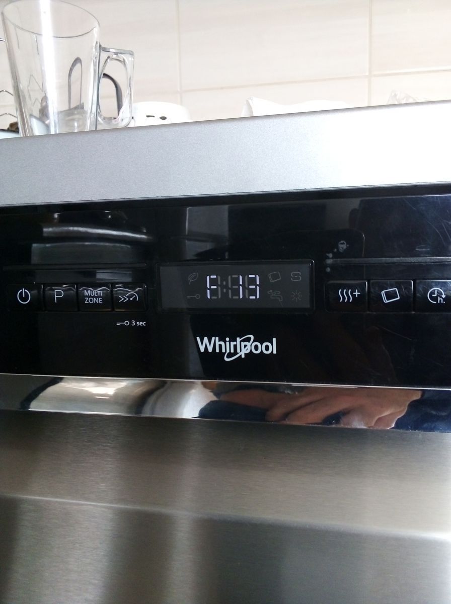

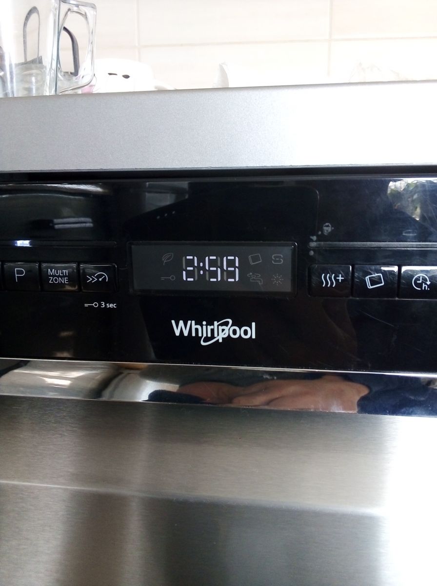

    Zmywarka Whirpool po załączeniu zmywarki pobierała wodę, zaczęło cieknąć, nie załączył się pływak potem się wyłączyła. Po osuszeniu zmywarka programy pokazuje, ale nie odpompowuje tylko na dole słychać pykanie. Błąd F13. Była wymienia na pompa.

    Nie dawno był przypadek, że użytkownik forum zakupił nie tą pompę co potrzeba. Podaj model urządzenia w tytule tematu i numer serwisowy po którym należy dobrać pompę lub zdjęcie tabliczki znamionowej zmywarki.

    Jeżeli słychać charakterystyce klikanie, a pomimo tego pompa spustowa nie podejmuje pracy, nic innego poza wymiana sterownika nie zostaje.
    Podaj I.C zobaczymy co tam siedzi :)

    Wymiana płytki pomogła, i wszystko wróciło do normy 👌👍Dzięki.
