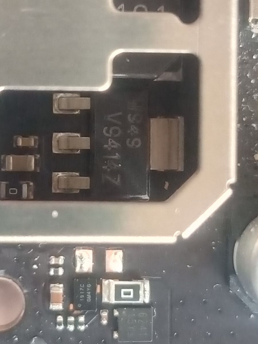

Witajcie
W modemie/routerze ZTE MC801A pęklo gniazdo zasilania 5,5/2,1 (typ DC-036) którym podawane jet zasilanie DC 12V (1,5A) z zasilacza zewnętrznego i najwyrazniej dosżło do przepięcia, coś na wejściu padło bo dalej na elektrolitach na płycie nie ma żadnych napięć
Jest tam kilka elementów SMD oznaczonych:
6241 15Ys to ESD56241 jednokierunkowy TVS fmy Will Semicon
1917C GM4YD -> ????
a dalej w ekranie W949 V9414Z -> fmy Nexperia PBHV9414Z
140 V, 4 A PNP high-voltage low VCEsat (BISS) transistor ale do niego nie dociera już napięcie jest on w tym ekranowanym kubku w dalszej sekcji
Proszę Was bardzo o pomoc w identyfikacji 1917C GM4YD, a może ktos ma schemat podobnego układu zasilania, zauważyłem że w innych modelach jak ZTE MF289F wygląda to podobnie
