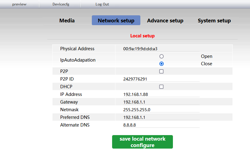

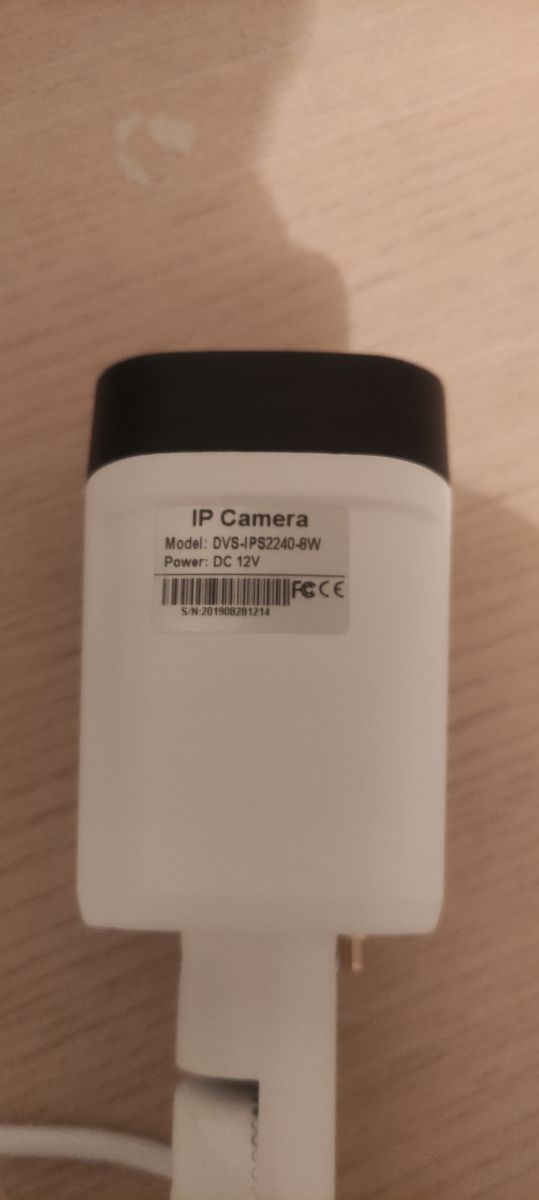

    Posiadam taką kamerę IP - DVS-IPS2240-8W
    Kamera IP DVS-IPS2240-8W problem z połączeniem...
    Generalnie została mi jedna z zestawu kamery IP + rejestrator. Chciałbym ją wykorzystać - podłączyć do sieci LAN i na kompie za pomocą jakiegoś programu mieć podgląd + zapisywać nagrania.
    No i tu pojawia się problem... Żadne oprogramowanie które wyszukałem nie chce mi wykryć kamery :( jedyną rzeczą którą mogę zrobić to poprzez przeglądarkę zalogować się do kamery i generalnie to wszystko.
    Czy tą kamerę można jakoś ogarnąć? zmusić do nagrywania ?

    Włącz jej DHCP niech router pod którego ją podepniesz przydzieli jej adres IP i Internet. Włącz też P2P. Zainstaluj aplikację dodaj kamerę a jak ma wejście na karty pamięci SD to wsadź kartę i zapisuj nagrania zdarzenia na niej.
    Teraz widzę ze to kamera z zestawu 4 kamery i rejestrator często taki zestaw bywa ze sobą powiązany i tylko ze sobą się dogaduje no ale możesz próbować.

    Spróbuj tym z załącznika, opcja Home -> Device manager.

    @gradek83 Teraz widzę ze to kamera z zestawu 4 kamery i rejestrator często taki zestaw bywa ze sobą powiązany i tylko ze sobą się dogaduje no ale możesz próbować.
    Próbowałem już tych opcji co piszesz, niestety bez skutku.

    Czyli rejestratora od zestawu nie masz więc za wiele ci nie doradzę bo zazwyczaj to wszystko dogaduje się tylko ze sobą.
    Ten Rejestrator to jaki masz on jest od zestawu czyli ta kamera i ten rejestrator ?
    Jeśli znasz IP kamery i hasło do zalogowania się na nią to sprawdź czy program ONVIF Device Manager wykryje kamerę zaloguj się do programu loginem i hasłem jakie wpisujesz do kamery. Może po RTSP będziesz miał podgląd.
