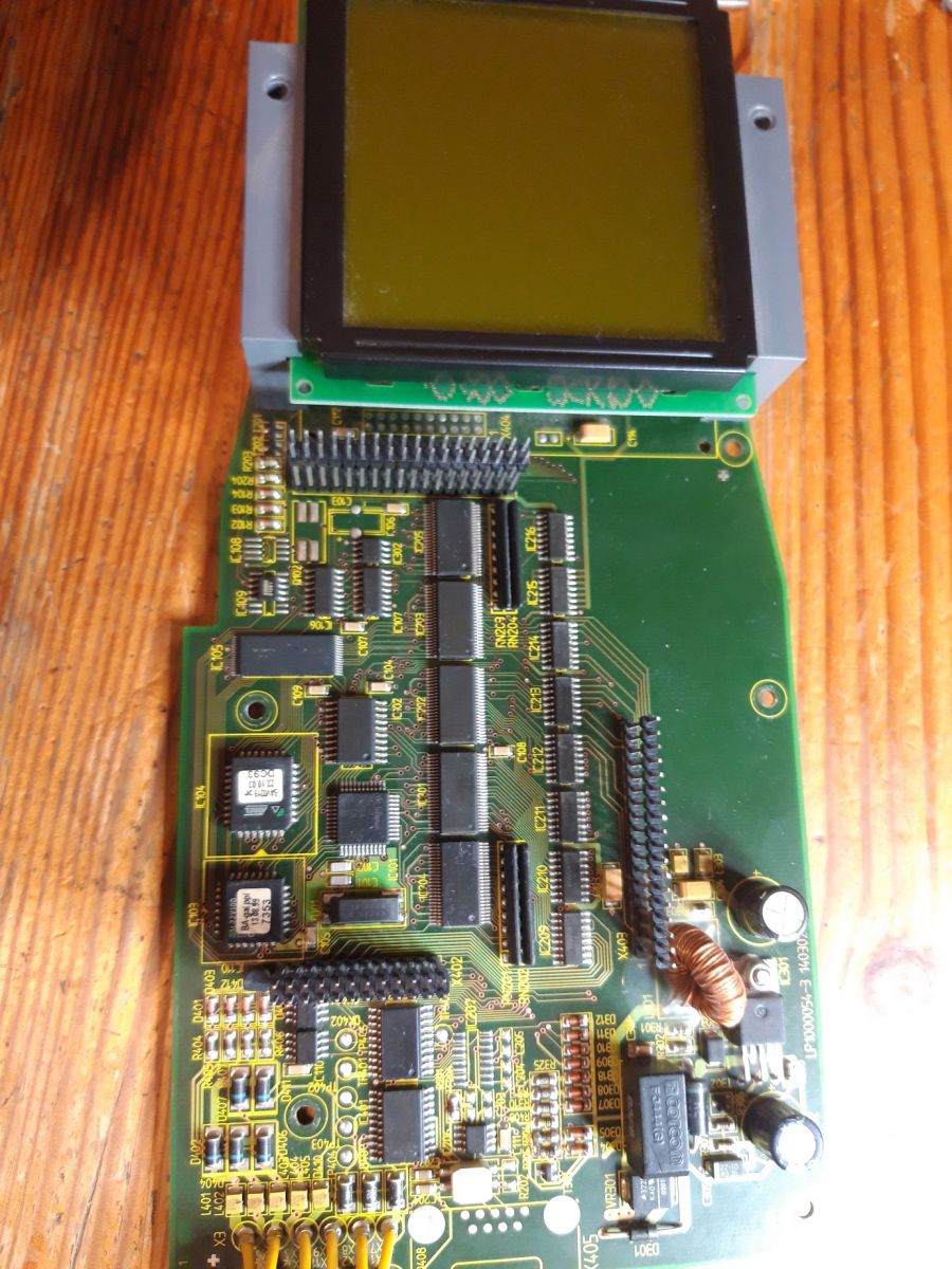

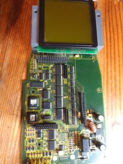

    Przy uruchamianiu zatrzymuje sie na oknie z informacją o usterce i przekażniku K! lub bezpieczniku F8 jako możliwych przyczynach. Wymienione elementy sprawme jak i komputer. Po podstawieniu drugiego panela wszystko działa. Może ktoś dysponuje plikiem Do GAL22V10D i AT29C020 a może przerabiał identyczny objaw?

    Temat zamykam, bo już dawno okazało się, że nie pomyliłem się co do hardware, iż OK. Ale była jakaś wcześniejsza podmianka wersji pulpitu i stąd niepełna kompatybilność programowa. Pzdr
