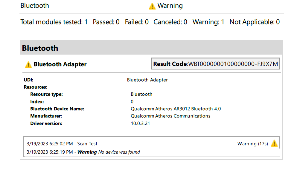

    Posiadam Lenovo G700 80AG:
    Processor Intel(R) Core(TM) i7-3612QM CPU @ 2.10GHz 2.10 GHz
    Installed RAM 8.00 GB (7.89 GB usable)
    System type 64-bit operating system, x64-based processor
    Windows 10
    Bluetooth Qualcomm Atheros AR3012 Bluetooth 4.0-
    Które w ogóle nie działa ( sprawdzone przez Windows support- że wina nie stoi po stronie ustawień)
    Czy może ktoś mi doradzić co i jak powinnam zakupić żeby Bluetooth działa, chodzi mi o całą część która bym mogła wymienić.
    ( Przepraszam ale nie jestem specjalistą i jeśli mogę to proszę o szczegółowy opis danej część)
    Dziękuję.

    Mozesz kupic BT pod USB: https://www.elektroda.pl/rtvforum/topic3953376.html
    BT masz poprawnie zainstalowany? W menedzerze urzadzen jest wszystko ok? Jest wlaczony?

    Ogólnie to nie wiem kiedy przestał działać bo bardzo długo nie używałam Bluetooth na tym laptopie, a w międzyczasie był Windows 11 zainstalowany, później dysk padł, więc przy wstawianiu nowego generalne odkurzanie też było (mogłam coś odłączyć albo uszkodzić 😬), no i instalacja Windows 10.
    Pan z Windows technical support zdalnie przejął władzę nad tym lapkiem i usunął/zainstalował/sprawdził wszystko i powiedział że od strony systemu wszystko powinno działać.
    Problem polega na tym że Bluetooth nie znajduje żadnych urządzeń, cały czas się kręci ale nie widzi.

    To kup adapter pod usb, taki jak podalem, a wbudowane BT wylacz.

    Jeśli masz przeglądarkę Chrome lub Edge to wpisz do paska adresu odpowiednio chrome://bluetooth-internals/#adapter lub edge://bluetooth-internals/#adapter i zobacz jakie informacje o adapterze zostaną wyświetlone.
    Może masz wyłączony Bluetooth ?

    Floss: x
    Initialized:√
    Present:√
    Powered:√
    Discoverable: x
    Discovering: x
    Failed to start discovery scan

    Sprawdź czy interfejs Bluetooth jest włączony ?

    Oj, możliwe że jednak coś odłączyłam jak sprzątałam go w środku😬
    I co teraz?🙈

    Jak mogę sprawdzić czy jest wszytko podłączone poprawnie?

    W ustawieniach Windows można włączyć i wyłączyć interfejs BT. W laptopach zwykle podobną operację można też wywołać z bezpośrednio klawiatury.
    Wybierz "ustawienia Bluetooth i innych urządzeń" i zobacz czy BT jest aktualnie włączony.
