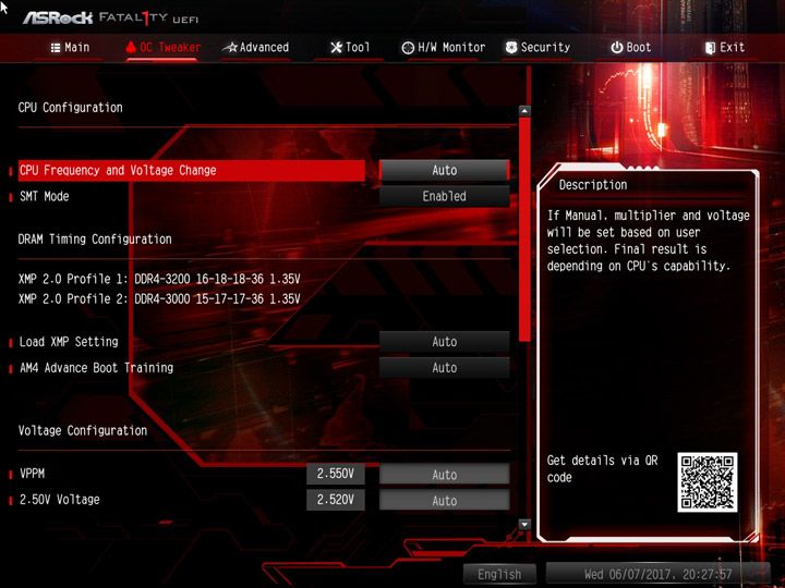

    Pojawił się problem. 3 resety przy uruchamianiu za każdym razem i brak możliwości ustawienia XMP.
    Juz po wszelkich możliwych konfiguracjach i testach okazało się, ze RAM włożony tylko w dwa do tej pory nieużywane banki A1 i B1 nie daje się podnieść przez XMP i zawsze resetuje się 3 razy.

    Wsadzając tam i uruchamiając system tylko nan2 kościcach od razu sypie resetami. Zasilanie na RGB RAMu podaje dopiero po 3cim resecie i w żaden sposób nie idzie ustawić ani profilu XMP ani ręcznie podnieść taktowania [tylko na tych dwóch bankach beż względu które kości włożę, czy stare czy nowe].

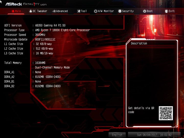

    1. Pokaż opis stickerów obu zestwów tych pamieci. ( 2x8 GB HyperX)
    2. Który Bios masz obecnie dla tego Raven Ridge ( Ryzen 5-2400G) ? Link
    3. Czy używałeś DRAM Calculator ?
    4. Użyj (Thaiphoon Burner) Link, zobacz na jakich ukł. masz swoje DDR4 i jej możliwości

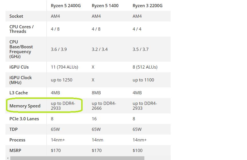

    Płyta obsługuje
    4x DIMM DDR4 SDRAM 2133/2400/2667/2933*/3200+*(OC), max. 64GB
