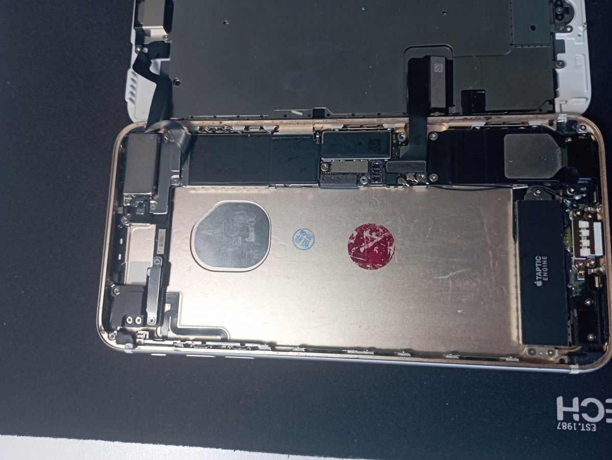

    Witam. Mam urządzenie iPhone 7 plus i problem jest taki, że telefon ma nie sprawny moduł NFC. Przy samodzielnych oględzinach płyta wydawała się w porządku widać było, że wcześniej ktoś przede mną był aczkolwiek wszystko wydawało się dobrze i tu moje pytanie: Od czego mogę zacząć przy samodzielnej amatorskiej naprawie NFC? O ile wiem z poprzednich wątków nie jest zawsze konieczne lutowanie nowego modułu tylko problem z uziemieniem związany z niechlujnym montażem wyświetlacza przez serwisantów.

    1. ciągłość anteny bipolarnej (bipolarny znaczy dwubiegunowy). Z uwagi na wilgoć i korozję galwaniczną (rdzeń anteny biegnie przez aluminiowy housing a śruby wykonane są ze stali zwykłej) połączenie często pokrywa się białym tlenkiem. Trzeba to wyczyścić do surowego materiału (zeskrobać) i sprawdzić przewodzenie. Jeśli prześlesz zdjęcie górnej części bez ekranu, zaznaczę gdzie.
    2. wcześniejsze naprawy, często przez osoby bez grama świadomości. Podczas ściągania osłony procesora (głównie z powodu prac z basebandem) zgarnia się kawałek elektroniki. Pech, że to akurat od NFC i zauważa się braki dopiero podczas próby użycia ApplePay. Zasilanie jest po lewej, intarface antenowy po prawej stronie. Na odwrocie jest reszta, czyli cały Stockholm.

    Cześć, mam podobny problem jak kolega. @bert_studionapraw Dasz rade zaznaczyć gdzie szukać ten biały nalot do zeskrobania? Jak naprawić moduł NFC? Telefon iPhone 7 Plus.

    Jasne, popatrz na dołączone zdjęcie poniżej:
    kolor czerwony - miejsca korozji galwanicznej. Występuje tylko w housingach zamoczonych i korodujących. Wykręć te śruby i sprawdź wnętrza otworów. Jeśli będzie biało, zauważysz od razu.
    kolor zielony (ciągły) - miejsce przejścia sygnału (na dole, czarna kostka to "unibrdge" - wyprowadzenie multianteny do interface'u UAT). To wszystko pola połączone, więc od dowolnej śruby do zaznaczonych miejsc musisz mieć przejście sygnałowe. Sprawdzisz sobie miernikiem w pozycji "ciągłość" (beep).
    zielona (przerywana) - [nie widać, dlatego prosiłem o wypięcie ekranu] od prawej, zaczyna się kolejna antena BT, przypadkiem obsługująca też ApplePay. Musisz mieć ciągłość aż do płyty głównej, do pola anteny NFC (od bridge'a jak wyżej). Bez tego usługa się uruchomi ale nie wypromieniuje sygnału na zewnątrz telefonu (utknie, zaekranowany pod osłoną wyświetlacza)
    niebieski (przerywany) - to rdzeń bipolarny, umieszczony wewnątrz obudowy. Nie da się tego wymienić jeśli zostanie uszkodzony (najczęściej przy mega upadkach. Zdarza się, że chińskie housingi nie posiadają tej funkcjonalności albo opór innego stopu aluminium (bez rdzenia anteny) jest zbyt duży. Wtedy jesteś w punkcie wyjścia a szukanie uszkodzenia w całym UAT i płycie głównej to strata czasu (funkcja działa, wyświetla połączoną kartę ale sygnał nie dociera do czytnika). Tak też bywa.

    Dzięki za zdjęcie, jeżeli chodzi o mnie muszę jeszcze zaczekać z przeglądem ponieważ mam zamiar zamówić nowy głośnik. Ale ciekawostką jest, że po wymianie baterii NFC wykryło terminal na ułamek sekundy możliwe, że faktycznie korozja ponieważ dokręciłem wtedy mocniej śruby.

    Problem rozwiązany. Gdy demontowałem aparat i oglądałem antenę NFC, czyściłem wtyczki i mocniej dokręciłem antenę. Po złożeniu płatności zbliżeniowe nagle zaczęły działać. Dzięki wszystkim za pomoc.
