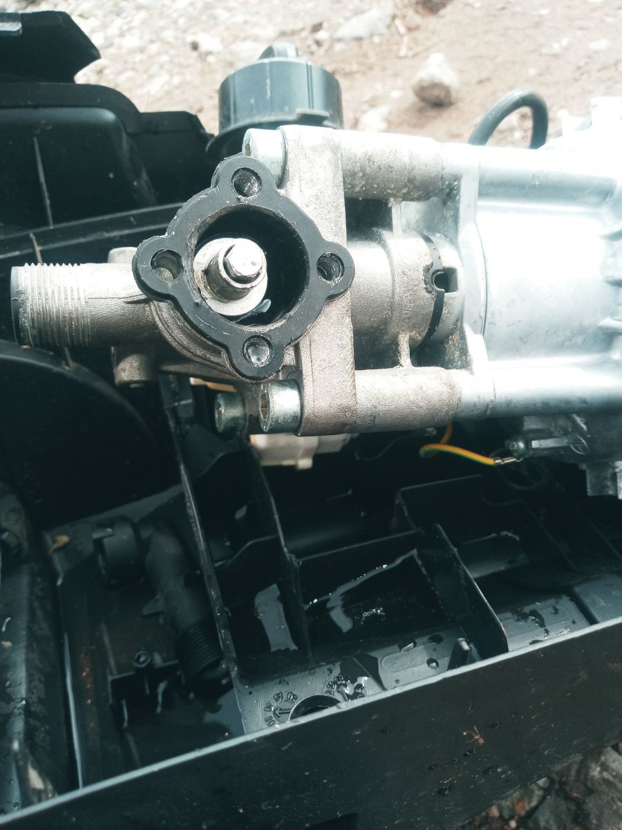

    Witam. Mam problem z myjką Karcher K5.55 a właściwie nie wiem jak rozebrać zawór który jest na zdjęciu? Czy jest na to jakiś sposób? Kręcąc w lewo lub w prawo, nic się nie zmienia, cały czas jest w tym samym położeniu. Wyciągał już ktoś ten zaworek? https://obrazki.elektroda.pl/6235647300_1679340745.jpg

    zawór ten jest tylko włożony na o-ringi, trzeba pociągnąć dobrymi szczypcami, imadłem, można też naciąć delikatnie 2 rowki tarczą diax i użyć szczypiec do cięcia, ściskając i opierając szczypce o głowice działając do góry
