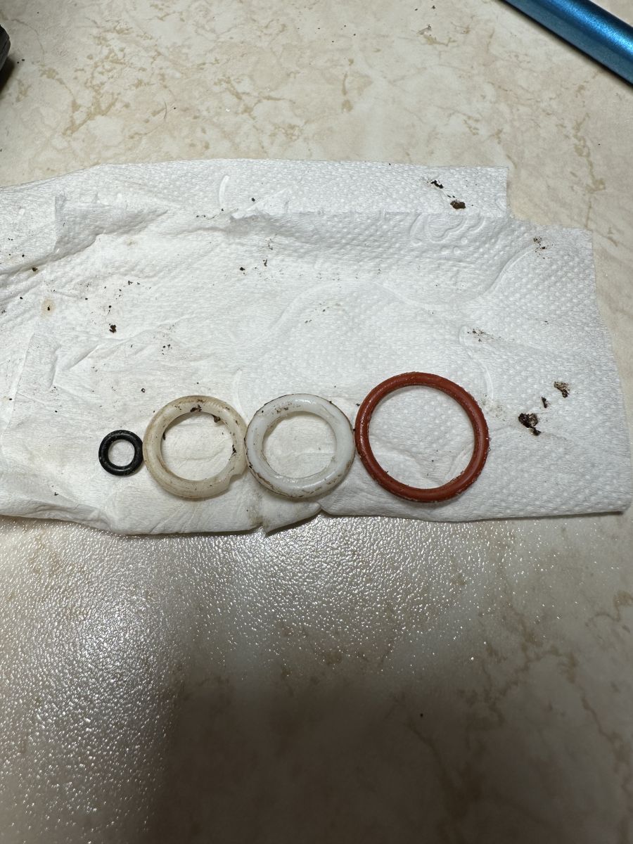

    Tak jak w temacie, potrzebuje wymiarów tych 4 oringów, które znajdują się w zaworze dwubarowym. Może ktoś dobierał i ma zapisane jakie powinny być rozmiary? Krups EA8050 - wymiary oringów w zaworze dwubarowym

    Chyba większość Krupsa działa na tych samych oringach, na allegro sa zestawy gotowe ale jeśli zależy Ci na dobieraniu spróbuję w domu odnaleźć.
    Pomiar suwmiarką nie wychodzi?

    Myślałem, że ktoś ma może dokładne wymiary ale zmierzyłem suwmiarka i kupiłem oringi, złożyłem i działa. Podam wymiary może komuś się przyda:
    -16x2mm 1 szt.
    -11x2,5mm 2szt.
    -4x1,5mm 1szt.
