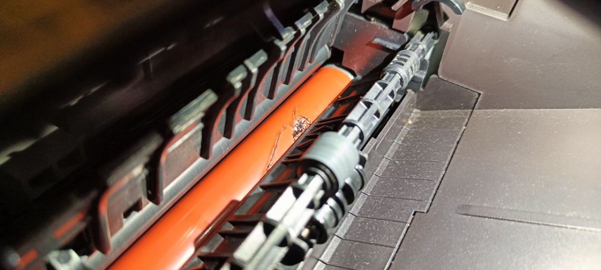

    szukam wałka górnego grzewczego bądź teflonowego jak zwał w Internecie nie ma nic; wyszukiwania zamienia na xerox możliwe ze pasują? Znalazłem na Ali express tylko pytanie czy jest sens kupować stamtąd?

    Potrzebujesz wałek grzejny (taka szara rura pusta wewnątrz) czy wałek dociskowy (pełny, powleczony grubą warstwą "gumy") ?...
    Identyczne są w: CLP360 CLP365 CLX3305 C460 C480. Możesz szukać necie jako "fuser" i się zdecydować czy zakup kompletnego zespołu jest dla ciebie opłacalny.

    Ciężko mi powiedzieć, pierwszy wałek od góry koloru czerwonego nie jest twardy jak plastik ale paznokciem doduszam go

    Chcesz wymienić ten wałek dociskowy, bo są w nim dziury czy inny powód?

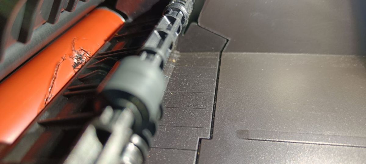

    Dokładnie tak, jest uszczerbiony tak jak na zdjeciach. Wprawdzie stara juz ale jeszcze daje rade i przebieg mały :)

    A gdzies jakies opisy filmiki sa z wymiana nawet podobnej drukarki? Nie ma ogolnie za bardzo informacji odnosnie tego modelu

    W poście #2 wymieniłem drukarki gdzie są montowane identyczne fusery to kurcze poszukaj sobie filmik gdzie grzebka grzebie w jednym z nich!
