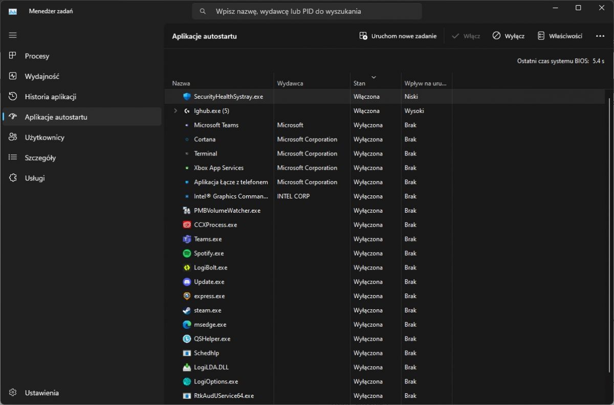

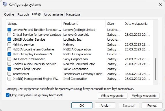

    Od pewnego czasu mam problem z wyskakującym okienkiem CMD na 1 sek i znika, które dostaje priorytet i np. podczas gry minimalizuje mi ją.
    Co może być powodem, bo przeglądnąłem mase forum i nic nie pomaga a nie chcę wykonywać reinstalacji systemu.
    Czytałem że dobrze zrobić skanowanie FRST więc tutaj wyniki skanowania, dodatkowo wrzucam usługi uruchamiane z systemem i aplikacje, włączone tylko to co konieczne.
    Wyskakujące okienko CMD na 1 sekundę Wyskakujące okienko CMD na 1 sekundę
