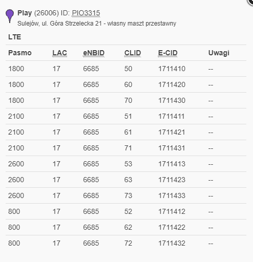

Mam problem z doborem odpowiedniego routera LTE dla moich potrzeb i chciałbym się Was spytać o radę:
Pracuję zdalnie i z 4-5 razy do roku odwiedzam teściów na parę dni. Niedawno się przenieśli, im internet za bardzo do szczęścia nie jest potrzebny, tyle co na telefonie, a mi jednak by się przydał do pracy. Mieszkają na południowy wschód od tego nadajnika w odległości 100-200 metrów:
Niestety nie mam możliwości zrobić pomiarów, a muszę mieć sprzęt, bo jedziemy na święta.
Problemów jest parę:
1. Nadajnik jest na górce, ale dom jest jakby w dole + są zabudowania, więc one dosyć zasłaniają. Z piętra domu, na balkonie widać ten nadajnik.
2. Dom ma grube mury
3. Pokój, w którym mógłbym w całkowitym spokoju pracować jest w podpiwniczeniu, dosłownie po przeciwnej stronie jak jest ten nadajnik, więc całkowicie od drugiej strony.
Póki co radziłem sobie tak, że używałem telefonu jako router, ale jak byłem w tym pokoju i używałem to jakiekolwiek wideokonferencje to de facto brak obrazu i zacinanie. A teraz jeszcze będę potrzebował większej prędkości w pracy na pewno. Na piętrze, w pokoju, gdzie są prawie, że okna na ten nadajnik, router jako telefon sprawdzał się ok, działało dobrze, nie było problemów, ale to była opcja doraźna, teraz niemożliwa.
Generalnie to chciałem po prostu kupować jakąś kartę SIM ze 100GB internetu i na te parę dni spokojnie by mi wystarczyło. Podłączać tam stałe łącze jest bez sensu, bo ja bym musiał za to płacić, a że to mała miejscowość to ceny są z kosmosu i nie uśmiecha mi się płacić cały rok.
Dlatego myślałem nad jakąś tanią opcją co też w razie czego mogę zdemontować i zabrać ze sobą w razie chęci pracy zdalnej gdzie indziej na jakimś wypoczynku.
Pierw to myślałem czy może w tym podpiwniczeniu, w oknie prawie na tą stronę co jest nadajnik, umieścić router LTE, ale pewnie jakość wcale nie będzie lepsza jak dotychczas. Potem czy może nie umieścić routera LTE na zewnątrz (oczywiście dobrze go zaizolować przed czynnikami atmosferycznymi) od strony tego nadajnika (na balkonie), kablem ethernet po zewnątrz pociągnąć z 50 metrów do podpiwniczenia (zawsze jest takie jedno okienko w podpiwniczeniu jest otwarte) do drugiego routera i tak mieć internet. Ale wiem, że choć dosyć tania opcja to zwyczajnie fuszerka, więc chyba najlepiej by było mieć modem LTE zewnętrzny, umieścić go na balkonie i przez PoE połączyć z routerem. Ktoś na jakieś grupie mi polecił D-LINK DWP-812KT, ale czytając tutaj tematy zobaczyłem, że opinie są bardzo kiepskie - zwyczajnie nie za te pieniądze.
Pytanie jak w miarę tanim sposobem (pierw chciałem 500, potem podniosłem budżet do 800 i liczę się, że będę musiał kupić sprzęt używany) mógłbym odbierać dobrej jakości internet w takiej sytuacji i aby to był sprzęt, który mogę w miarę łatwo zdemontować i zabrać? Umieszczenie anteny na tym balkonie i kablem antenowym poprowadzenie do tego pokoju na piętrze od strony nadajnika (czyli wiercenie), aby potem z powrotem kablem ethernet poprowadzić na zewnątrz internet, aby doprowadzić do podpiwniczenia średnio mi się uśmiecha, bo wydaje się trochę bez sensu, dlatego może macie lepsze pomysły na to?
Będę bardzo wdzięczny za pomoc
Pozdrawiam serdecznie
